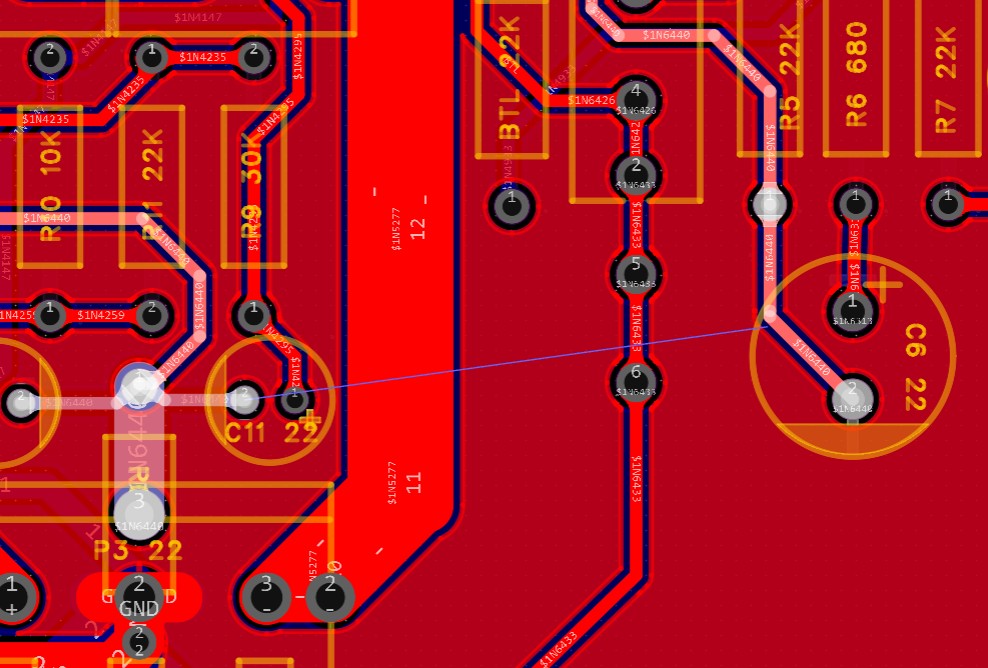

请教各位:图中那个蓝色连线实际铜箔都是连着的,为什么一直显示?在视图里隐藏连线都没用。

卡BUG了吧,发给EDA技术支持看看

点亮网络放大再放大仔细看,可能眼睛看着连着,放大后实际未连上,还有检查各个焊盘,是不是误设成无镀孔
看不出来的话运行DRC检查,看报告细节是哪个网络未连.

飞线,应该是没有连上,可能铜箔有断开的

应该是没有连上

我用立创试过几次有一个点在那里就会出现这样

已解决,将整版复制拷贝就消失了。感谢各位的指导!
