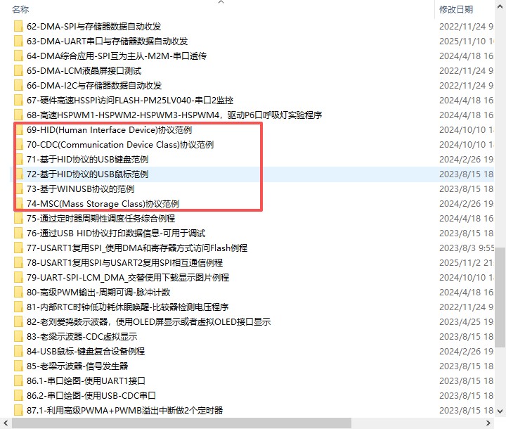

官网下个对应的例程包,烧录USB例程 https://www.stcai.com/gjrj [attachimg]123121[/attachimg]  详情 回复 发表于 2025-12-3 18:32

官网下个对应的例程包,烧录USB例程
