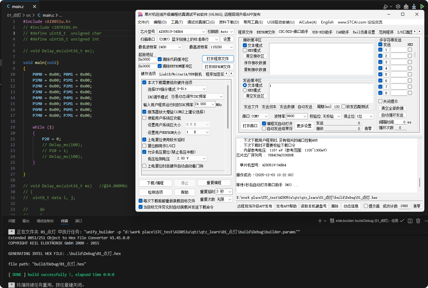

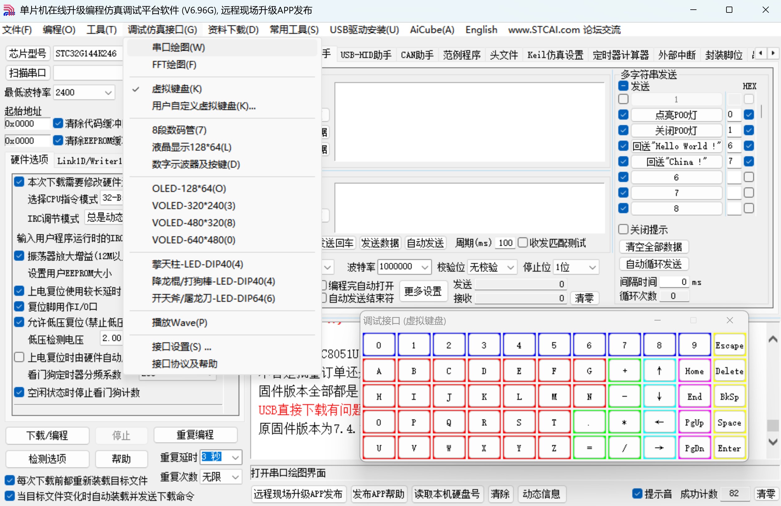

第3集 擎天柱点亮LED灯
1.编译图片:
2.代码:
#include <AI8051u.h>
// #include <INTRINS.H>
// #define uint8_t  unsigned char
// #define uint16_t unsigned int
// void Delay_ms(uint16_t ms);
void main(void)
    P0M0 = 0x00; P0M1 = 0x00;
    P1M0 = 0x00; P1M1 = 0x00;
    P2M0 = 0x00; P2M1 = 0x00;
    P3M0 = 0x00; P3M1 = 0x00;
    P4M0 = 0x00; P4M1 = 0x00;
    P5M0 = 0x00; P5M1 = 0x00;
    P6M0 = 0x00; P6M1 = 0x00;
    P7M0 = 0x00; P7M1 = 0x00;
    while (1)
        P20 = 0;
        P21 = 0;
        // Delay_ms(100);
        // P20 = 1;
        // Delay_ms(100);
// void Delay_ms(uint16_t ms)   //@24.000MHz
//  uint8_t data i, j;
//     do
//         _nop_();
//         i = 32;
//         j = 40;
//         do
//             while (--j);
//         } while (--i);
//     }while(--ms);
3.验证图片:

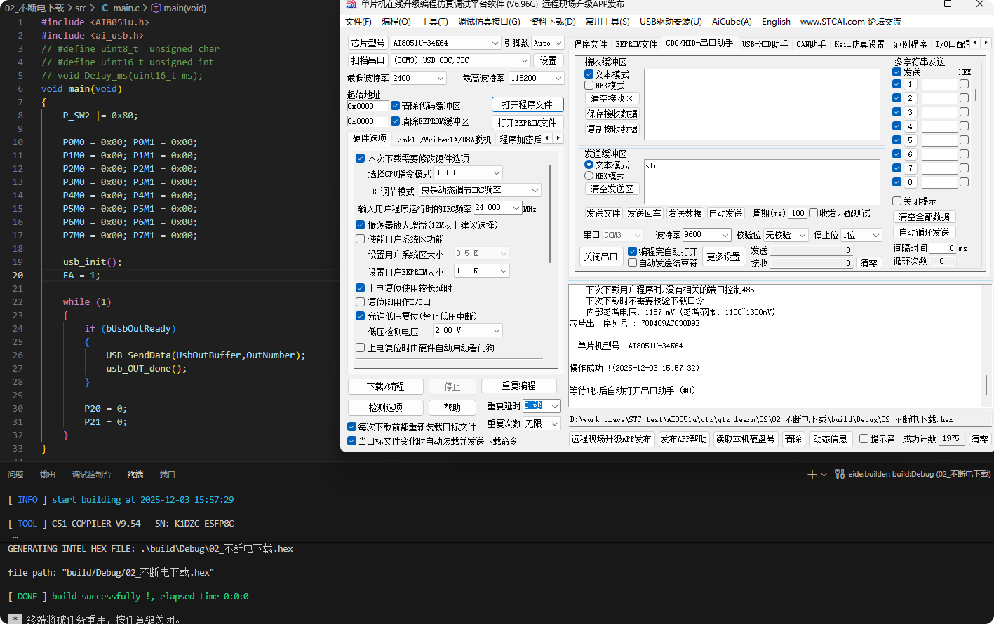

第4集  USB-CDC 不停电下载
1.编译照片:
2.代码:
#include <ai_usb.h>
void main(void)
    P_SW2 |= 0x80;
    usb_init();
    EA = 1;
    while (1)
        if (bUsbOutReady)
            USB_SendData(UsbOutBuffer,OutNumber);                    // CDC 串口测试
            usb_OUT_done();
        P20 = 0;
        P21 = 0;
//     do
//         _nop_();
//         i = 32;
//         j = 40;
//         do
//             while (--j);
//         } while (--i);
//     }while(--ms);
3.验证视频:

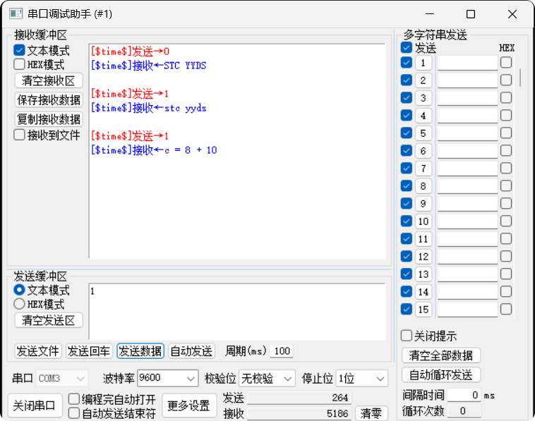

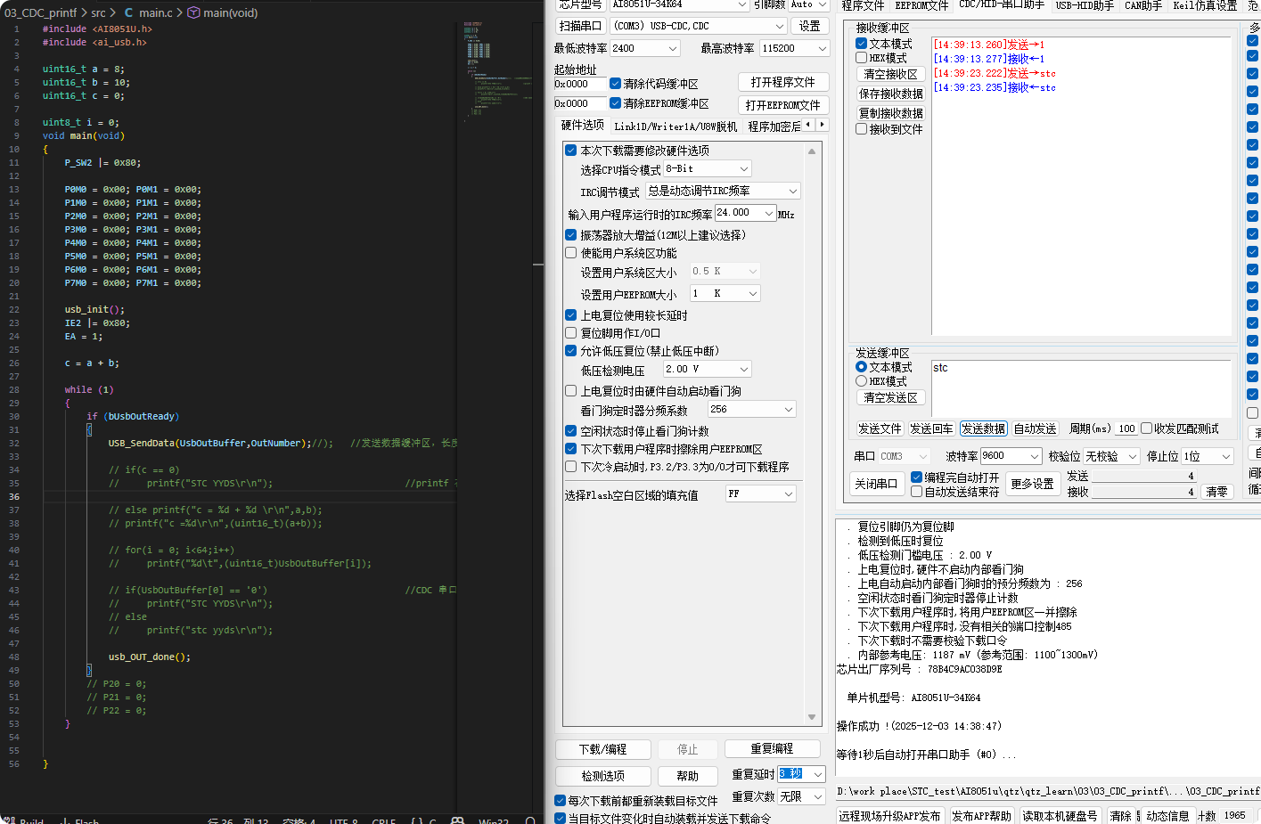

第5集  C语言基础及USB-CDC串口
1.编译图片:
2.代码:
#include <AI8051U.h>
#include <ai_usb.h>
uint16_t a = 8;
uint16_t b = 10;
uint16_t c = 0;
uint8_t i = 0;
void main(void)
    P_SW2 |= 0x80;
    usb_init();
    IE2 |= 0x80;
    EA = 1;
    c = a + b;
    while (1)
        if (bUsbOutReady)
            USB_SendData(UsbOutBuffer,OutNumber);//);   //发送数据缓冲区,长度(接收数据原样返回, 用于测试)
            // if(c == 0)
            //     printf("STC YYDS\r\n");                        //printf 在usb.h中需重定向到 printf_usb
            // else printf("c = %d + %d \r\n",a,b);
            // printf("c =%d\r\n",(uint16_t)(a+b));
            // for(i = 0; i<64;i++)
            //     printf("%d\t",(uint16_t)UsbOutBuffer);
            // if(UsbOutBuffer[0] == '0')                         //CDC 串口发送0,显示大写;其他显示小写
            // else
            //     printf("stc yyds\r\n");
            usb_OUT_done();
        // P20 = 0;
        // P21 = 0;
        // P22 = 0;

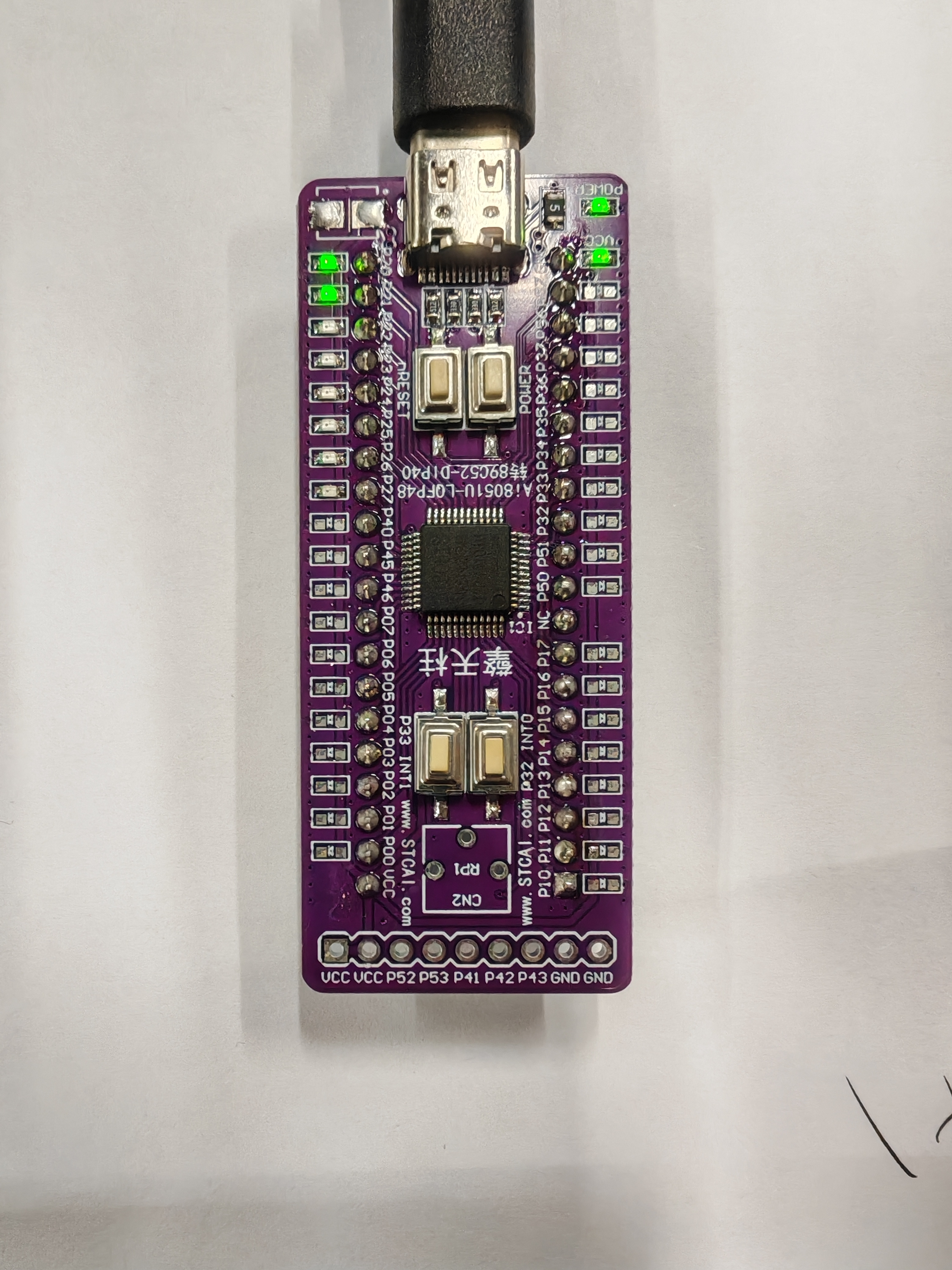

3.验证图片:
03_CDC_printf.7z (41.35 KB, 下载次数: 3)

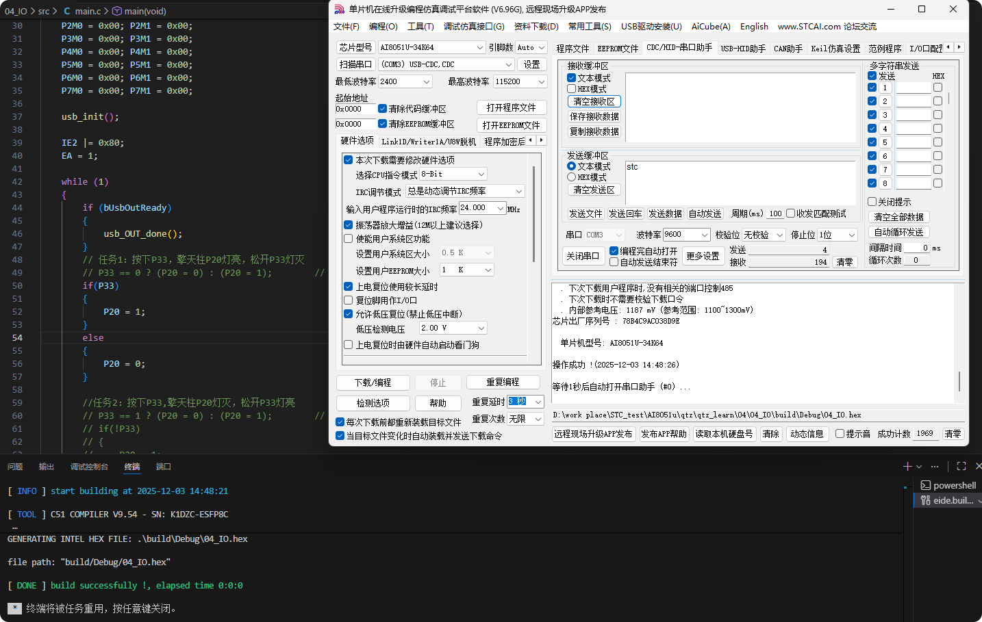

第6集  GPIO输入输出
1.编译照片:
2.代码(包括课后任务):
#include <ai_usb.h>
uint8_t state = 1;
uint8_t cnt   = 0;
void Delay20ms(void)    //@24.000MHz
    unsigned char data i, j, k;
    _nop_();
    i = 3;
    j = 112;
    k = 91;
    do
        do
            while (--k);
        } while (--j);
    } while (--i);
void main(void)
    P_SW2 |= 0x80;
    usb_init();
    IE2 |= 0x80;
    EA = 1;
    while (1)
        if (bUsbOutReady)
            usb_OUT_done();
        // 任务1:按下P33,擎天柱P20灯亮,松开P33灯灭
        // P33 == 0 ? (P20 = 0) : (P20 = 1);        // "=" 优先级高于条件判断符
        if(P33)
            P20 = 1;
        else
            P20 = 0;
        //任务2:按下P33,擎天柱P20灯灭,松开P33灯亮
        // P33 == 1 ? (P20 = 0) : (P20 = 1);        // "=" 优先级高于条件判断符
        // if(!P33)
        //     P20 = 1;
        // else
        //     P20 = 0;
        //任务3:按一下灯亮,再按一下灯灭
        // if(P33 == 0)
        //     Delay20ms();
        //     if(P33 == 0)
        //         // P20 = ~P20;                         // 擎天柱
        //         state = !state;
        //         P20 = state;
        //         printf("state = %d\r\n",(uint16_t)state);
        //         while(!P33);
        // 课后任务1:按一下P32灯亮,按一下P33灯灭
        // if(!P32)
        //     Delay20ms();
        //     if(!P32)
        //         state = 0;
        //         while(!P32);
        // else if(!P33)
        //     Delay20ms();
        //     if(!P33)
        //         state = 1;
        //         while(!P33);
        // P20 = state;
        // 课后任务2:按一下P33亮一颗灯,直至8颗全亮
        // if(!P33)
        //     Delay20ms();
        //     if(!P33)
        //         cnt++;
        //         if(cnt > 8)
        //             cnt = 0;
        //             P2 = 0xff;
        //         P2 = 0xff << cnt;
        //         printf("P2 = 0x%x\r\n",P2);
        //         while(!P33);
3.验证视频:

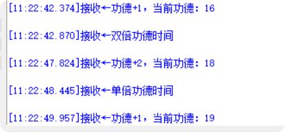

        // 课后小练 功德箱:
        // 1:按下P33,串口打印“双倍功德时间”,再按下显示“单倍功德时间”;
        // 2:按下P32,双倍功德时间下显示“功德+2,当前功德: ”,LED点亮2秒后熄灭;单倍功德时间按下显示“功德+1,当前功德: ”,LED点亮1秒后熄灭;
        // if(P33 == 0)
        //     Delay20ms();
        //     if(P33 == 0)
        //         Run_State = !Run_State;                     //运行状态取反
        //         if (Run_State == 1)
        //             printf("双倍功德时间\r\n");
        //         else
        //             printf("单倍功德时间\r\n");
        //         while(P33 == 0);
        // if(Run_State && !P32)
        //     Delay20ms();
        //         cnt += 2;
        //         printf("功德+2,当前功德:%d\r\n",cnt);
        //         P20 = 0;
        //         Timer0_Init();
        //         while(!P32);
        // if(!Run_State && !P32)
        //     Delay20ms();
        //         cnt += 1;
        //         printf("功德+1,当前功德:%d\r\n",cnt);
        //         P20 = 0;
        //         Timer0_Init();
        //         while(!P32);
        // if(cnt > 9)
        //     printf("功德圆满\r\n");
        //     cnt = 0;

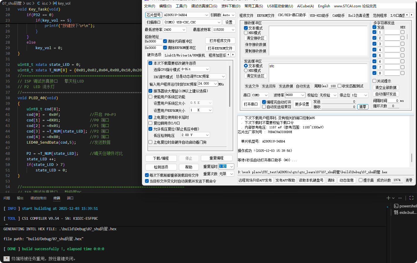

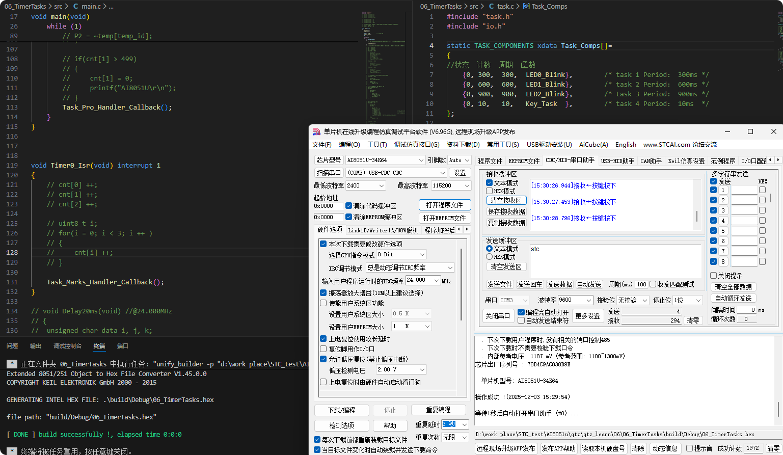

第 8 集 定时器周期性任务调度
1.编译照片:
2.代码:
#include "task.h"
#include "io.h"
static TASK_COMPONENTS xdata Task_Comps[]=
//状态  计数  周期  函数
    {0, 300,  300,  LED0_Blink},        /* task 1 Period: 300ms */
    {0, 600,  600,  LED1_Blink},        /* task 2 Period: 600ms */
    {0, 900,  900,  LED2_Blink},        /* task 3 Period: 900ms */
    {0, 10,   10,   Key_Task  },        /* task 4 Period: 10ms  */
uint8_t data Tasks_Max = sizeof(Task_Comps)/sizeof(Task_Comps[0]);
// 函数: Task_Handler_Callback
// 描述: 任务标记回调函数.
// 参数: None.
// 返回: None.
// 版本: V1.0, 2012-10-22
void Task_Marks_Handler_Callback(void)
    uint8_t data i;
    for(i=0; i<Tasks_Max; i++)
        if(Task_Comps.TIMCount)      /* If the time is not 0 */
            Task_Comps.TIMCount--;   /* Time counter decrement */
            if(Task_Comps.TIMCount == 0) /* If time arrives */

void Task_Pro_Handler_Callback(void)
    uint8_t data i;
        if(Task_Comps.Run) /* If task can be run */
            Task_Comps.Run = 0;      /* Flag clear 0 */
            Task_Comps.TaskHook();   /* Run task */
3.验证视频:
06_TimerTasks.7z (49.03 KB, 下载次数: 5)
第 9 集  ISP 虚拟接口 LED_40 及数码管
1.编译照片:
2.代码(IO.c):
