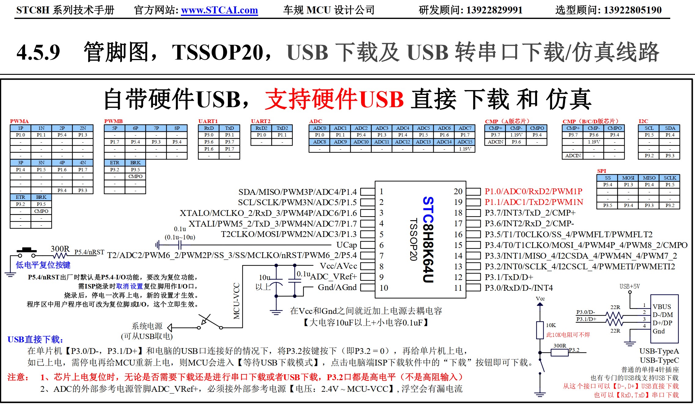

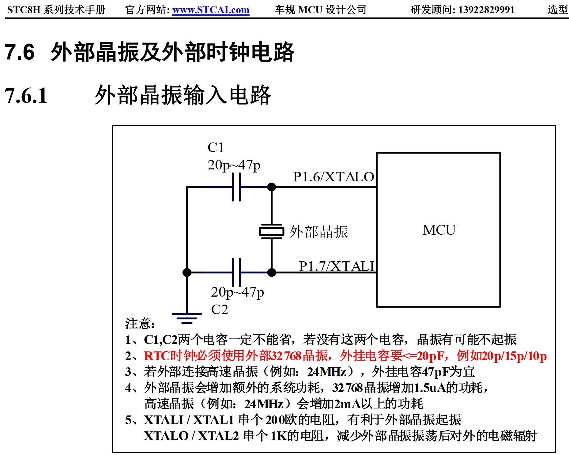

感觉不是很合理,如果是32.768的话,那么在用RTC时就可以省掉一个外部晶振了,还能空余下来P1.6和P1.7这两个管脚,
8H8K64U在TSSOP20的封装上总共有16个IO口可以用,除开3.0、3.1和1.6、1.7,就只有12个IO口可以用了

要 RTC 功能,年月日,时分秒,
只能用 外部 32768-RTC晶振 !

想用RTC的正确姿势还是得加一个外部晶振啊,似乎各家的内置晶振都不行
