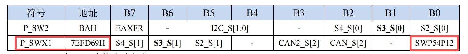

STC32G144K246-LQFP64的说明书110页,写有“P5.4可以通过寄存器切换成P1.2”,但是在说明书中没有找到用哪个寄存器,也没有找到范例。现在用P1.2做一个推挽输出,一直调试不出来。

  1. P_SWX1 |= 0x01;     //切换到P12(默认是P54)

乘风***:谢谢你,按照你说的,改一下就正常了。
