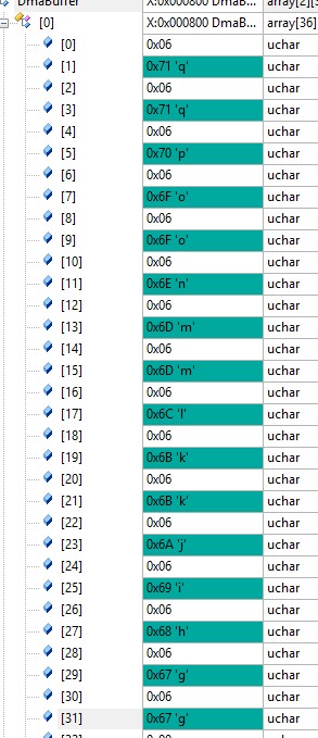

发表于 2025-12-3 09:48:21 | 显示全部楼层 |阅读模式
实验DEMO程序8H8K64测试ADC_DMA,同一通道连续多次采样值越来越小,但IO脚电压是稳定的,连接采样16次,值有规律慢慢变小
只使用了第1,2通道采样,关闭了其它通道。

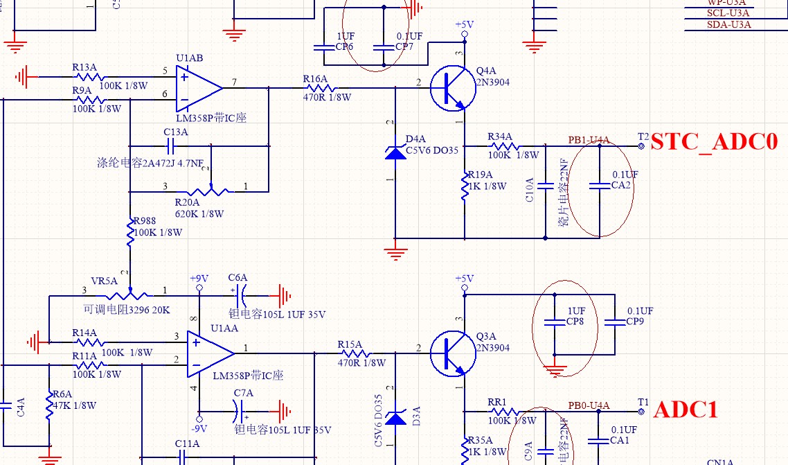

 楼主| 发表于 2025-12-4 20:45:02 | 显示全部楼层
补充ADC采样部分原理图,用万用表和示波器测量湍口电压,基本是稳定的,谢谢!

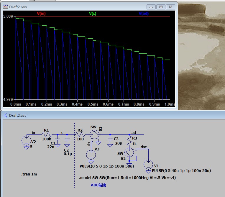

发表于 2025-12-4 22:37:38 | 显示全部楼层
jrry*** 发表于 2025-12-4 20:45
补充ADC采样部分原理图,用万用表和示波器测量湍口电压,基本是稳定的,谢谢! ...
按照楼主电路,做个简单的仿真,模拟单片机内部ADC前端对5V信号的连续采样过程,可以说明问题了,
就是那个100k电阻和104滤波电容网络来不及补充能量,被片内取样保持电路逐渐偷走电荷造成的电压跌落,
因为跌落很不明显,而且万用表和示波器分辨率有限,很难用眼睛观察出这个现象.
772
5311
5311

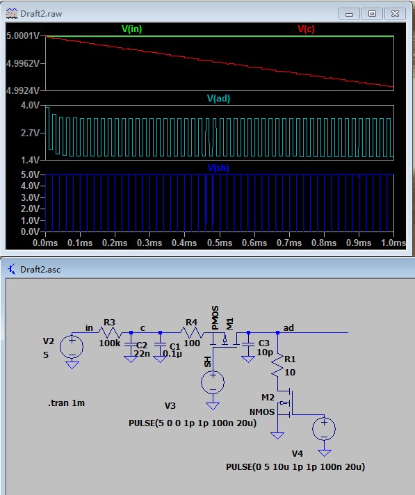

发表于 2025-12-4 22:41:54 | 显示全部楼层
看仿真结果,就是100k电阻和0.1uF电容造成的采样电压逐渐跌落.
实际电路可以把100k电阻换成1k或100R测试效果.
772
5311
5311
发表于 2025-12-4 23:20:35 | 显示全部楼层
根据楼主电路和单片机片内ADC前端,做个简单的仿真,可以明显看出连续采样时ADC采样电压跌落现象.
这个微小跌落用示波器和万用表基本看不出来的.
楼主可以试着把100K电阻改成1k或者100R,实测看ADC数据有没有明显改善.
