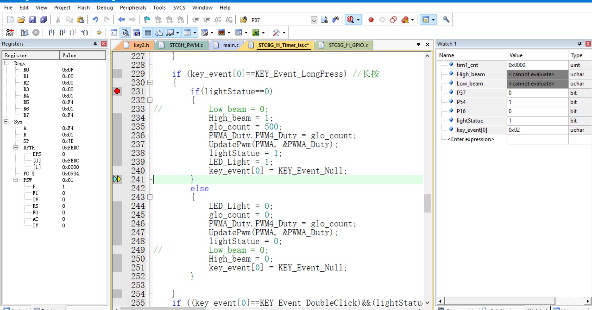

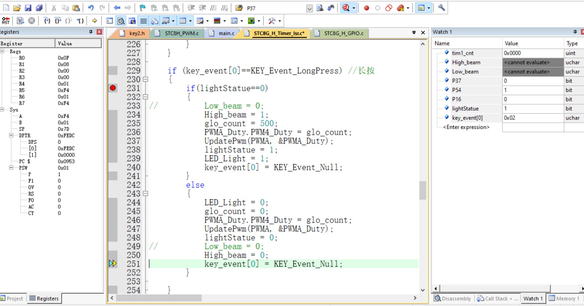

长按按键后程序进入执行到此位置,此时lightStatue==0 截图202512022116472005.jpg ,
然后清理事件,可是它跳过了key_event[0] = KEY_Event_Null,而是进入了else的key_event[0] = KEY_Event_Null;为什么?
如下,没想明白是什么导致的。

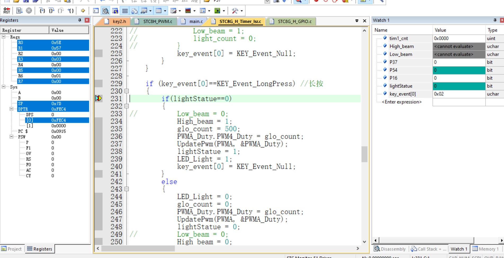

发表于 2025-12-2 23:18:11 | 显示全部楼层
如果修改代码后没有编译,就直接进入仿真,虽然可以进入,但是会导致串行等问题。
此时的执行一定是不正常的,需要重新编译,然后再次进入仿真,等待仿真将实际程序加载进去才行
如果修改了变量,最好将变量删除然后再重新添加,不然有可能出现不变化或者变化混乱的问题

 楼主| 发表于 2025-12-3 14:57:19 | 显示全部楼层
jw*** 发表于 2025-12-3 08:04
有可能是程序被优化了
确实被优化了,我把事件清理放到最外面就正常了
