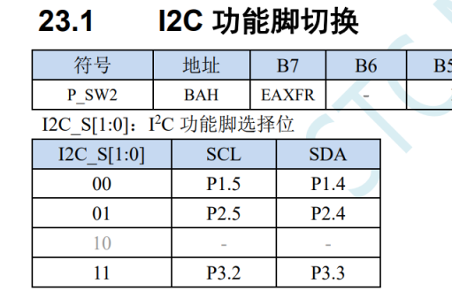

使用P2.5和P2.4作为I2C的SCK和SDA,通过USB-HID打印读取结果,用屠龙刀三.2测试通过,默认主频24M

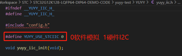

在yuyy_iic.h中可以通过宏定义切换使用软件I2C还是硬件I2C

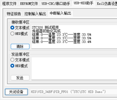

运行效果

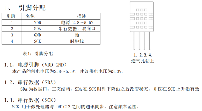

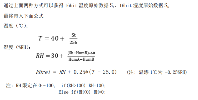

DHTC12的引脚分配和温湿度计算方法
STC32G硬件I2C使用的IO口
