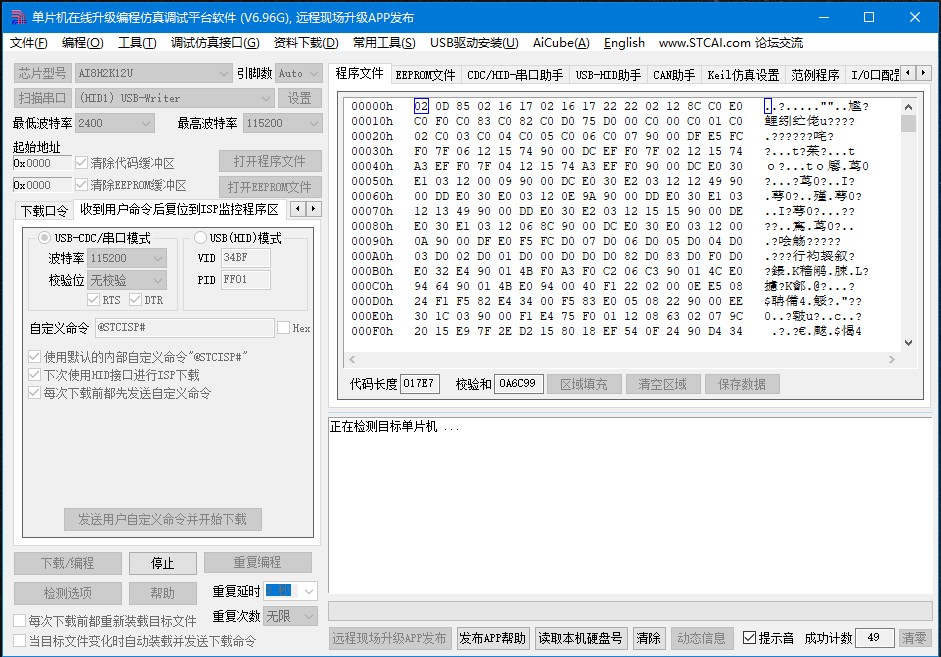

使用Ai8H2K12U+HUB(FE1.1S)USB下载烧录时无反应,
如图,烧录软件中显示“(HID1)USB-Writer”,说明已进入烧录模式,
但是状态窗口显示:正在检测目标单片机。
有没有大神能解决这个问题?

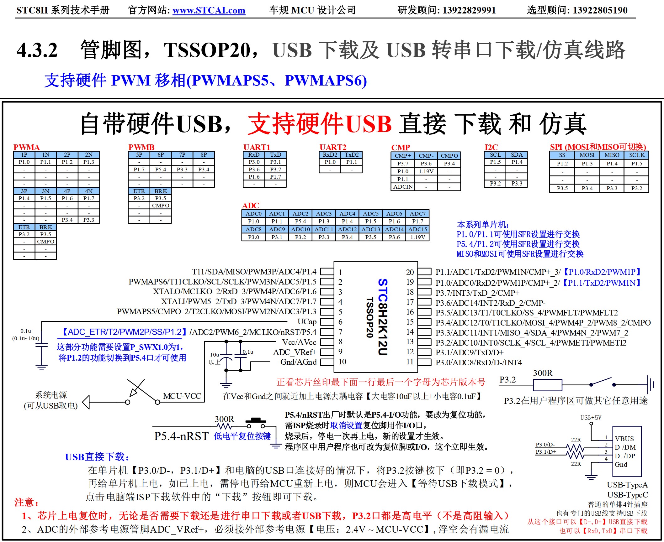

把你实际原理图的 PDF 贴上来,大家帮分析
===UCAP 必须外挂 0.1uF以上电容

如图电路
865
25122
发表于 2025-12-2 14:11:40 | 显示全部楼层
直接接 电脑的 USB, 确保:
1,有 P3.2按键
2,确保有电源开关
