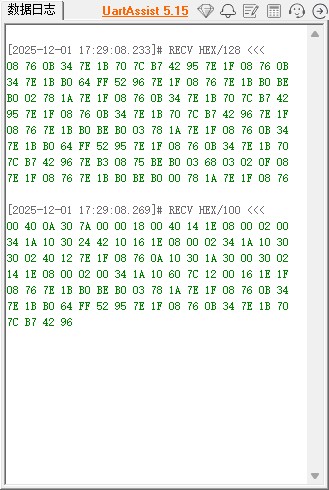

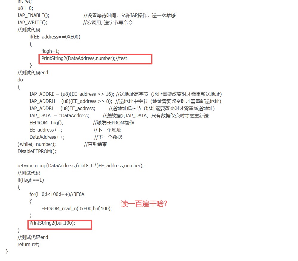

这是我用官方例程修改后的代码,为什么串口两次输出的结果不一样呢,按理说写入后再读出数据应该是一样的啊。有没有哪位大神解答一下。128k内部eeprom。写入之前该区域已经擦除,0xE00地址前的数据都是正确的,就只有E00地址开始的53个字节有错,我每次写入128个字节。一共写入15978个字节,写入前,0x0000-0xC800已经擦除

红框里对应日志两次打印?看不到擦除的地方?写之前未擦除

DataAddress在运行后已经被改变了,如果想要使用memcmp,需要在函数开始前保存一下
你的buf是一个局部变量数组,在调用其他函数的时候,传过去的只是一个地址,不能保证数组还在,需要将buf调整到全局变量再尝试一下

您好,感谢您的回复。我在进入这个写函数之前就已经擦除了,已经验证全是FF。两次串口打印第一次打印的是传入数据,number(128)个。第二次打印的是读出的eeprom数据100个(读100个出来比较)。这100个数据前53个和传入的数据不一致。按道理应该是一样的才对

感谢您的回复。我把buf替换成全局变量结果也是一样的。memcmp返回结果是0,目前是可以验证通过。

问题已解决,由于我的每帧数据是128个,但中间某一帧数据因为上位机的原因来了178个,所以写入的时候超范围了 跑到E00后面去了,再次往E00开始写入下一帧数据时,E00地址已经有数据了  造成了读出数据不一致。
