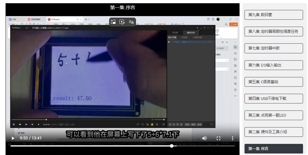

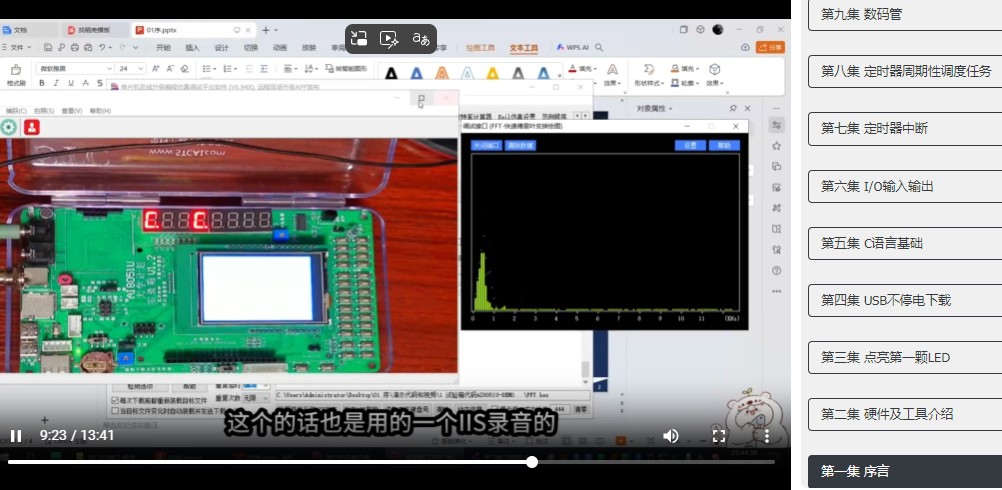

第一集 打卡
对于8051U能够用于IIS录放音以及手写计算器的应用上十分感兴趣。想着着手了解一下该款MUC,同时学习一下。
在录音时,能够通过工具可以可视化的看到。
对于在手写计算器的应用,可想Ai8051C的相应还是很快的。
后面即将开启Ai8051C实验箱的学习之旅!!!

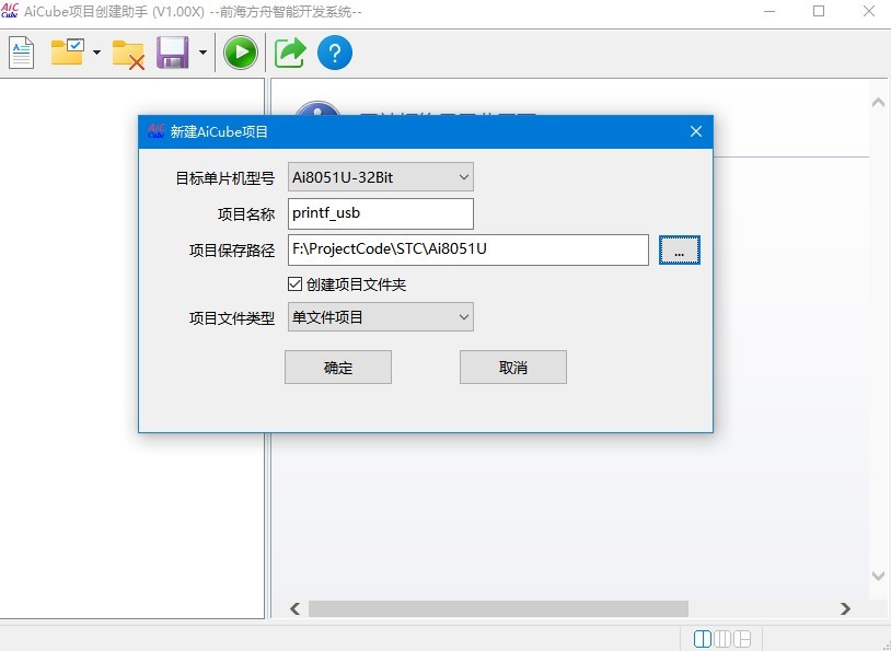

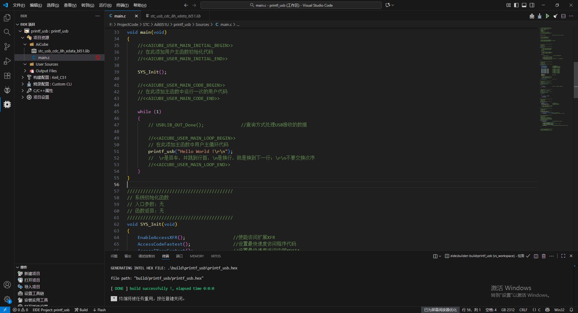

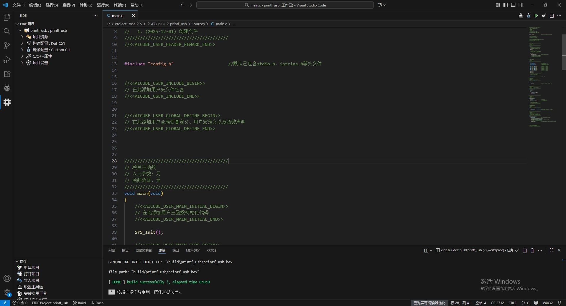

做到USB不停电下载和尝试图形化配置外设。从三个实验进行学习,三个实验分别以不同的方式去实现显示"Hello World !"
Ai8051U AiCube实验一 显示"Hello World !"
先使用AiCube创建项目
使用AiCube创建项目,配置完成后,生成文件。我这边不习惯在keil编写程序,会将生成的文件导入到VSCode编译器上进行编写。
导入的程序后,进行编译,确定文件不存在错误。
修改程序,实现显示"Hello World !"

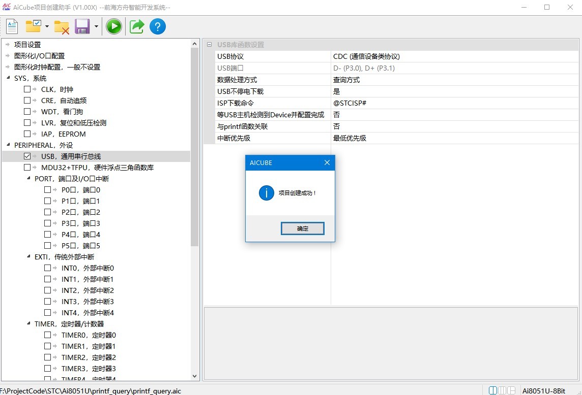

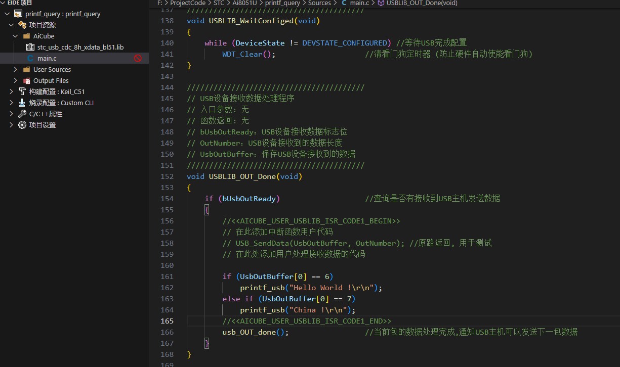

Ai8051U AiCube实验二 使用查询方式打印接收到的数据
先使用AiCube创建项目和配置
导入VSCode后进行修改实现查询方式打印接收到的数据

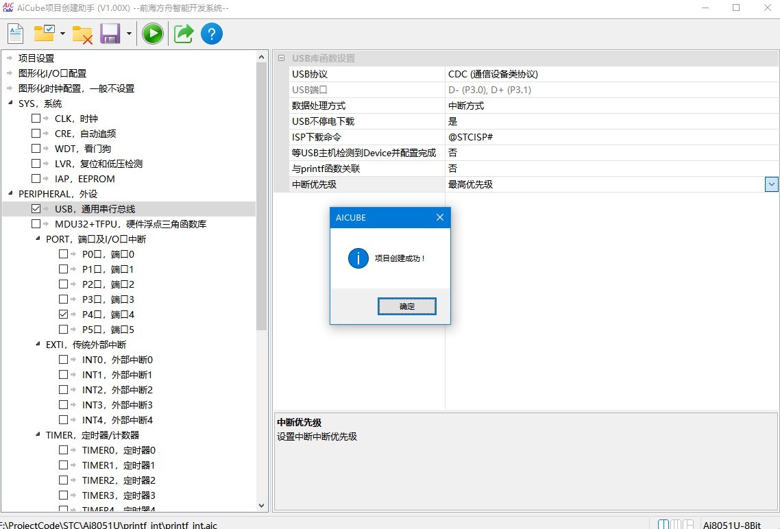

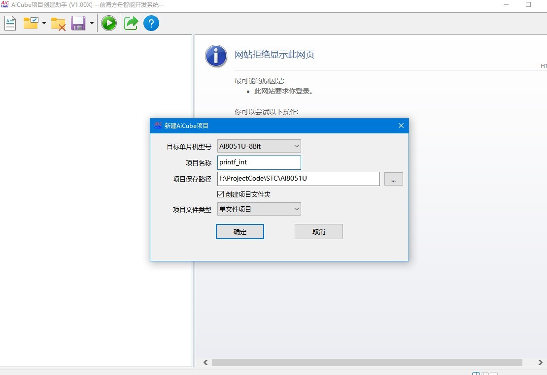

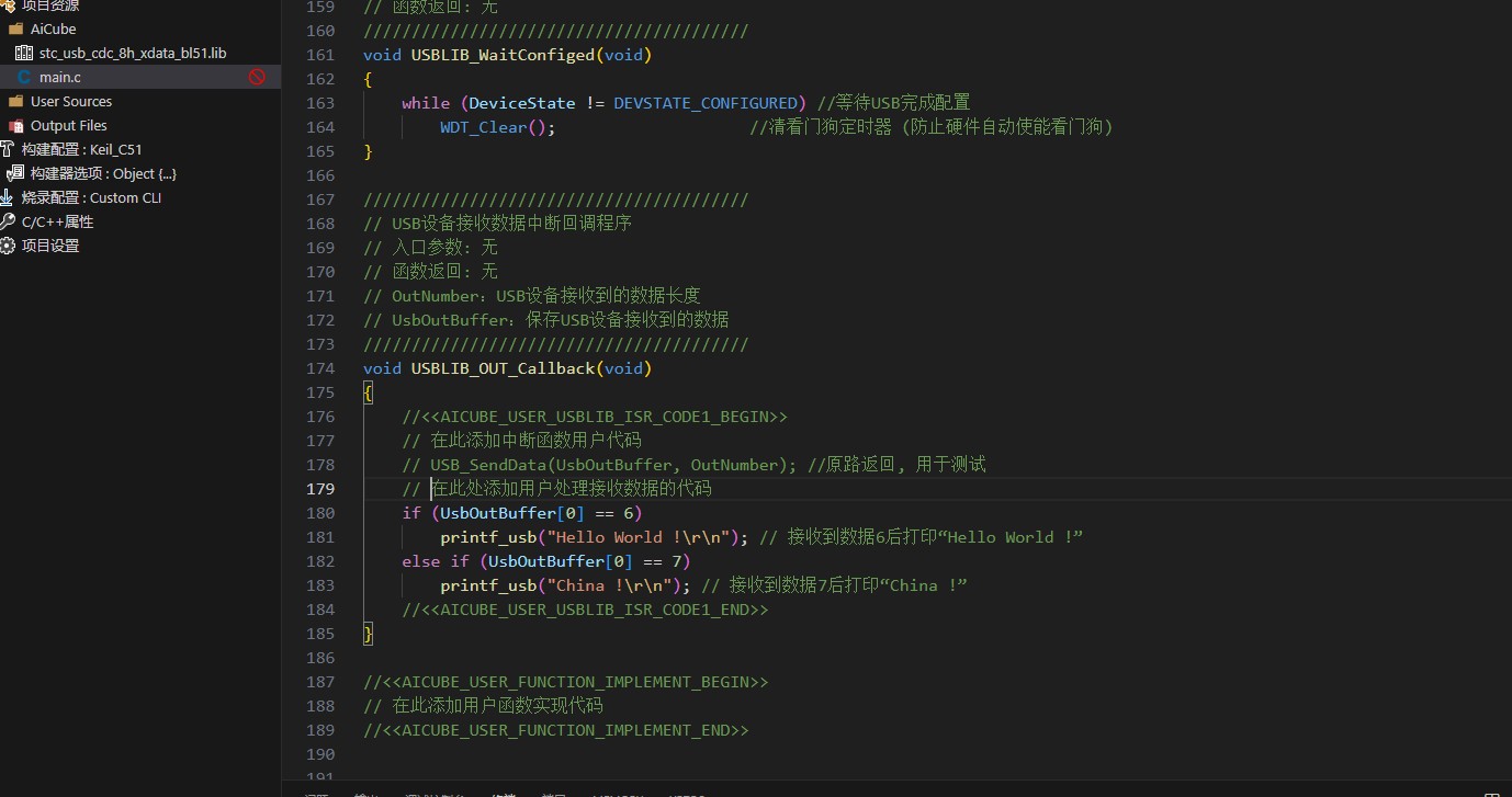

Ai8051U AiCube实验三 使用中断方式打印接收到的数据
使用AiCube创建项目文件,根据要求配置文件。
根据要求修改中断,实现中断方式打印接收到的数据。
以上用USB不停电下载和图形化配置外设的方式,体验到Ai8051U和STC的功能在逐渐强大。

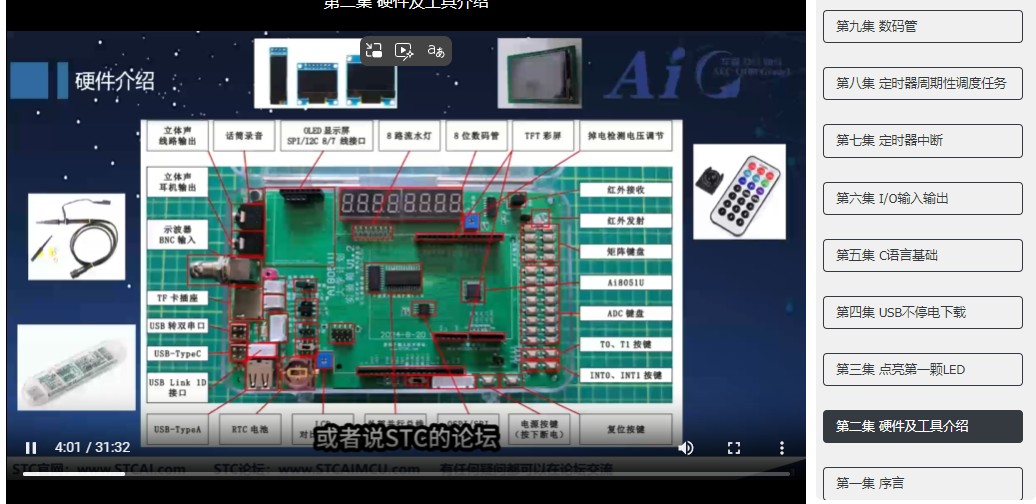

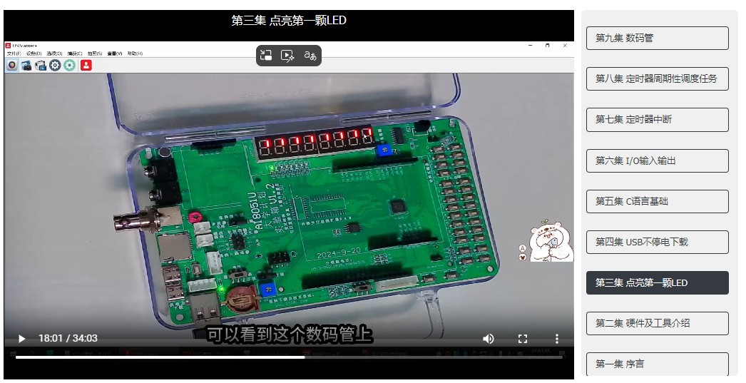

第二集 打卡
认识Ai8051U实验箱,非常漂亮,功能非常齐全,能够让新手了解一块单片机认识一块芯片。
在视频的讲解下,了解解各个模块在后面课程中的用途以及板子背面的芯片用途。

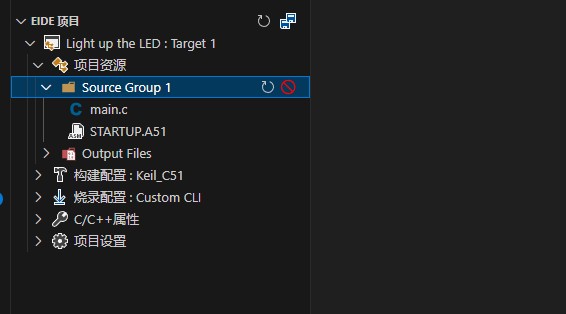

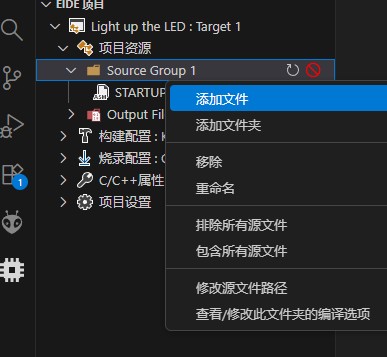

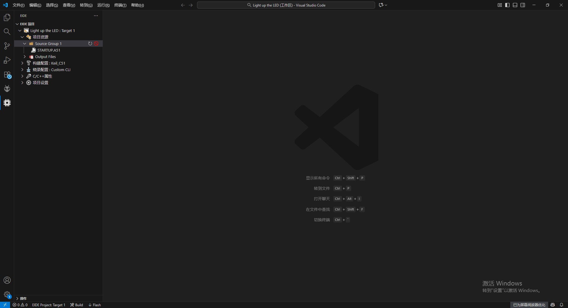

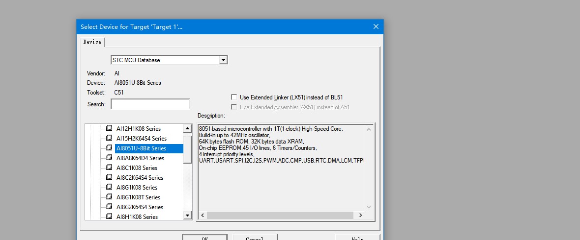

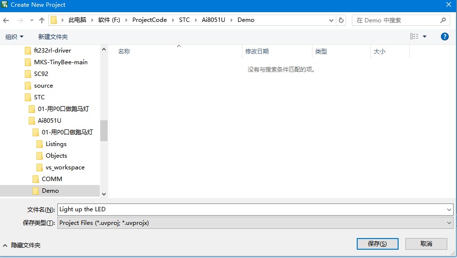

在点亮LED灯之前,要先学会如何去创建工程文件。
在建立工程文件上遇到一些小问题,因为在这之前用的是在VScode搭建的C51环境,Ai8051U有8位和32位的,32位需要在C251的环境编译器才能够正常编译。好过最终解决这一类问题。
打开Keil软件,点击“Project”菜单中的“New uVision Projcct ..”项。将目录定位在准备好的项目文件夹中,并输入项目名称。
选择目标单片机型号
将建立好的项目导入到VSCode编辑器(个人习惯)
然后在项目文件中添加源代码文件

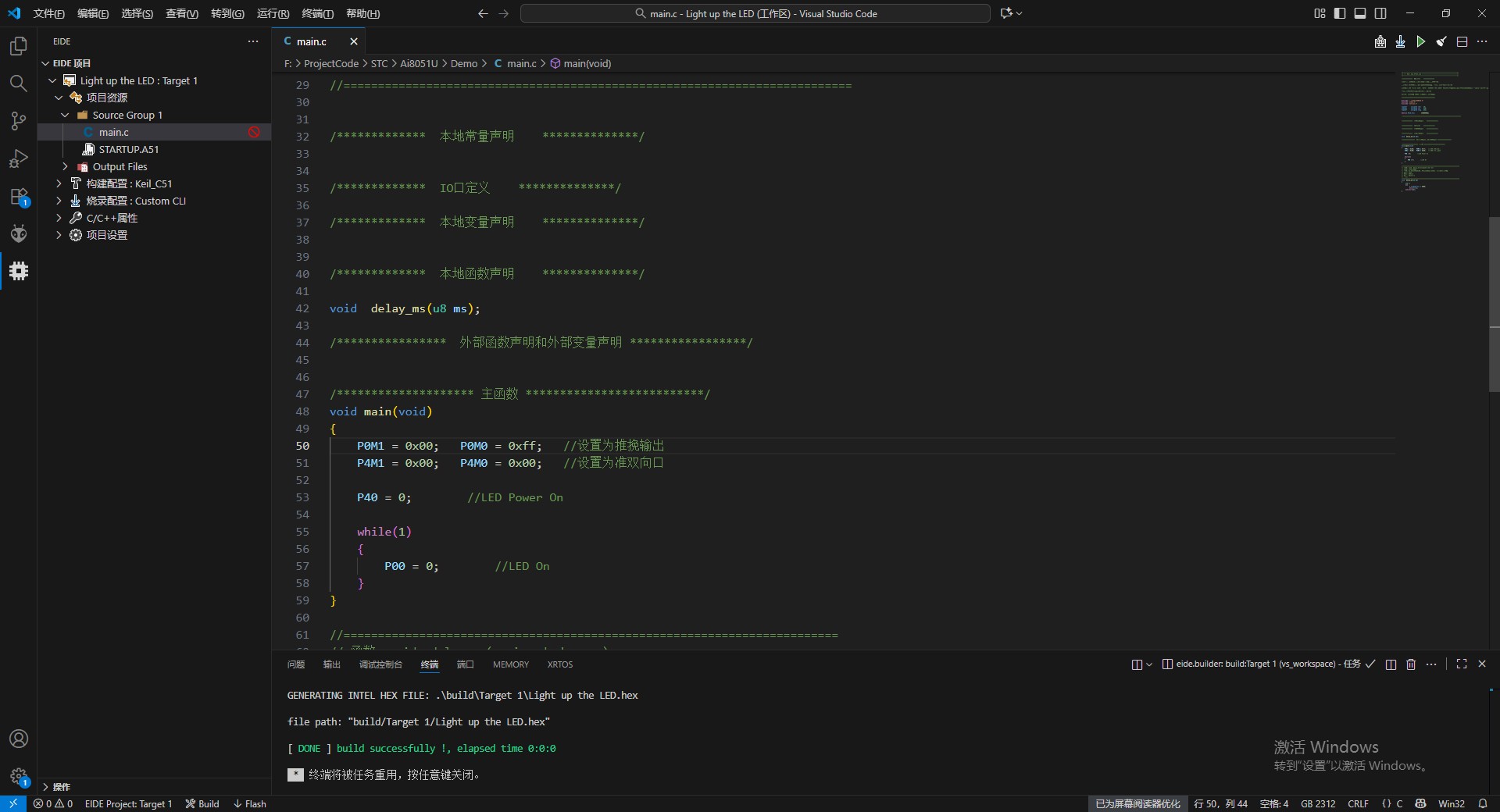

编写main.c文件实现点灯功能。
编译成功后,将HEX文件烧录进单片机,可实现点灯。
经过学习,可以知道单片机点亮LED亮的逻辑和原理。
