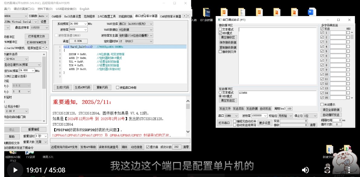

数据的长度一般是8N1:
  • 打卡总天数:55
  • 最近打卡:2026-03-03 08:35:54
1092
1374
1374

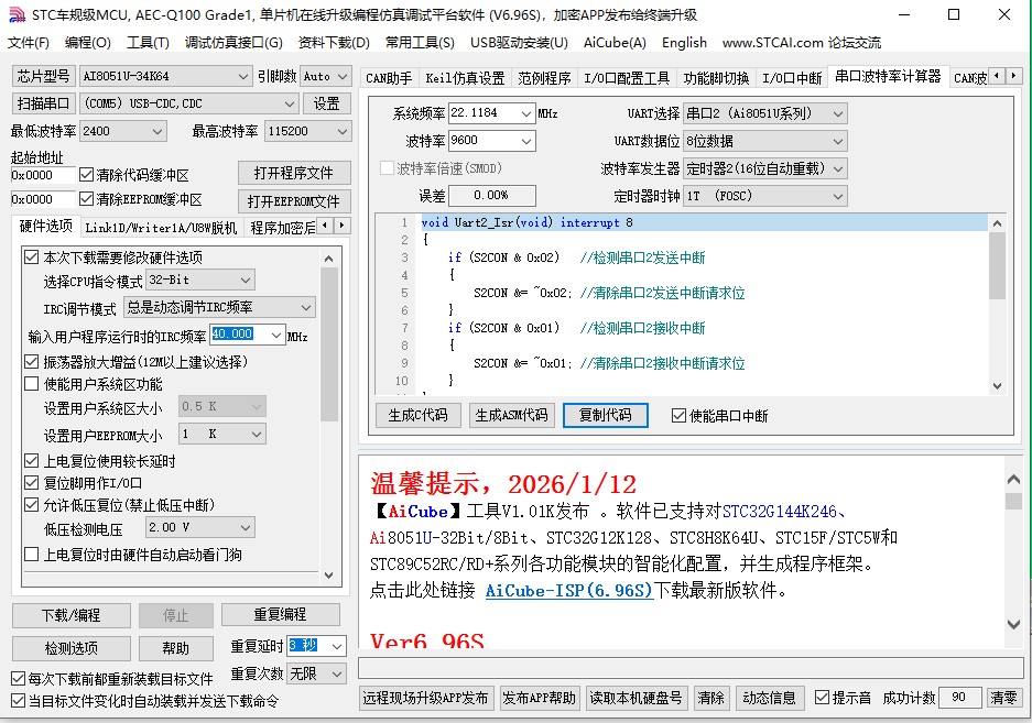

发表于 2026-2-14 19:15:03 | 显示全部楼层
上面,左边配置的时候选8N1,右边是串口助手,选项也要是8N1 ,波特率什么的都要一样哦
实验用自动生成:
void Uart2_Isr(void) interrupt 8
        if (S2CON & 0x02)        //检测串口2发送中断
                S2CON &= ~0x02;        //清除串口2发送中断请求位
        if (S2CON & 0x01)        //检测串口2接收中断
                S2CON &= ~0x01;        //清除串口2接收中断请求位
void Uart2_Init(void)        //9600bps@22.1184MHz
        S2CON = 0x50;                //8位数据,可变波特率
        AUXR |= 0x04;                //定时器时钟1T模式
        T2L = 0xC0;                        //设置定时初始值
        T2H = 0xFD;                        //设置定时初始值
        AUXR |= 0x10;                //定时器2开始计时
        IE2 |= 0x01;                //使能串口2中断

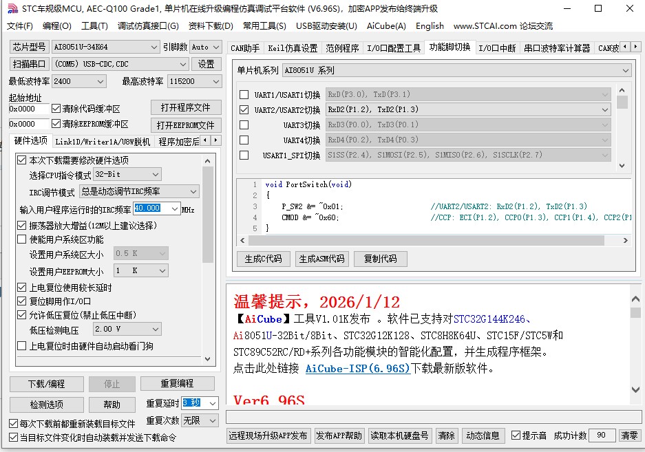

改引脚在功能脚切换:
  • 打卡总天数:55
1092
1374
1374
发表于 2026-2-14 19:32:39 | 显示全部楼层
实际我们要这2行代码:
        P_SW2 |= 0x01;                                                //UART2/USART2: RxD2(P4.2), TxD2(P4.3)
        CMOD &= ~0x60;                                                //CCP: ECI(P1.2), CCP0(P1.3), CCP1(P1.4), CCP2(P1.1)
目的是选P42 P43
