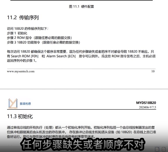

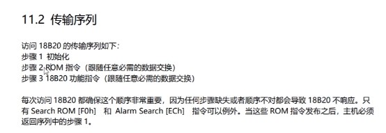

发表于 2026-2-2 21:37:14 | 显示全部楼层
顺序非常重要:

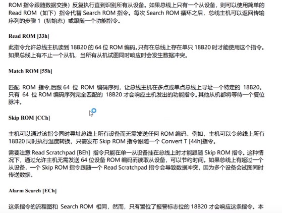

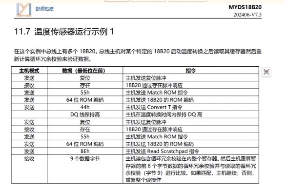

发表于 2026-2-2 21:39:10 | 显示全部楼层
如果有多个18B20,要用匹配命令:

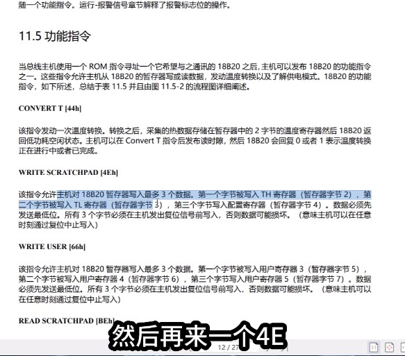

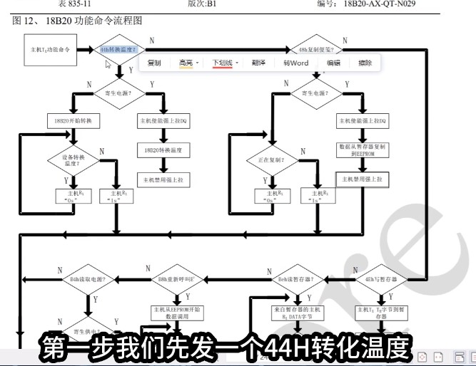

发表于 2026-2-2 21:40:30 | 显示全部楼层
相关命令字:

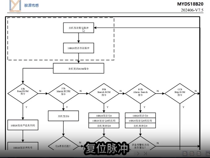

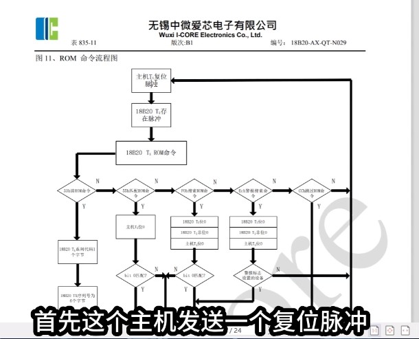

发表于 2026-2-2 21:41:51 | 显示全部楼层
看看读取过程框图:

发表于 2026-2-2 21:44:46 | 显示全部楼层
还有运行实例可以参考:

发表于 2026-2-2 21:46:56 | 显示全部楼层
ROM的用法:

发表于 2026-2-2 21:48:54 | 显示全部楼层
上电,先初始化,接着发CC,就可以发功能指令了

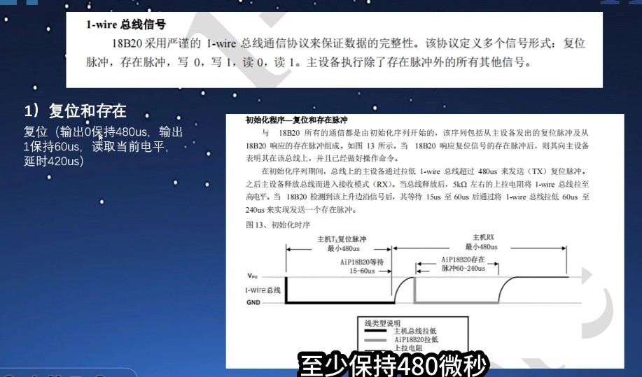

发表于 2026-2-2 21:51:13 | 显示全部楼层
1-wire 总线信号
18B20 采用严谨的 1-wire 总线通信协议来保证数据的完整性。该协议定义多个信号形式:复位脉冲,存在脉冲,写 0,写 1,读0,读 1。主设备执行除了存在脉冲外的所有其他信号。

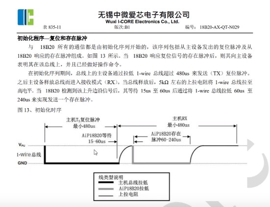

发表于 2026-2-2 21:52:02 | 显示全部楼层
先看复位和存在脉冲:

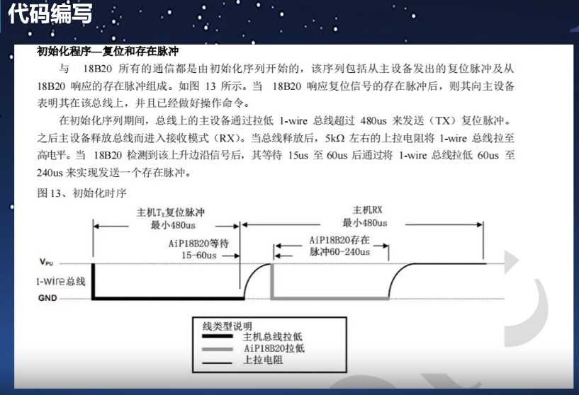

发表于 2026-2-2 21:54:31 | 显示全部楼层
先写存在时序代码:
