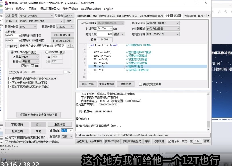

还是用定时器计算器产生初始化函数:
  • 打卡总天数:55
  • 最近打卡:2026-03-03 08:35:54
1092
1374
1374
发表于 2026-1-30 20:26:29 | 显示全部楼层
这个一定要学会用:
void Timer1_Init(void)                //100微秒@24.000MHz
        AUXR &= 0xBF;                        //定时器时钟12T模式
        TMOD &= 0x0F;                        //设置定时器模式
        TL1 = 0x38;                                //设置定时初始值
        TH1 = 0xFF;                                //设置定时初始值
        TF1 = 0;                                //清除TF1标志
        TR1 = 1;                                //定时器1开始计时
        ET1 = 1;                                //使能定时器1中断

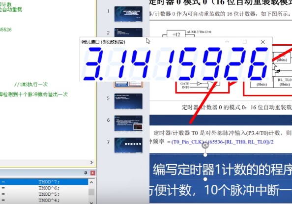

这里输出是有个技巧的:
void T1_RunTask(void)
        //SEG7_ShowLong(Cqunt_T1,10);//显示整数
        SEG7_ShowString("%07.02f",((float)Count_T1)/10);
        //07的意思啊保留7为整数,02就是保留2位小数
        //这样把浮点数用字符串表示出来,直接就是
        //多少毫秒了
浮点数用字符串表示出来!

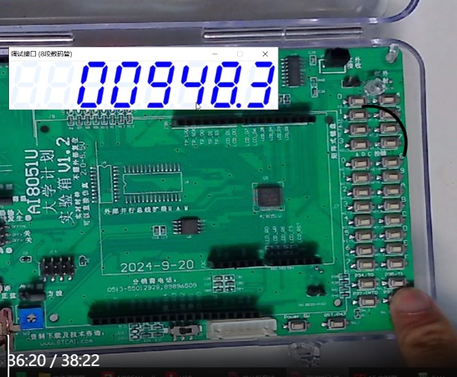

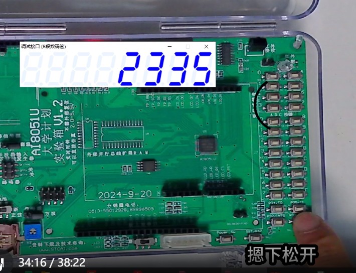

编译连接下载:
我们按下松开,大约是200ms

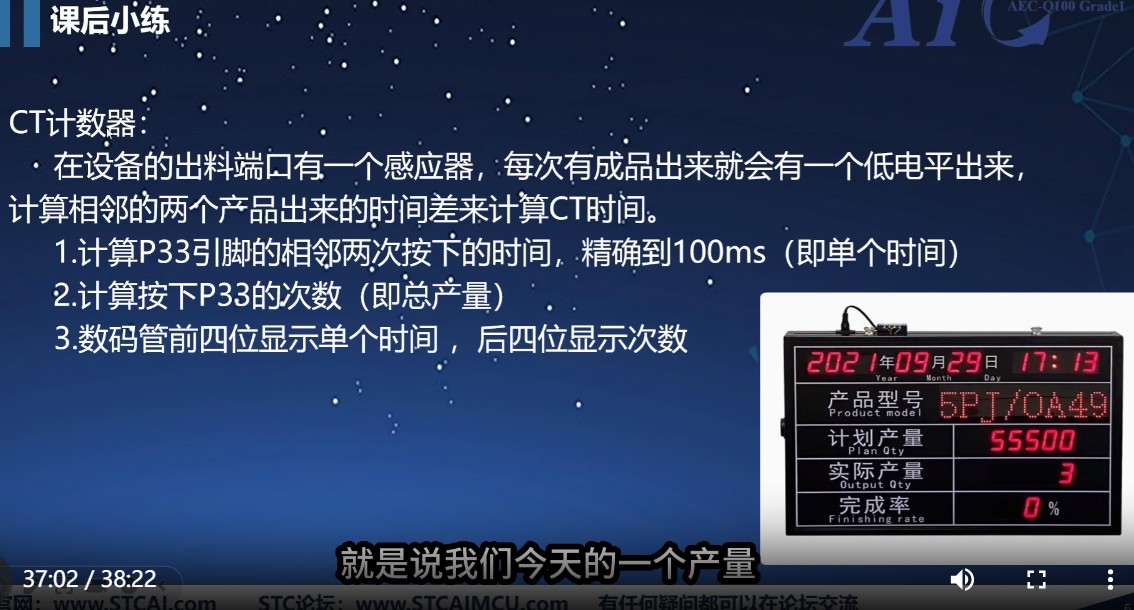

当然可以拓展到上次按下和本次按下的时间测量...........
计数产品出来的感应器应用:

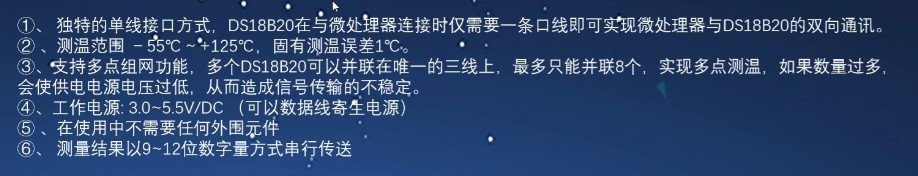

DS18B20是常用的数字温度传感器,其输出的是数字信号,具有体积小,硬件开销低,抗干扰能力强,精度高的特点。DS18B20数字温度传感器接线方便,封装成后可应用于多种场合,如管道式,螺纹式,磁铁吸附式,不锈钢封装式,型号多种多样。主要根据应用场合的不同而改变其外观。封装后的DS18B20可用于电缆沟测温,高炉水循环测温,锅炉测温,机房测温,农业大棚测温,洁净室测温,弹药库测温等各种非极限温度场合。耐磨耐碰,体积小,使用方便,封装形式多样,适用于各种狭小空间设备数字测温和控制领域。
优点如下:
