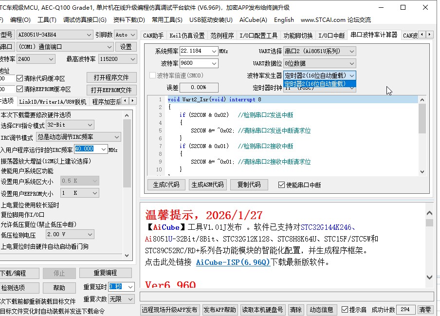

这个工具可以帮助我们自动生成
波特率发生器:定时器2(16位自动重载)
否则我们还不知道应该用那个定时器来做波特率发生器!

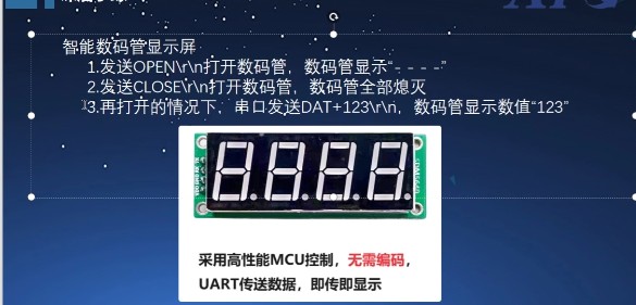

发表于 2026-1-28 10:32:59 | 显示全部楼层
本课的任务:

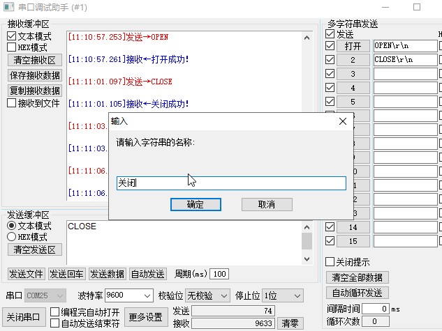

发表于 2026-1-28 11:22:02 | 显示全部楼层

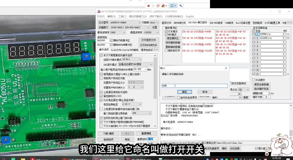

STC的CDC串口助手,可以修改按钮名称哦:

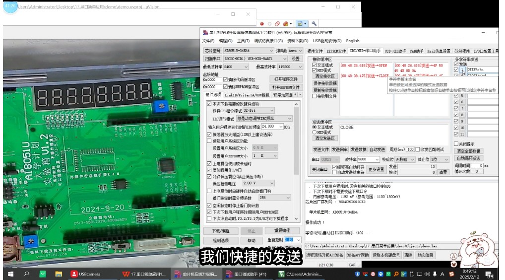

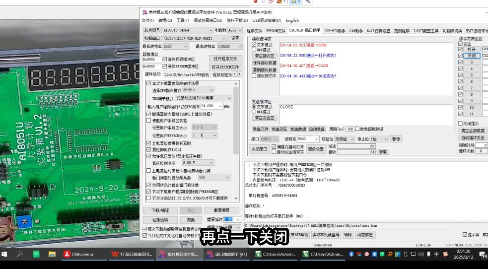

发表于 2026-1-28 11:45:16 | 显示全部楼层
烧录后一切正常:

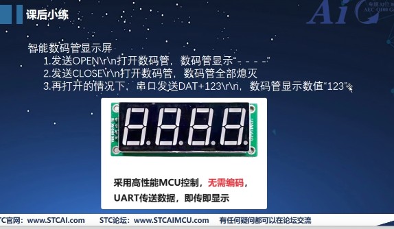

发表于 2026-1-28 11:46:46 | 显示全部楼层
课后小练习:
那么十七课就学到这里结束!

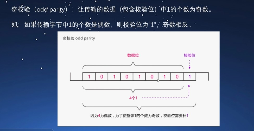

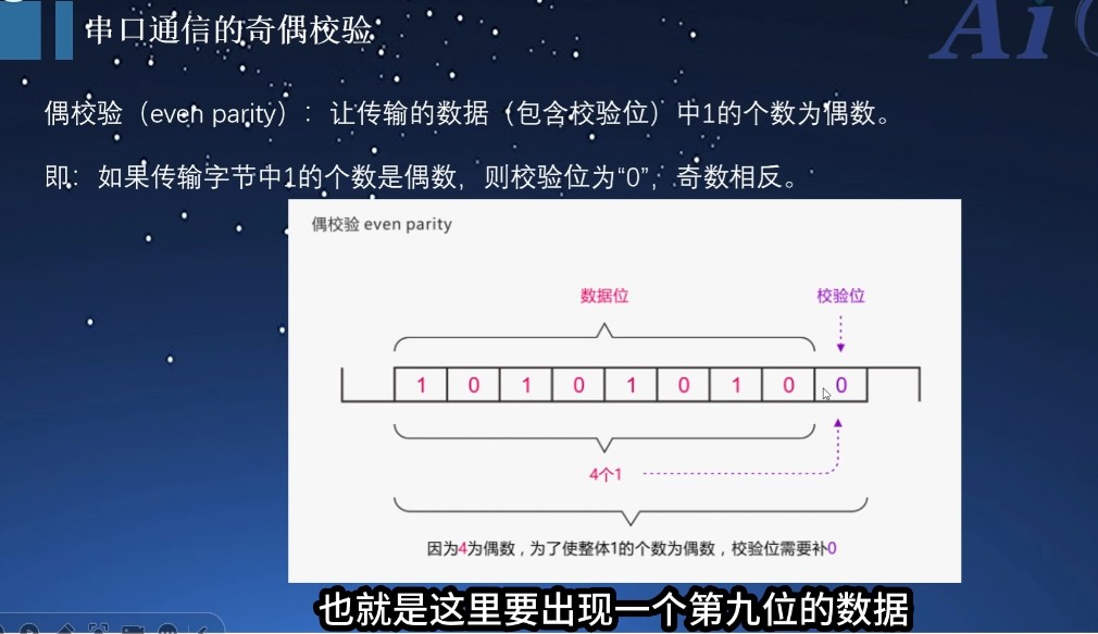

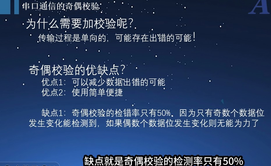

发表于 2026-1-29 12:11:24 | 显示全部楼层
奇偶校验:
  • 打卡总天数:55
  • 最近打卡:2026-03-03 08:35:54
1092
1374
1374

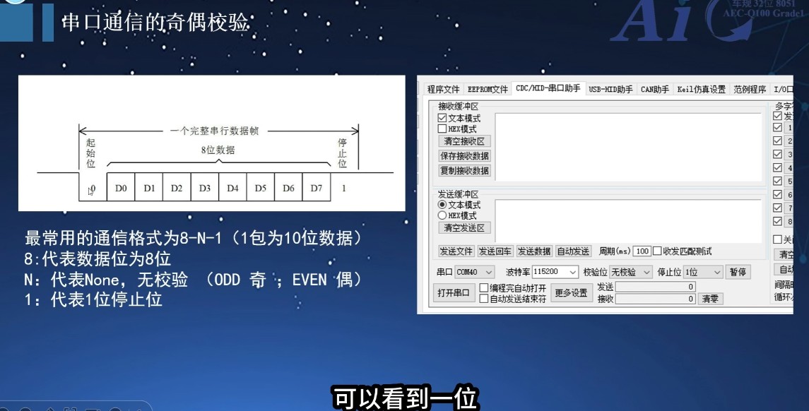

发表于 2026-1-29 12:12:26 | 显示全部楼层
为什么需要校验?
