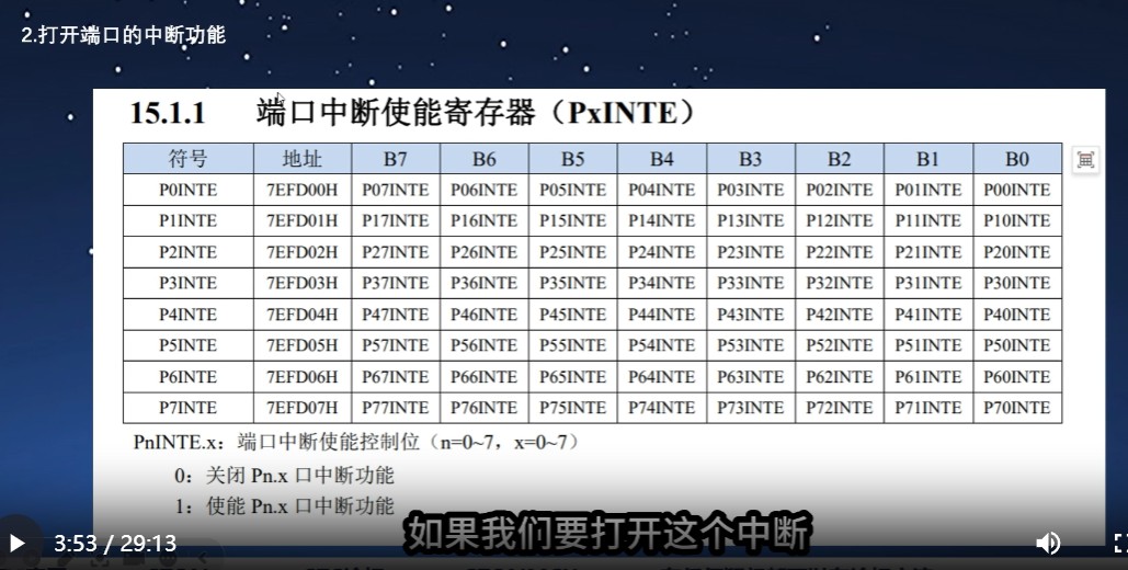

发表于 2026-1-26 21:13:42 | 显示全部楼层
PnIM1.x     n代表端口
PnIMO.x   .x就是第几位
Pn.x 口中断模式
比如B0这列: P00M0=0  P00M1=0 P01就是下降沿模式
接着看中断使能:

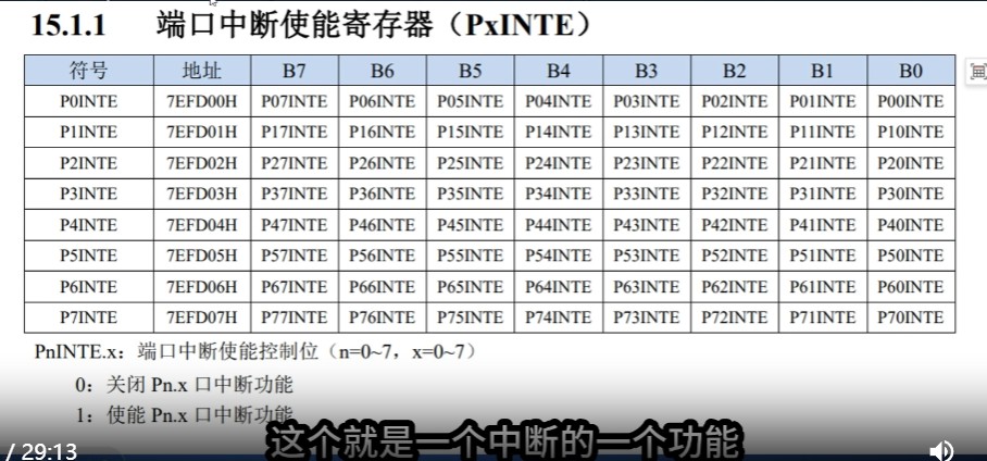

发表于 2026-1-26 21:16:31 | 显示全部楼层
还是P00这位:
P00INTE =1 就可以使能中断了
每一个脚位都是独立的:
  • 打卡总天数:55

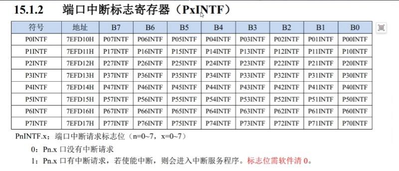

发表于 2026-1-26 21:18:39 | 显示全部楼层
接着看端口中断标志寄存器(PxINTF)
只要前面的模式和一个中断打开,一旦触发了以后
这里就会触发这个PXINTF的这个寄存器:
  • 打卡总天数:55

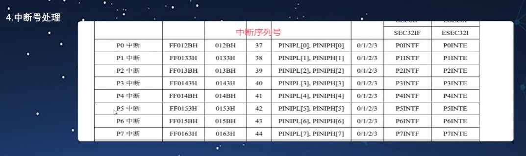

发表于 2026-1-26 21:19:39 | 显示全部楼层
中断号的处理:

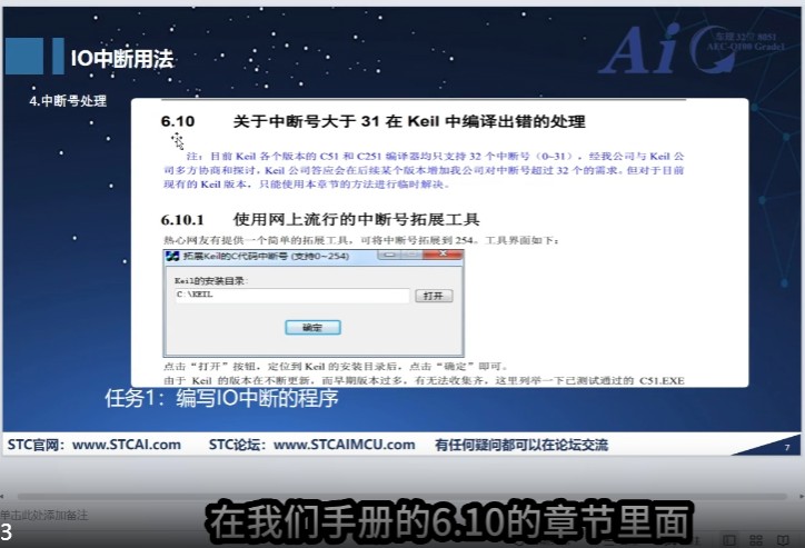

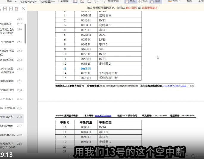

发表于 2026-1-26 21:21:00 | 显示全部楼层
不装这个插件的话,中断号太大
插件的安装方法:
  • 打卡总天数:55
  • 最近打卡:2026-03-03 08:35:54
1092
1374
1374
发表于 2026-1-26 21:22:47 | 显示全部楼层
还可以用13号中断装接:
  • 打卡总天数:55
1092
1374
1374

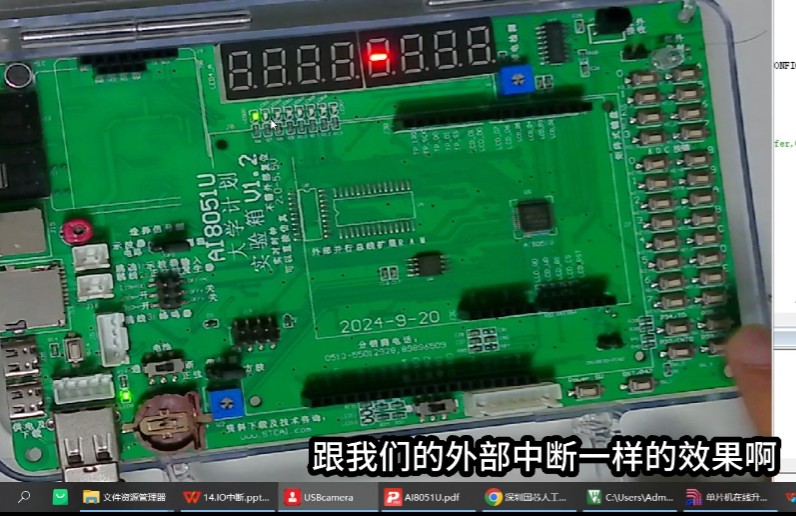

发表于 2026-1-26 21:41:45 | 显示全部楼层
B3这个位对应1000  ,就是8
P3INTE =0x08 ;   //P33启用中断!
因为1个口只有1个中断号
你要会判断是8个脚的哪个脚按下:
if(intf & 0X08)  //判断是否P33按下  01就是P30,02就是P31,04就是P32
编译链接下载:
效果和外部中断 是 一样的!
  • 打卡总天数:55

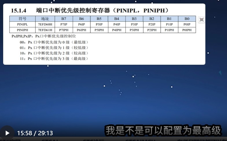

发表于 2026-1-26 21:43:20 | 显示全部楼层
端口中断优先级控制寄存器(PINIPL,PINIPH)
还可以配置优先级:
