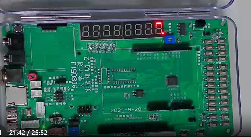

发表于 2026-1-23 12:33:39 | 显示全部楼层
之所以要3秒延时,就是反应出外部中断的作用
不用外部中断,这3S内都不搭理你,哪怕你把P33按烂!

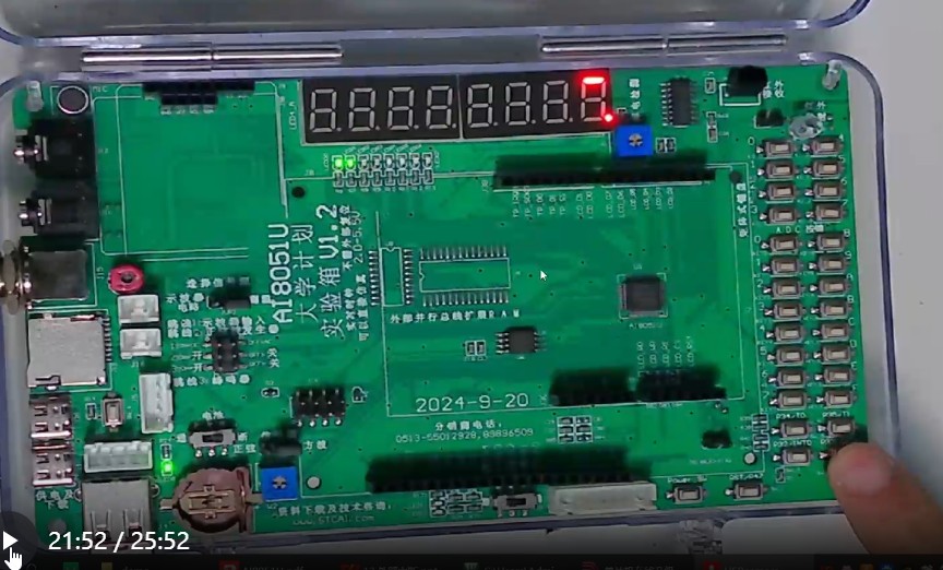

编译链接下载:
3秒P00的LED变化一次
  • 打卡总天数:55
  • 最近打卡:2026-03-03 08:35:54
1092
1374
1374

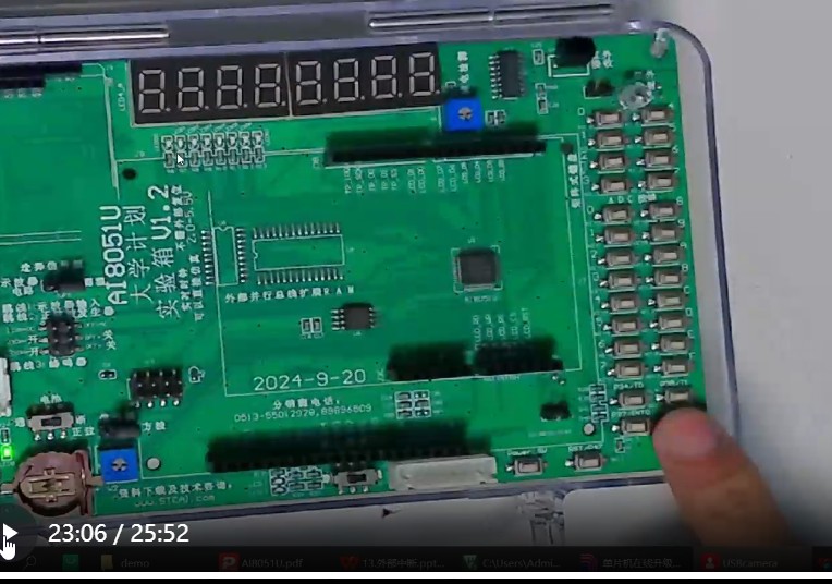

发表于 2026-1-23 12:35:05 | 显示全部楼层
有外部中断1的情况下
按P33,随时反应,很灵光!
  • 打卡总天数:55
1092
1374
1374
发表于 2026-1-23 12:38:56 | 显示全部楼层
把外部中断1去掉
直接在主函数循环添加按下P33点亮LEDP01
你会发现基本上没应答,没反应的!

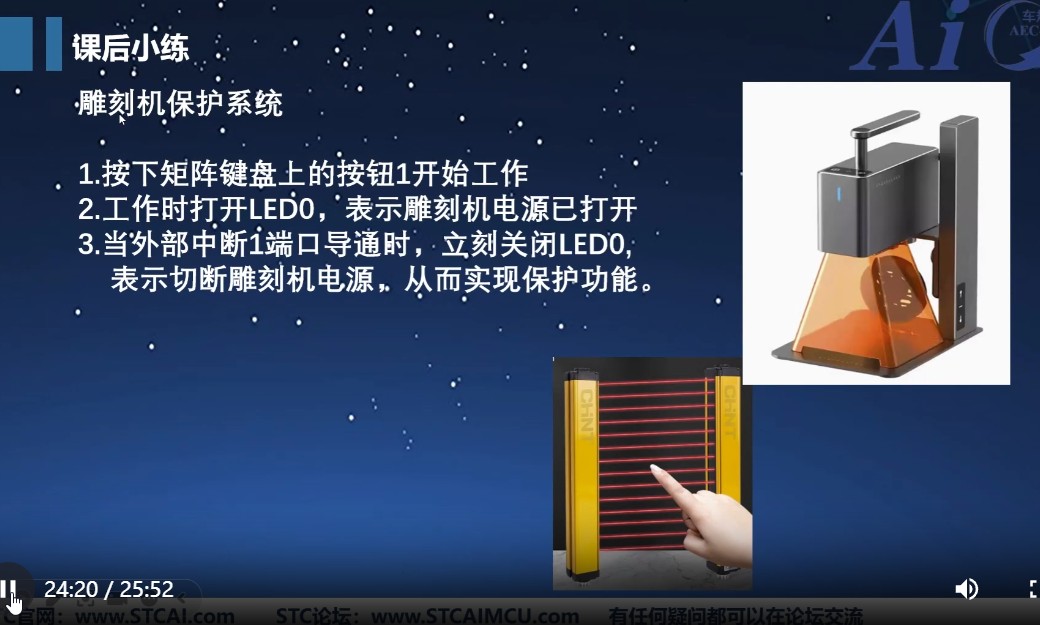

发表于 2026-1-23 12:43:15 | 显示全部楼层
课后小练习:
利用光栅,来给雕刻机搞个保护开关
主要是外部中断启动后立马关电源!
红外光栅传感器不贵,100多久买的到
第十三课到此结束!

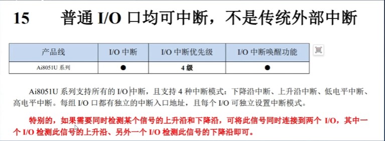

发表于 2026-1-26 20:47:15 | 显示全部楼层

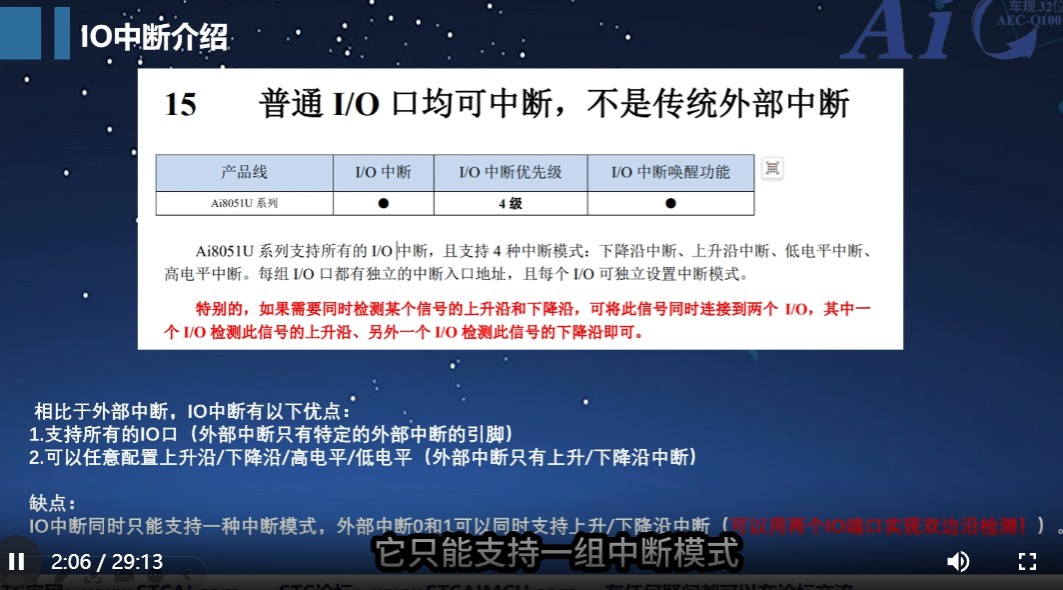

今天我们继续学习第十四集 IO中断(所有普通IO都支持的“外部中断")
这和传统的8051不同,普通的IO口也支持“外部中断”
  • 打卡总天数:55
1092
1374
1374
发表于 2026-1-26 20:52:02 | 显示全部楼层
和传统外部中断比较:
  • 打卡总天数:55
1092
1374
1374

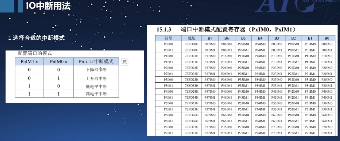

发表于 2026-1-26 21:07:11 | 显示全部楼层
选择合适的中断模式:
这个和模式寄存器设置和相似
