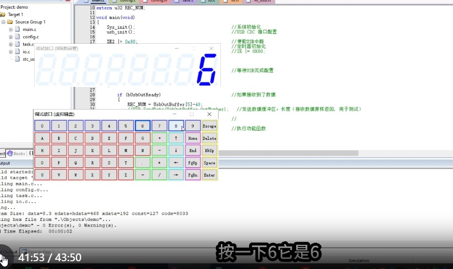

发表于 2026-1-20 09:47:55 | 显示全部楼层
按6也是正常的

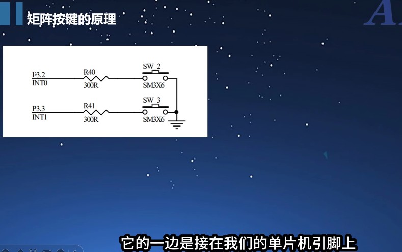

今天我们继续学习第十一集 矩阵按键
先回忆最简单的独立按键:
  • 打卡总天数:55

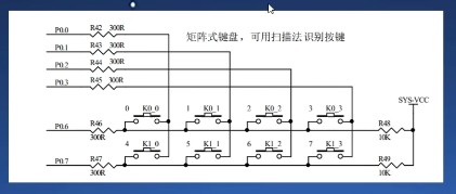

矩阵按键接法不同,IO口少
8个按键,只需要6个I/O口
  • 打卡总天数:55
  • 最近打卡:2026-03-03 08:35:54
1092
1374
1374
发表于 2026-1-21 09:32:20 | 显示全部楼层
如果是16个按键,只需要4列4行
4+4=8个按键!
当然,软件就复杂点,要2个方向扫描

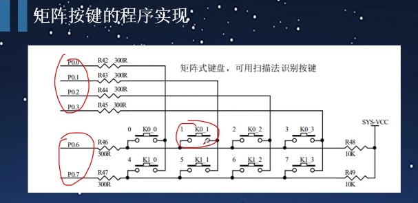

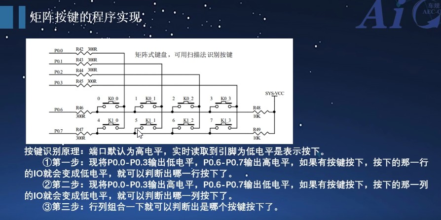

发表于 2026-1-21 09:49:05 | 显示全部楼层
矩阵按键的一个原理就是用按键2中状态高低电平的一个基础知识
P06P07是不是先给他输出高电平,P00P01P02P03是不是先给他输出低电平
假设K01按下,P06j就变成低电平 ,1端点就变成低电平,确定是P06这行有按键按下
然后4列输出高电平,2行输出低电平
由于 是K1按下,自然是P01对应的1端点是低电平,这样我们就知道是第一行,第二列被按下
按键识别原理:端口默认为高电平,实时读取到引脚为低电平是表示按下。
①第一步:现将PO.0-PO.3输出低电平,PO.6-P0.7输出高电平,如果有按键按下,按下的那一行的10就会变成低电平,就可以判断出哪一行按下了。
②第二步:现将P0.0-P0.3输出高电平,P0.6-P0.7输出低电平,如果有按键按下,按下的那一列的10就会变成低电平,就可以判断出哪一列按下了。
③第三步:行列组合一下就可以判断出是哪个按键按下了。
