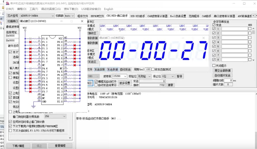

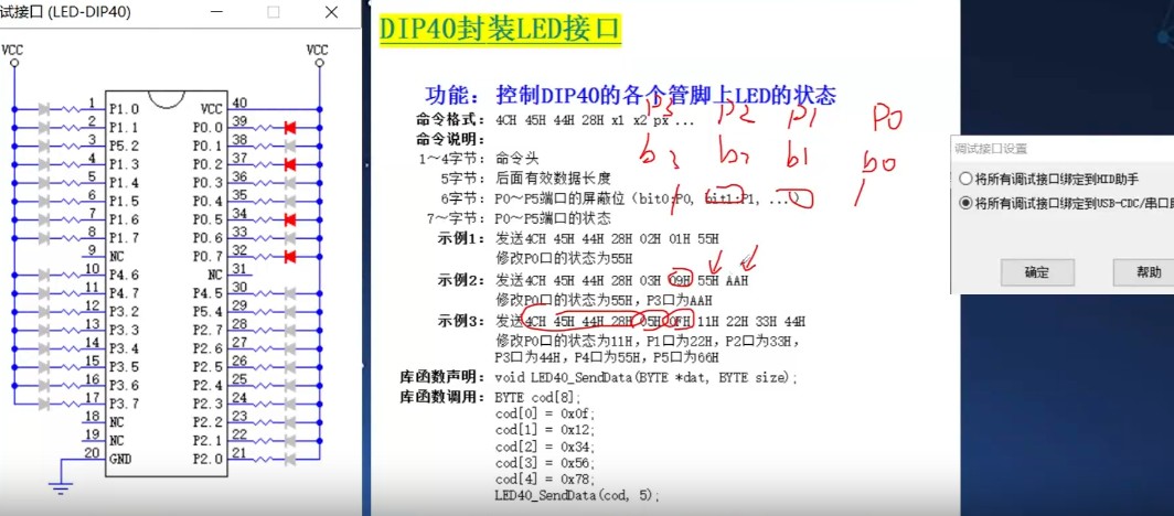

先看DIP40接口的LED怎么用?
  • 打卡总天数:55
  • 最近打卡:2026-03-03 08:35:54
1092
1374
1374

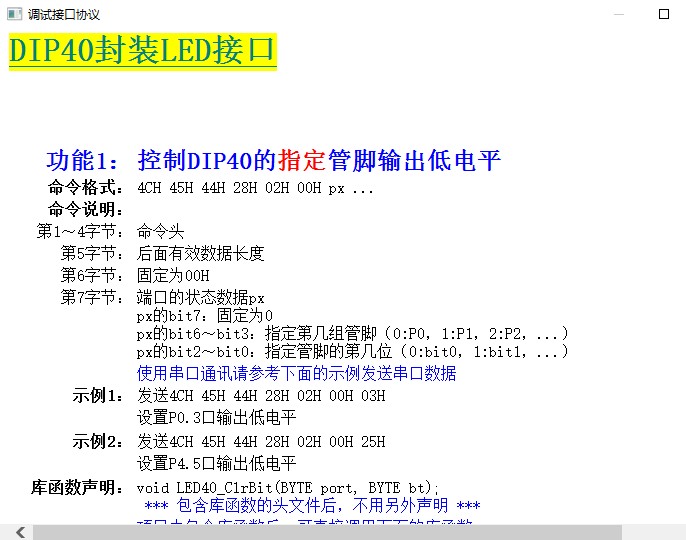

发表于 2026-1-18 17:31:15 | 显示全部楼层
命令头的含义:

发表于 2026-1-18 17:34:11 | 显示全部楼层
这个适合我们的擎天柱出场:
  • 打卡总天数:55
1092
1374
1374
发表于 2026-1-18 17:36:31 | 显示全部楼层
直接写出调用函数:
void PLED_40(void)
        u8 cod[8];
        cod[0] = 0x0f;                //表示开启P0-P3
        cod[1] = 0X01;                //P0端口
        cod[2] = 0X01;                //P1
        cod[3] = T_NUM[state_now];                //P2
//cod[3] = ~T_NUM[state_now];                //P2
        cod[4] = 0X01;                //P3
        LED40_SendData( cod,5 ); //这个函数在USB库里
//说明在STC32_STC8_USB.H里,详见:
//void LED40_SendData(BYTE *dat, BYTE size):
//2个参数,第一个是数组名字,第二个是成员数量
        P2 = T_NUM[state_now];
  //P2 = ~T_NUM[state_now];
        state_now++;
        if( state_now>7 )
                state_now = 0;

发表于 2026-1-18 17:48:28 | 显示全部楼层

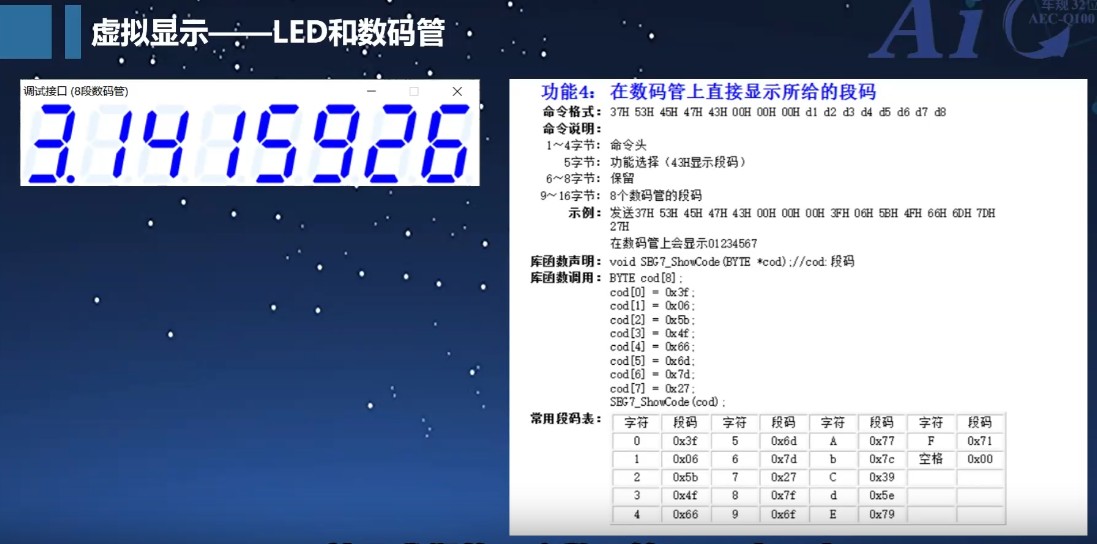

接着看虚拟数码管:
  • 打卡总天数:55
1092
1374
1374
发表于 2026-1-18 17:50:14 | 显示全部楼层
也是先写驱动函数:
void SEG_PC( void )
        u8 cod[8];
        cod[0] = SEG_NUM[shi/10];                                        //小时的十位数的数码管段码
        cod[1] = SEG_NUM[shi%10];
        cod[2] =SEG_NUM[16];                                                //数码管刷段码和位码
        cod[3] = SEG_NUM[fen/10];                                        //分钟
        cod[4] = SEG_NUM[fen%10];
        cod[5] =SEG_NUM[16];                                                //数码管刷段码和位码
        cod[6] = SEG_NUM[miao/10];                                        //分钟
        cod[7] = SEG_NUM[miao%10];
        SEG7_ShowCode(cod);
//void SEG7_ShowCode(BYTE *cod);
//1个参数,是个8位数组名字
