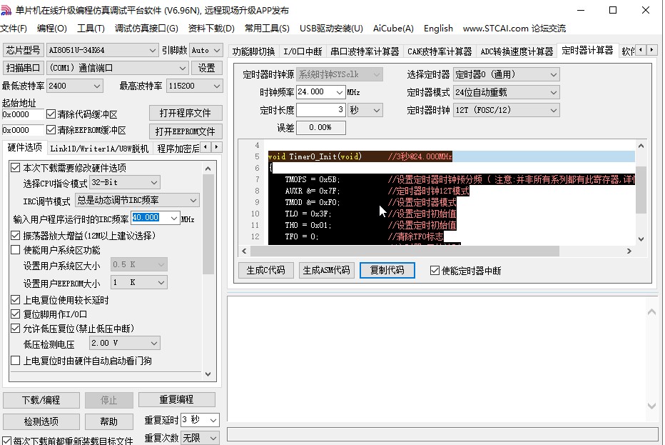

发表于 2026-1-11 21:55:15 | 显示全部楼层
到此,借助中断,任务一就圆满完成:

发表于 2026-1-11 22:00:04 | 显示全部楼层
当然,仔细研究,定时器也有很多要深究的地方:
其实是个计数器,从0数到65536就溢出

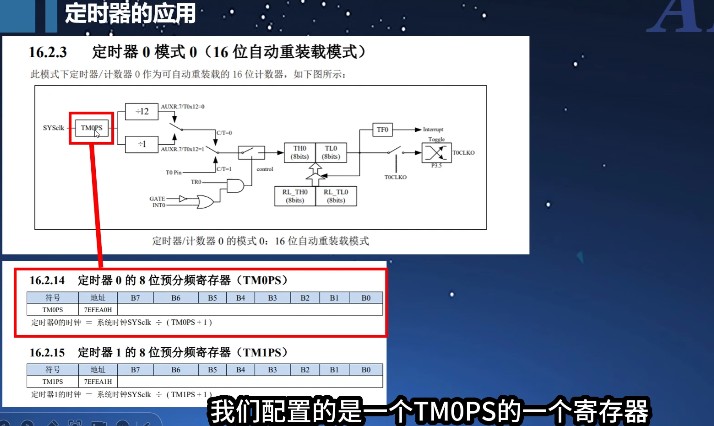

发表于 2026-1-11 22:04:58 | 显示全部楼层
计数的节奏肯定是来源于系统时钟
控制的开关有几个,对应几个寄存器:

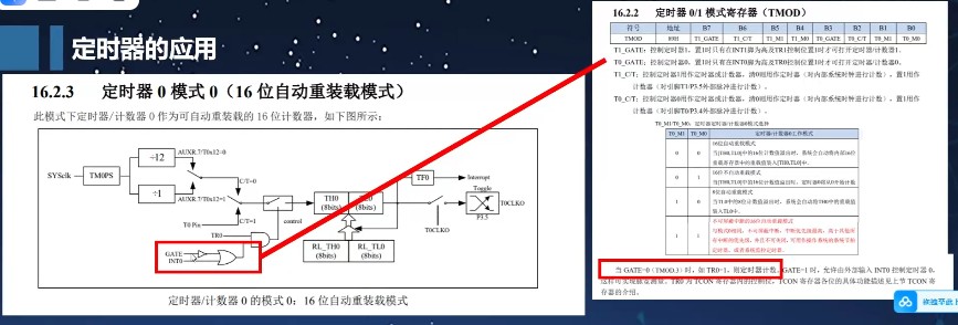

发表于 2026-1-11 22:06:08 | 显示全部楼层
计数满了可以自动重新装载:

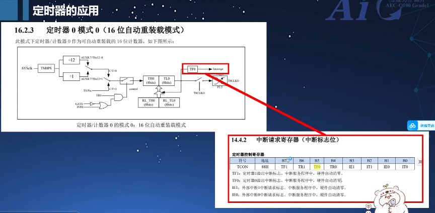

发表于 2026-1-11 22:07:23 | 显示全部楼层
计数满了就引起中断:

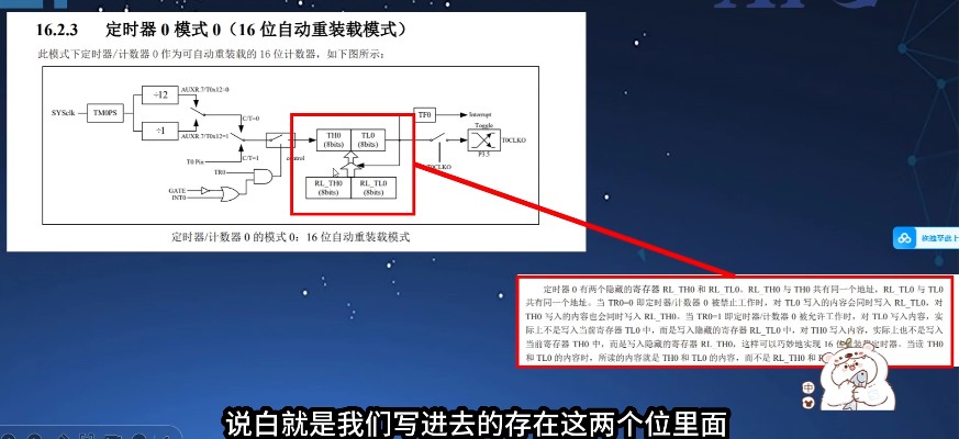

发表于 2026-1-11 22:09:13 | 显示全部楼层
冲哥详细介绍了0X5B和0X7F的来历:

发表于 2026-1-11 22:11:57 | 显示全部楼层
实际就是91分频
&=,实际就是最高位清零 就是12T模式:

发表于 2026-1-11 22:15:10 | 显示全部楼层
接下来把TMOD的低4位清空:
用内部系统时钟计数
