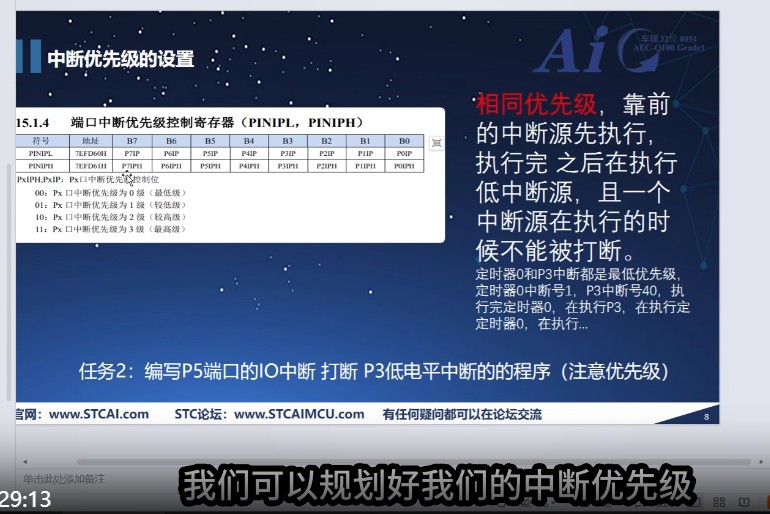

普通外部中断 任务二 一进入主函数先执行while 显示0
按P33 低电平触发不松手显示1
按P47 低电平触发不松手显示2
数码管显示0:执行while函数 显示1:执行P3_I0中断
显示2:执行P4_I0中断
因为是普通外部中断40比41中断等级高,按住P33后再按P47
不管怎样都不会响应P47中断,倒过来按住P47后再按P33
肯定先执行P00的40号中断,然后假如松手P33,而P47不松手
就执行P47的41号中断,P47松手就返回while,使用AI8051U
特有的普通IO口中断,也是正常按优先级来

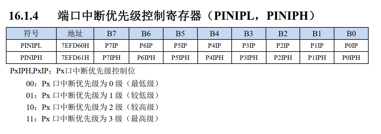

发表于 2026-1-5 20:54:08 | 显示全部楼层
先把P4 调为最高中断优先级
void P4_IO_Init(void)   //P47端口用作中断初始化
        P4IM0 = 0X00; //P4口中断模式为低电平中断
        P4IM1 = 0xFF;
        P4INTE= 0X80; //使能 P4.7 口中断,7是最高位对应0X80
        PINIPH |=  (1<<4);  //设置P47口中断优先级为3级(最高)1<<4就是0x10
        PINIPL  |=  (1<<4);    //写入最高优先级,|是不影响其他位
//这样你会发现出问题了,定时器0的优先级都给搞低
//了,所以无法正常显示2,所以要去把定时器0 的优先级也调整到最高
接着要把定时器0 的优先级也调整到最高:
void Timer0_Init(void)                //1毫秒@24.000MHz
        TM0PS = 0x00;                        //设置定时器时钟预分频 ( 注意:并非所有系列都有此寄存器,详情请查看数据手册 )
        AUXR &= 0x7F;                        //定时器时钟12T模式
        TMOD &= 0xF0;                        //设置定时器模式
        TL0 = 0x30;                                //设置定时初始值
        TH0 = 0xF8;                                //设置定时初始值
        TF0 = 0;                                //清除TF0标志
        TR0 = 1;                                //定时器0开始计时
        ET0 = 1;                                //使能定时器0中断
        IPH |=  (1<<1);  //把定时器0优先级设置为最高
        IP  |=  (1<<1);
这样就正常了

发表于 2026-1-9 19:02:01 | 显示全部楼层
先复习一下中断优先级:
例如把P4口中断优先级搞到最高:
        P4IM1 = 0xFF;
        PINIPL |=  (1<<4);    //写入最高优先级加或|是不想干扰其他位
//了,所以无法正常显示2
  • 打卡总天数:55
  • 最近打卡:2026-03-03 08:35:54
1092
1374
1374
发表于 2026-1-9 19:04:26 | 显示全部楼层
然后我们把定时器0的中断优先级也调整到最高:
        TF0 = 0;                                //清除TF0标志
        TR0 = 1;                                //定时器0开始计时
        ET0 = 1;                                //使能定时器0中断
        IP   |=  (1<<1);  //加或|是不想干扰其他位

发表于 2026-1-9 19:07:58 | 显示全部楼层
这里定时器0 的优先级明显应该比端口4的优先级重要
其实现在大家都是最高级,但定时器是排在前面的,
应该没问题:

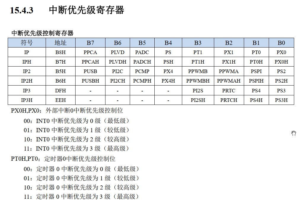

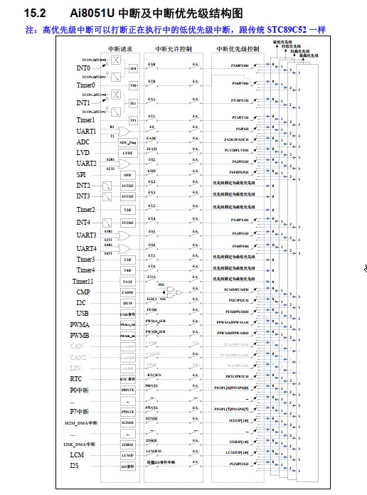

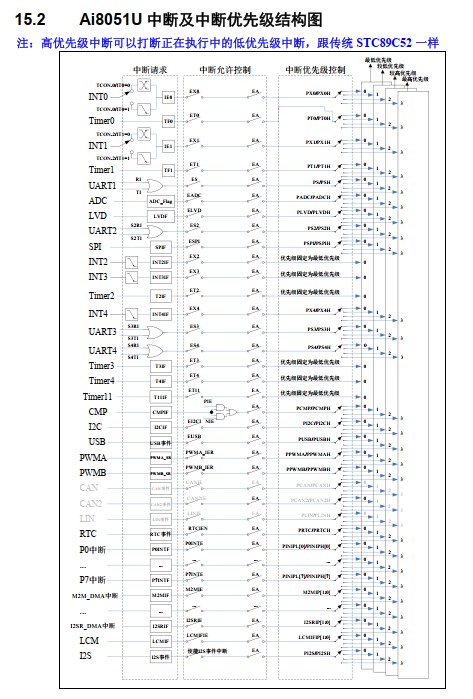

发表于 2026-1-9 19:20:19 | 显示全部楼层
中断是可以嵌套的:
CPU 总是先响应优先级别最高的中断请求
CPU 能够暂停对原来中断源的服务程序,转而去处理优先级更高的中断请求源,处理完以后,再回到原低级中断服务程序,每一个中断源可以用软件独立地控制为开中断或关中断
部分中断的优先级别均可用软件设置,高优先级的中断造求可以打断低优先级的中断
顺序如下图:
