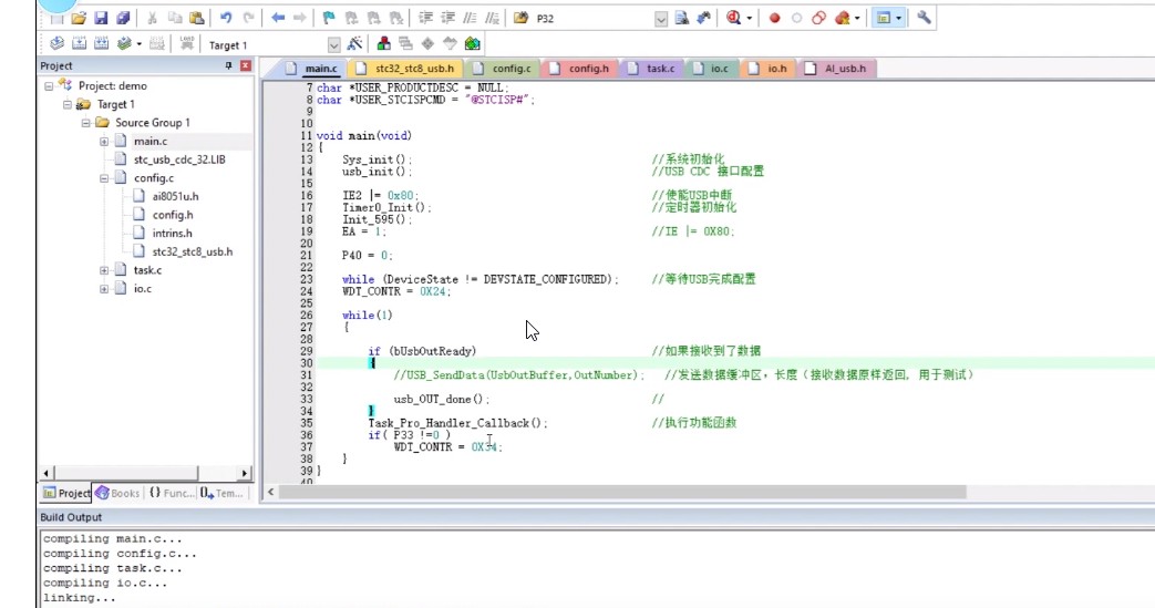

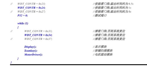

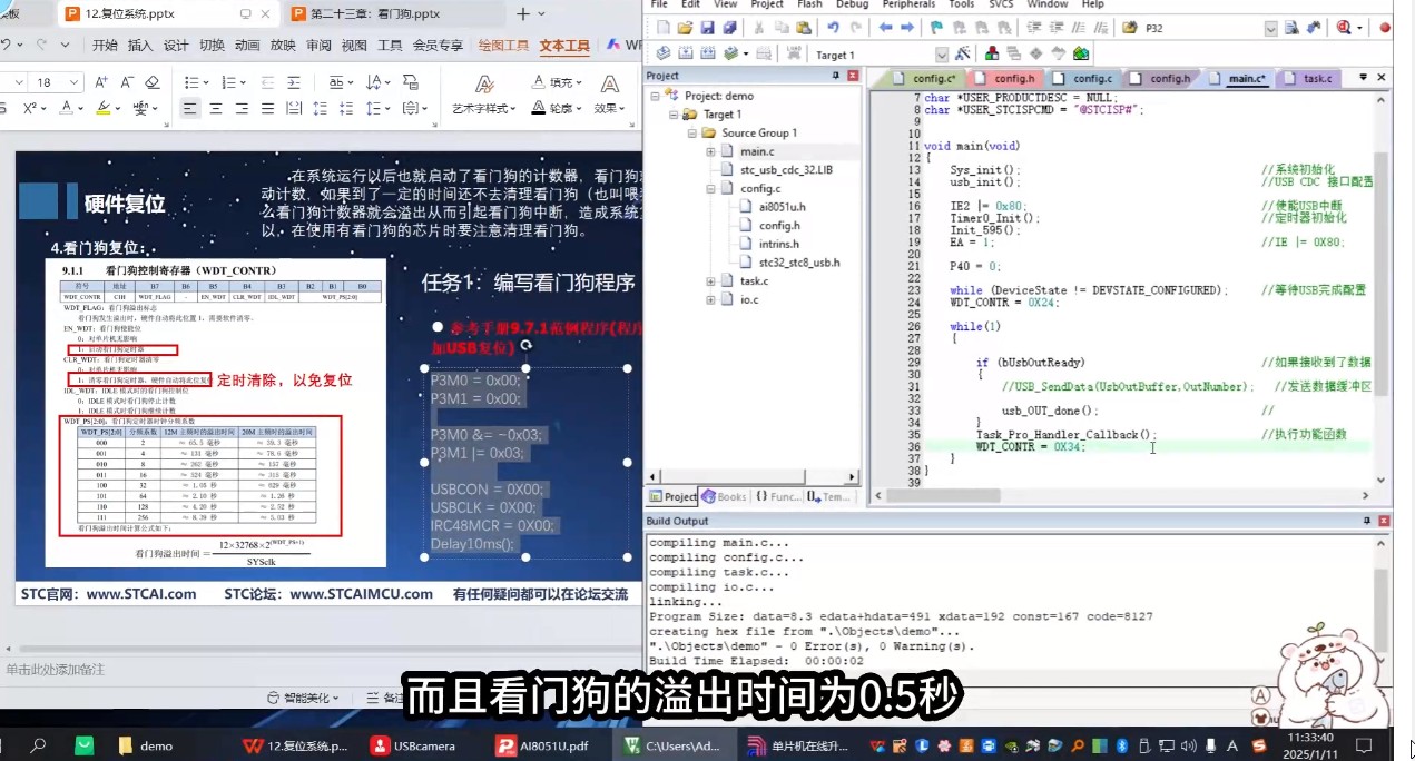

我们跟着STC的范例程序,写个看门狗:
重点在第二附图
  • 打卡总天数:55
  • 最近打卡:2026-03-03 08:35:54
1092
1374
1374

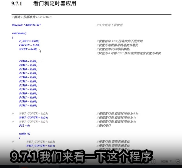

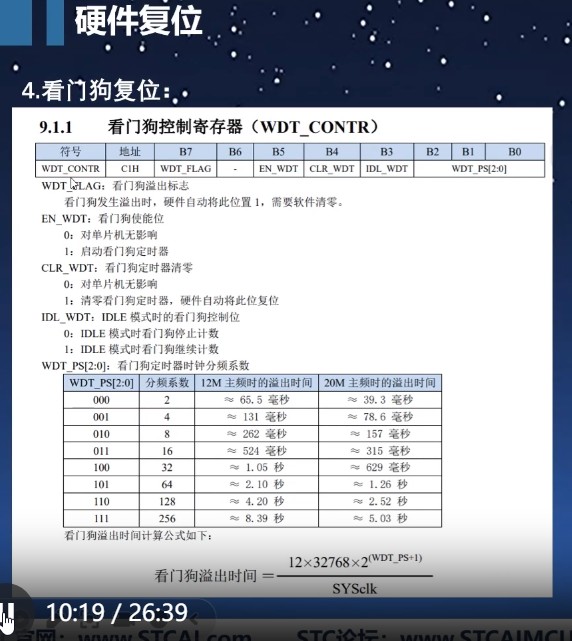

发表于 2026-1-2 20:53:04 | 显示全部楼层
看手册:
要用看门狗,首先系统复位是时候,USB也要复位一下:

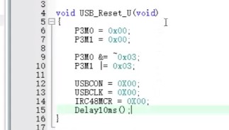

发表于 2026-1-2 20:54:40 | 显示全部楼层

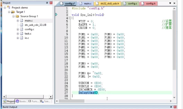

为了清晰,我们单独写一个USB的复位函数:
  • 打卡总天数:55
1092
1374
1374

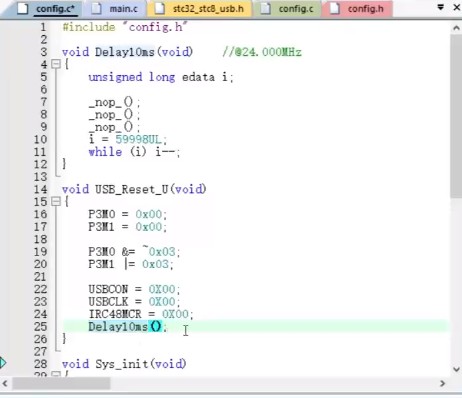

发表于 2026-1-2 20:56:13 | 显示全部楼层

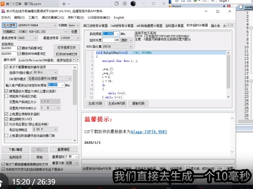

10ms的延时子函数,就不需要自己写,用STC的ISP去自动生成:
  • 打卡总天数:55
1092
1374
1374
发表于 2026-1-2 20:57:41 | 显示全部楼层
这样有效复位就OK了
  • 打卡总天数:55
1092
1374
1374

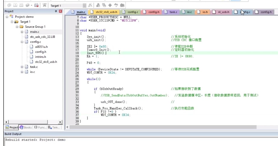

发表于 2026-1-2 21:01:10 | 显示全部楼层
在主函数里增加看门狗和喂狗语句:
  • 打卡总天数:55
1092
1374
1374

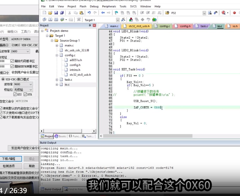

发表于 2026-1-2 21:03:07 | 显示全部楼层
假定P33不按下,我们看门狗就复位:
  • 打卡总天数:55
1092
1374
1374
发表于 2026-1-2 21:06:08 | 显示全部楼层
编译连接下载,证实按下P33超过0.5秒就会复位:
  • 打卡总天数:55
1092
1374
1374

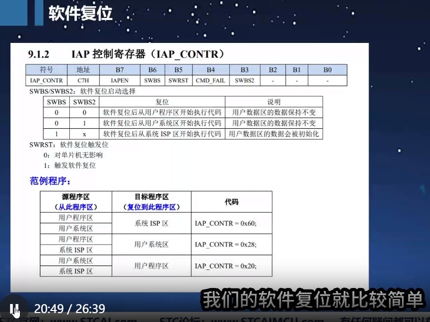

发表于 2026-1-2 21:07:02 | 显示全部楼层
软件复位:
  • 打卡总天数:55
1092
1374
1374
发表于 2026-1-2 21:11:22 | 显示全部楼层
软件复位,可以配合不停电下载
实现程序的更新:
