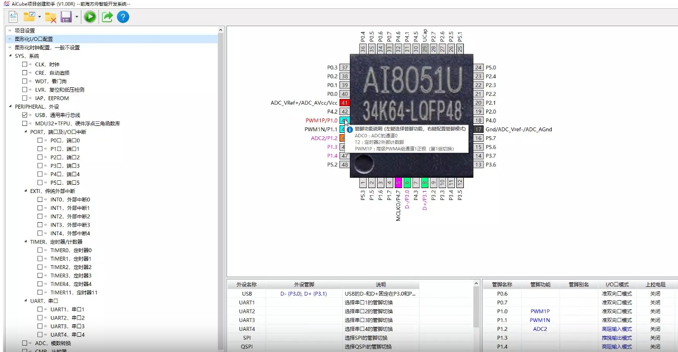

看看AiCube 的界面:

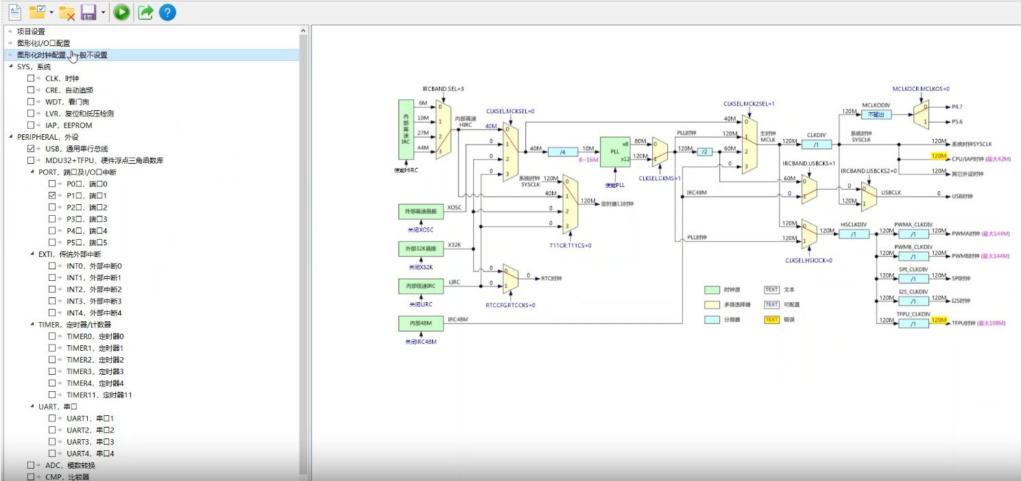

发表于 2026-1-1 19:37:36 | 显示全部楼层
图形化IO口配置,左右键的功能:

发表于 2026-1-1 19:40:30 | 显示全部楼层
时钟也有图形化配置:

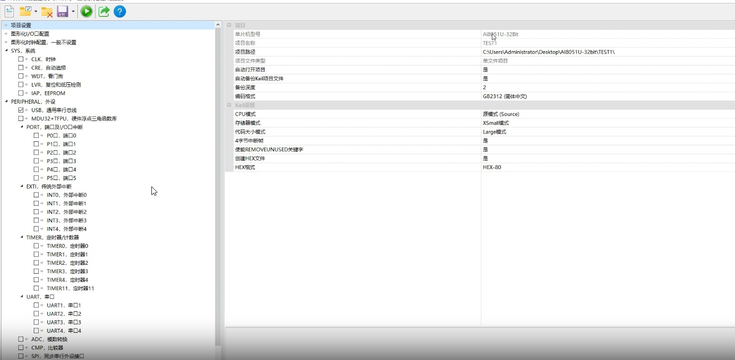

发表于 2026-1-1 19:44:21 | 显示全部楼层
具体操作过程和前面李工的基本一致,我们跟着复习即可:
就不再2截图了

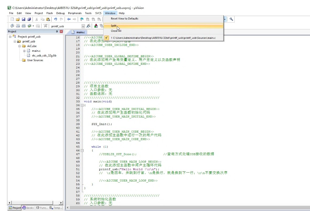

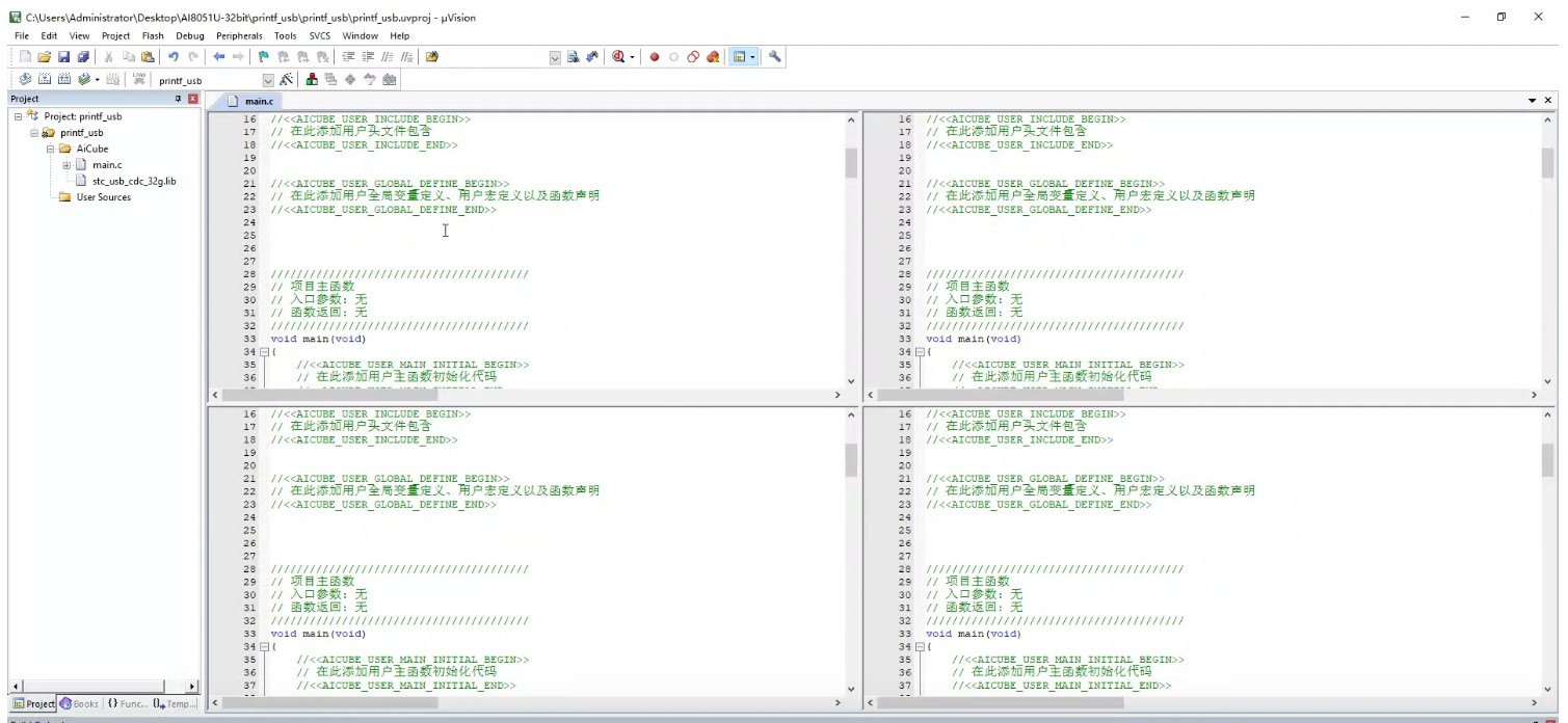

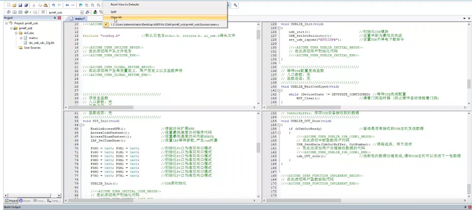

发表于 2026-1-1 19:51:17 | 显示全部楼层
这里加了Windows的分割使用技巧训练:
可以把窗口分成4份:
  • 打卡总天数:55

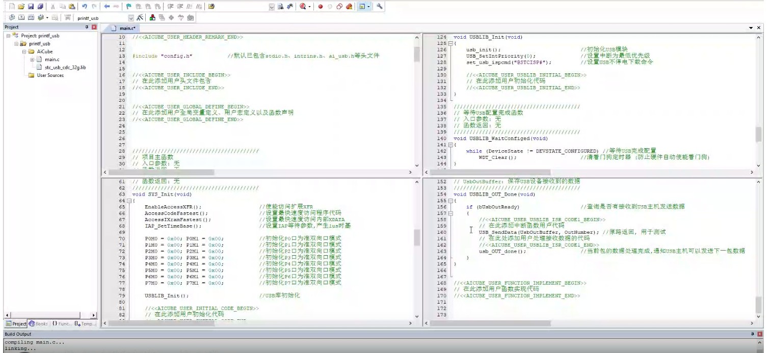

发表于 2026-1-1 19:55:15 | 显示全部楼层
赵工演示4个窗口,第一个显示头文件及变量定义部分:
第二个窗口显示系统初始化
第三个窗口显示USB的初始化
第四个窗口显示查询模式的代码

发表于 2026-1-1 19:57:04 | 显示全部楼层
想退出4窗口模式就在菜单上选择关闭:

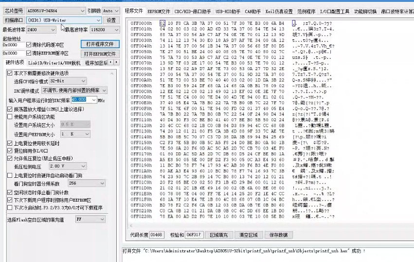

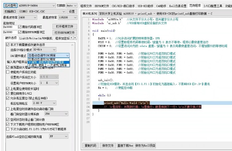

发表于 2026-1-1 20:04:07 | 显示全部楼层
另外注意我们是用USB下载,所以不调节IRC:
时钟我们选40MHZ

发表于 2026-1-1 20:05:55 | 显示全部楼层
赵工业演示了普通USB下载和不停电下载:
  • 打卡总天数:55
  • 最近打卡:2026-03-03 08:35:54
1092
1374
1374

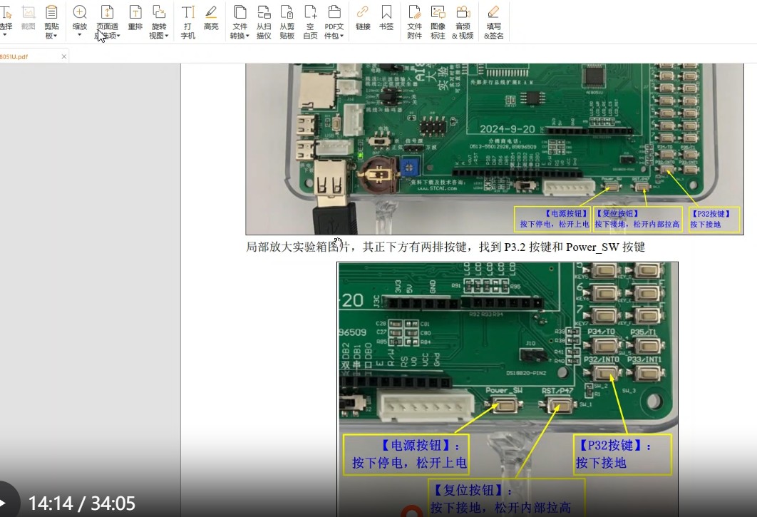

发表于 2026-1-1 20:08:38 | 显示全部楼层
为了加强记忆,我们重新输入:
【方法一,P3.2 按键,再结合停电上电下载】
1、按下板子上的P3.2 按键,就是P3.2接地
2、给目标芯片重新上电,不管之前是否已通电。
===本Ai8051U实验箱是:按下电源按钮停电,再松开电源按钮上电,这时电脑端ISP下载软件会自动识别出“(HID1)USB Writer”,此时就与 P3.2状态无关了,可以松开P3.2按键(P3.2在用户程序区可做其它任意用途)
3、点击电脑端下载软件中的【下载/编程】按钮(注意:USB下载与串口下载的操作顺序不同)
