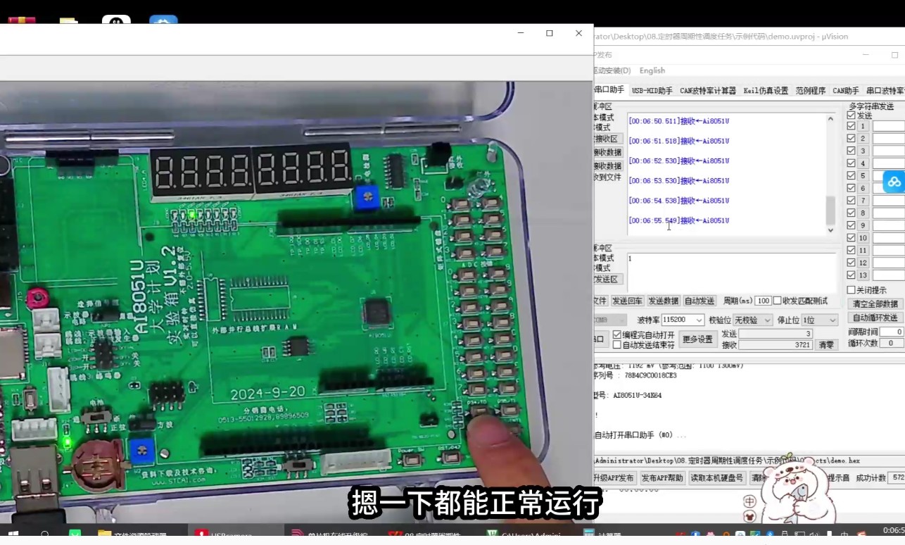

发表于 2025-12-22 11:33:15 | 显示全部楼层
按键按一下,LED移动一下,都是正常运行的

发表于 2025-12-22 11:40:01 | 显示全部楼层
以上就是我们定时器任务调度的功能
当然没有操作系统哪么厉害,但也有点意思
不管哪一个任务在执行,一个串口打印任务,另一个是一个按键切换任务
这个是LED灯指示的任务,他们这三个任务都是相互独立的,他们不会相互影响
他们都是能独立运行。不会相互影响!!!

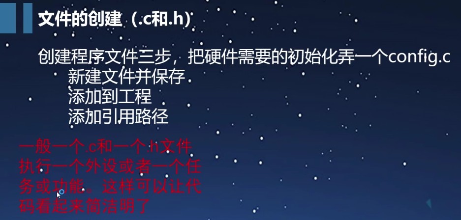

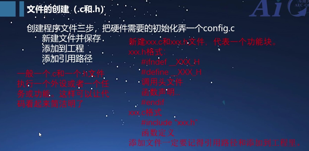

下面看文件的创建:
文件的创建(c和.h)
创建程序文件三步,把硬件需要的初始化弄一个config.c新建文件并保存.
添加到工程
添加引用路径
一般一个.c和一个1文件执行一个外设或者一个任务或功能,这样可以让代
看上去清爽,简洁明了

发表于 2025-12-22 11:45:33 | 显示全部楼层
看上去要配对:
过程不好记录,憨憨的跟着冲哥走就OK!

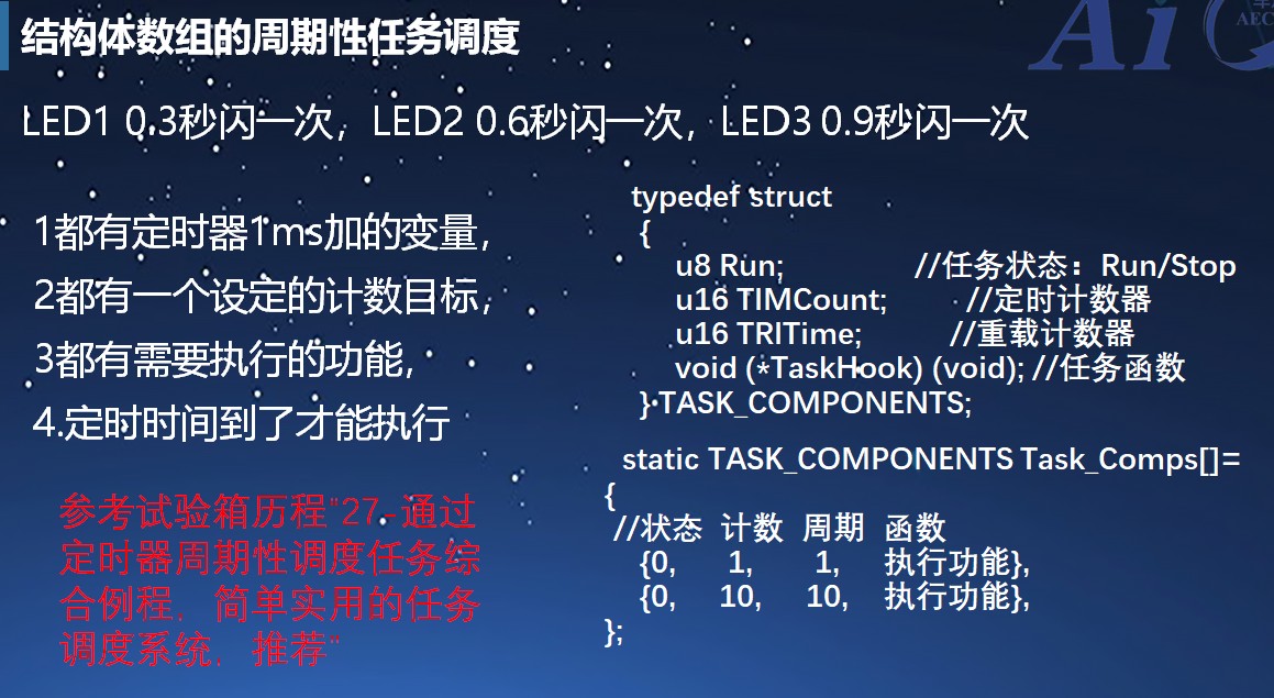

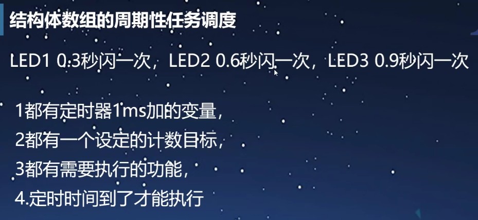

发表于 2025-12-22 13:21:03 | 显示全部楼层
接下来是今天的最重要的部分:
结构体数组的周期性任务调度
A LED1 Q:3秒闪一次;LED2 0.6秒闪一次,LED3 0.9秒闪一次1都有定时器1'ms加的变量,
2都有一个设定的计数目标,
3都有需要执行的功能,
4.定时时间到了才能执行

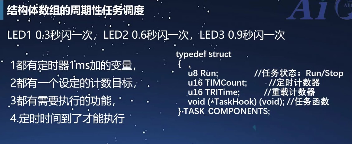

发表于 2025-12-22 13:23:04 | 显示全部楼层
重点看结构体:
  • 打卡总天数:55
  • 最近打卡:2026-03-03 08:35:54
1092
1374
1374
发表于 2025-12-22 13:27:56 | 显示全部楼层
这个结构体,可以先看成有固定格式的数组:
  • 打卡总天数:55
1092
1374
1374
发表于 2025-12-22 13:31:25 | 显示全部楼层
先看这个结构体:
先在*.h里定义:
typedef struct
        u8 Run;               //任务状态:Run/Stop
        u16 TIMCount;         //定时计数器
        u16 TRITime;          //重载计数器
        void (*TaskHook) (void); //任务函数
} TASK_COMPONENTS;   // 这里TASK_COMPONENTS是我们定义的结构体的名字
static 是[color=var(--color-li-default)]局部静态变量[color=var(--color-text-default) !important]:通常定义在函数内部。与普通局部变量不同,它在函数调用
  • [color=var(--color-text-default) !important]结束后不会被销毁[color=var(--color-text-default) !important],其值会保持不变,直到下一次函数调用。它只在该函数
  • [color=var(--color-text-default) !important]内可见。
然后在.c里调用
static TASK_COMPONENTS Task_Comps[]=      //定义局部静态结构体变量Task_Comps[]
//状态  计数  周期  函数
{0, 300,   300,   LED0_Blink},      /* task 1 Period: 300ms */
{0, 600,   600,   LED1_Blink},      /* task 1 Period: 600ms */
{0, 900,   900,   LED2_Blink},      /* task 1 Period: 600ms */
{0, 10,    10,    KEY_Task},      /* task 1 Period: 600ms */
