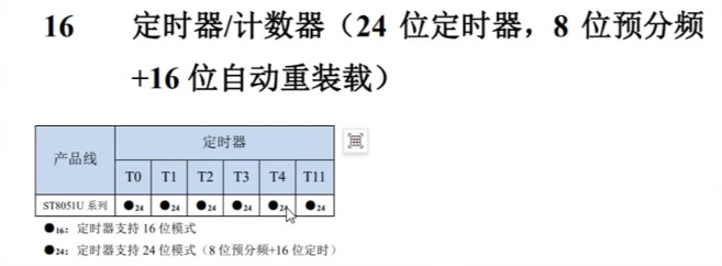

发表于 2025-12-18 13:40:35 | 显示全部楼层
定时器需要配置的时钟:
