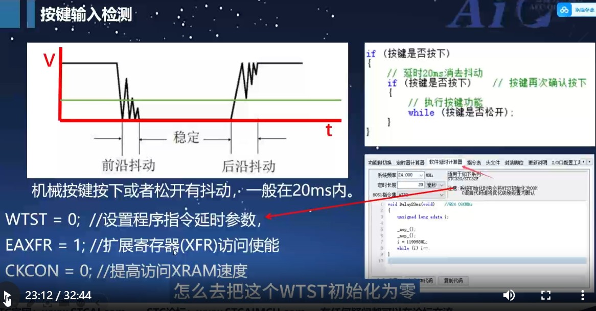

机械按键按下或者松开有抖动,一般在20ms内。
If(按键是否按下)
//延时20ms消去抖动
if(按键是否按下) //按键再次确认按下
//执行按键功能
while(按键是否松开):

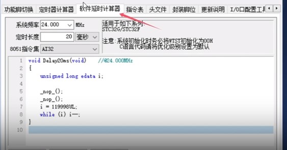

就是说,延时函数的依据是必须有:
WTST = 0;    //设置程序指令延时参数,
        EAXFR =1;    //扩展寄存器(XFR)访问使能
        CKCON = 0;   //提高访问XRAM速度
中的第一行,否则时间就对不上

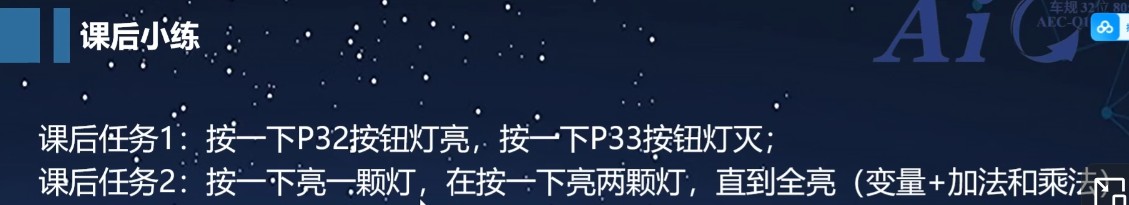

//课后任务2:按一下亮一颗灯,在按一下亮两颗灯,直到全亮(变量+加法和乘法)

最后就是课后练习:
那么第六课就到此结束
