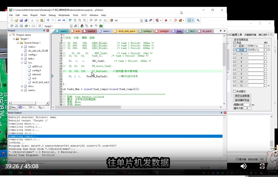

接着冲哥演示了从串口助手给单片机发数据:

发表于 2026-2-14 20:57:55 | 显示全部楼层
再看如何从单片机给PC串口助手发数据?
用下面这个函数发字符串:
void Uart2_SendStr( u8 *puts )                //串口数据发送函数
    for (; *puts != 0;  puts++)     //遇到停止符0结束
        S2BUF = *puts;
        B_TX2_Busy = 1;
        while(B_TX2_Busy);
  • 打卡总天数:55
  • 最近打卡:2026-03-03 08:35:54
1092
1374
1374
发表于 2026-2-14 21:07:01 | 显示全部楼层
有了上面的发送字符串给PC串口助手函数,我们可以打印提示信息给PC的串口助手:
void Usart2_RunTask(void)  //串口任务函数
        if( Rec_Num >= 6 )                //是否接收到了6位以上的数据
                if(( Rec_Dat[Rec_Num-1] == '\n' ) && ( Rec_Dat[Rec_Num-2] == '\r' ) )        //末尾判断
                        if( ( Rec_Dat[Rec_Num-6] == 'O' ) && ( Rec_Dat[Rec_Num-5] == 'P' ) && ( Rec_Dat[Rec_Num-4] == 'E' ) && ( Rec_Dat[Rec_Num-3] == 'N' )  )
                                passward[0] = 16;
                                passward[1] = 16;
                                passward[2] = 16;
                                passward[3] = 16;
                                Uart2_SendStr( "打开成功!\r\n" );
                        else if( ( Rec_Dat[Rec_Num-7] == 'C' ) && ( Rec_Dat[Rec_Num-6] == 'L' ) && ( Rec_Dat[Rec_Num-5] == 'O' ) && ( Rec_Dat[Rec_Num-4] == 'S' ) && ( Rec_Dat[Rec_Num-3] == 'E' )  )
                                passward[0] = 17;
                                passward[1] = 17;
                                passward[2] = 17;
                                passward[3] = 17;
                                Uart2_SendStr( "关闭成功!\r\n" );
                        Rec_Num = 0;  //这个一定要清零,否则下次接收数据会混乱

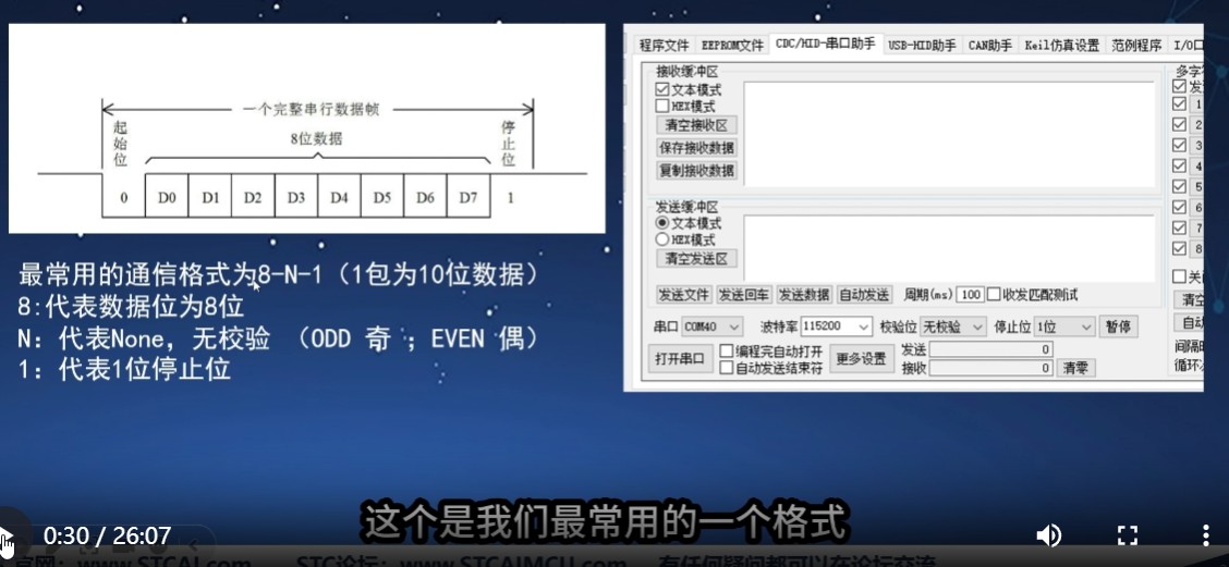

上节课我们是8位数据,灭有校验
今天看看串口通信的奇偶校验
虽然常用的是8位:

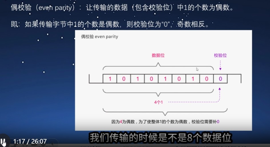

发表于 2026-2-27 20:18:59 | 显示全部楼层
但也会用到校验位的:
串口通信的奇偶校验
偶校验(eveh parity):让传输的数据(包含校验位)中1的个数为偶数。
即:如果传输字节中1的个数是偶数,则校验位为“0”,奇数相反。

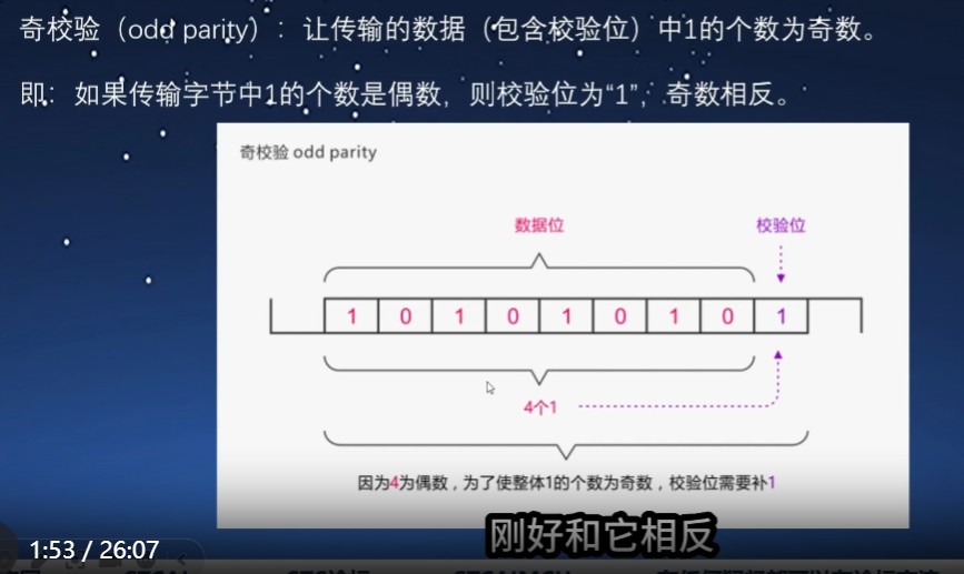

发表于 2026-2-27 20:21:42 | 显示全部楼层
奇校验(odd parity):让传输的数据(包含校验位)中1的个数为奇数。
即:如果传输字节中1的个数是偶数,则校验位为“1”,奇数相反。

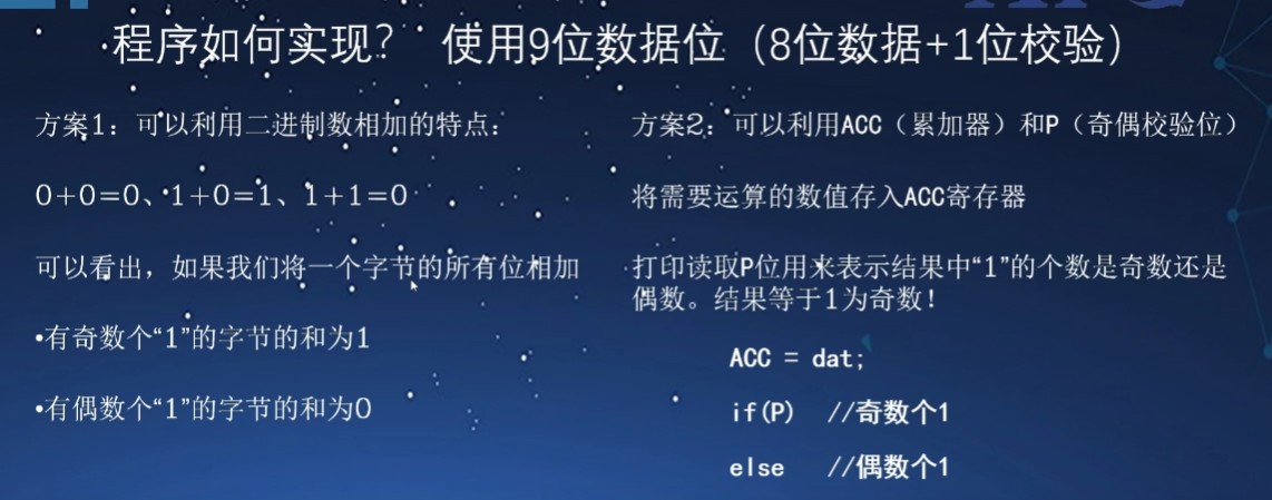

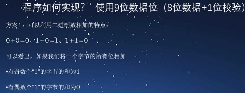

发表于 2026-2-27 20:27:55 | 显示全部楼层
·程序如何实现?使用9位数据位(8位数据+1位校验)
2个方案,一般是用方案2:
