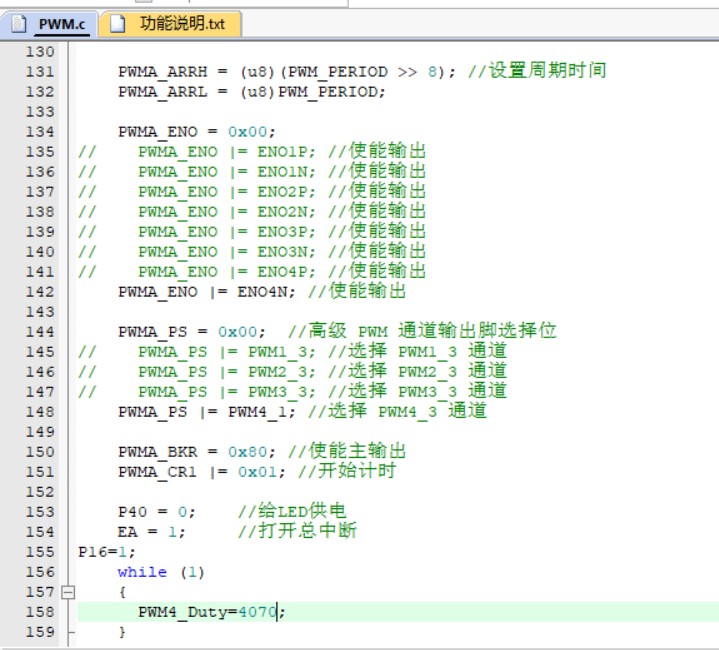

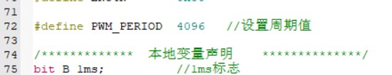

用8H4K32TL芯片,用高级PWM例程,24M主频,4096周期,
如果占空比也调到4096,输出只有8V左右,
如果占空比调到4070,输出正常,
往上多调一点都不行,这是什么原因,能帮我看看吗?

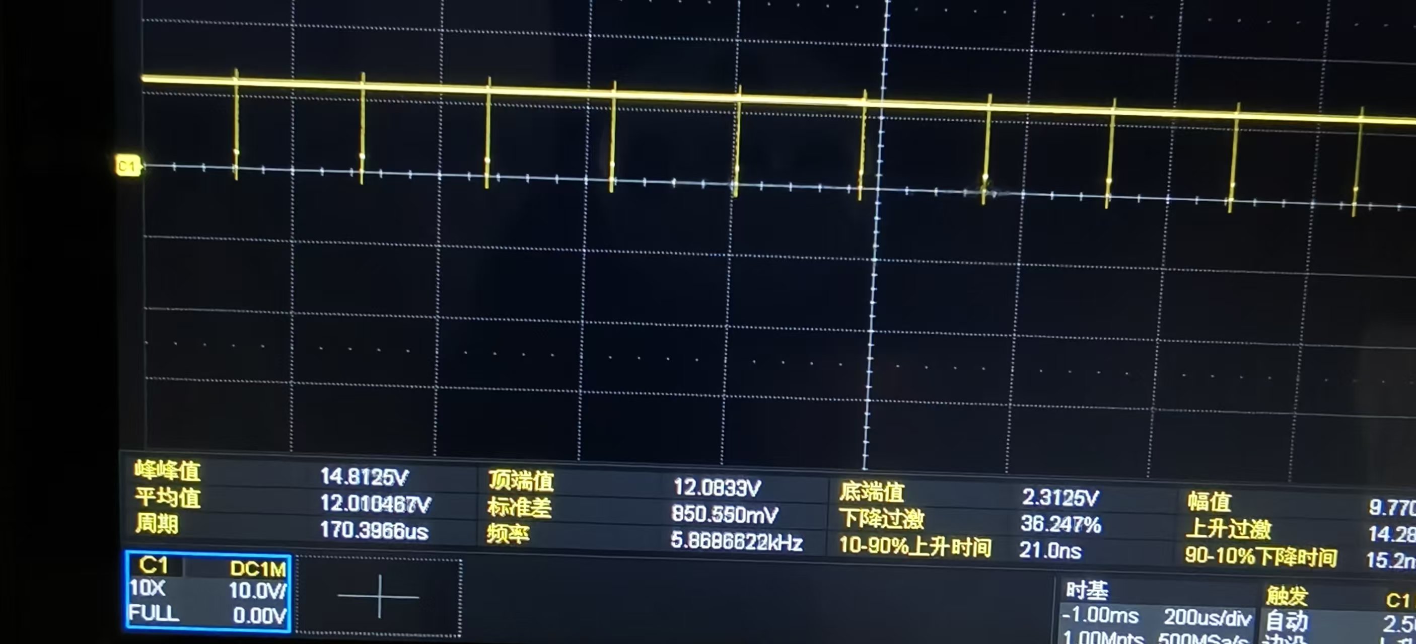

这个图片是占空比是4070的输出电压波形,视频是占空比是4072的输出波形,在乱跳。是数值哪里冲突了吗

问题原因是使用了自举电路进行输出
单片机端pwm没有问题,因为自举电路需要使用低电平给自举电容充电,所以当占空比接近100%的时候
自举电容会因为充电时间过短造成电压不足,进而导致上管无法正常打开
如果想要输出100%占空比,需要使用电荷泵类型的栅极驱动芯片
