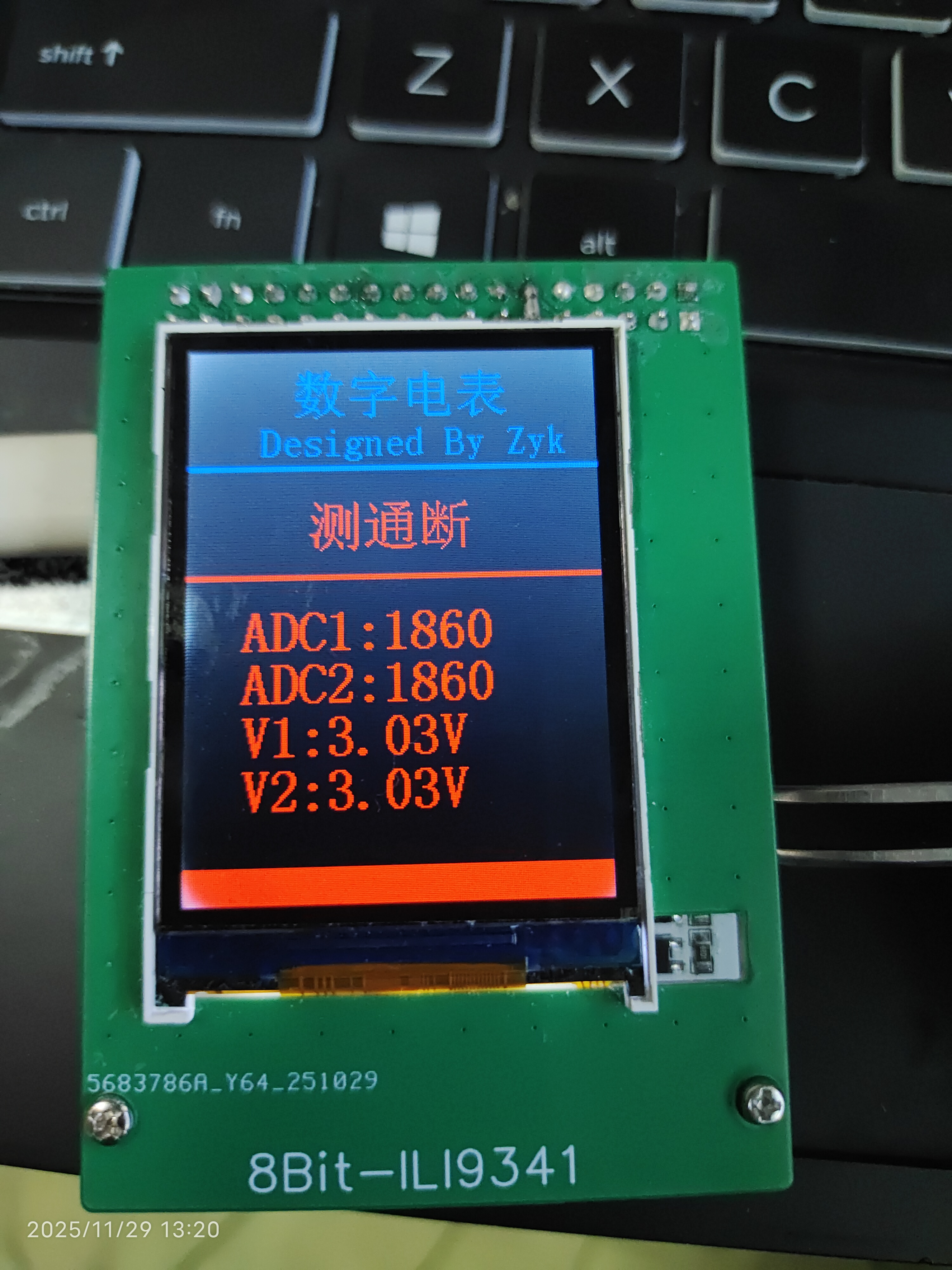

主要是ADC采集电压,NMOS、PMOS闭合对应的通道,Ai8051U去采集ADC数值,滤波计算。..

发表于 2025-12-1 10:31:07 | 显示全部楼层
元器件耐压怎么选

 楼主| 发表于 2025-12-2 08:35:27 | 显示全部楼层
狂热*** 发表于 2025-12-1 10:31
元器件耐压怎么选
我都选的耐压30V的,测小电压用

发表于 2025-12-2 08:48:20 | 显示全部楼层
zyk1*** 发表于 2025-12-2 08:35
我都选的耐压30V的,测小电压用
听说过两倍裕度
MAX 25v :50v

 楼主| 发表于 2025-12-17 17:34:22 | 显示全部楼层
商用还是万用表好些,自己做的东西仅能作为参考

发表于 2025-12-17 18:58:12 | 显示全部楼层
不知道精度如何

 楼主| 发表于 2026-3-14 08:36:44 | 显示全部楼层
LM2596降压5V,
AMS1117降压3.3V,
3.3V作为ADC参考电压
