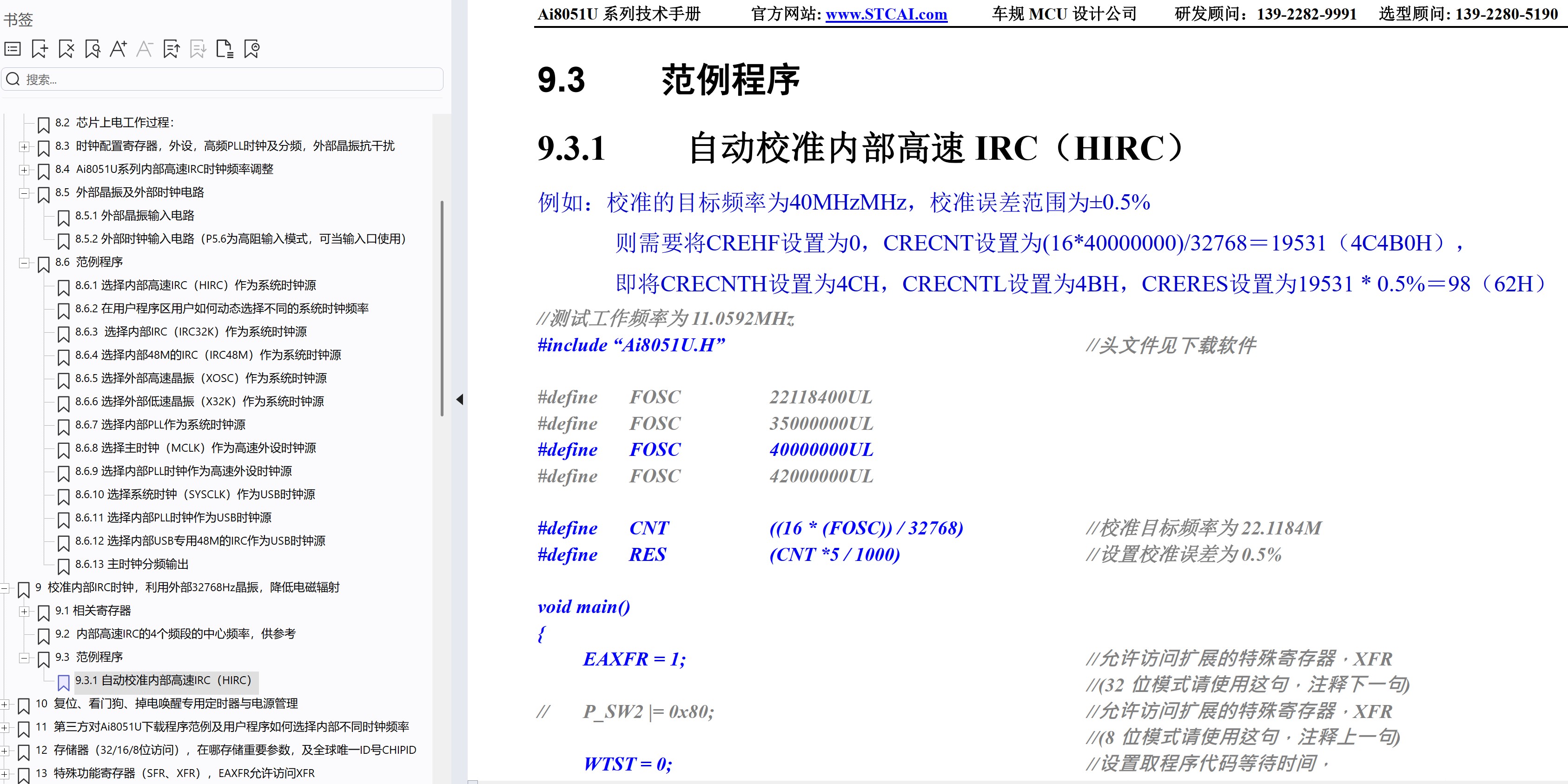

发表于 2025-11-29 16:58:30 | 显示全部楼层
可以 !

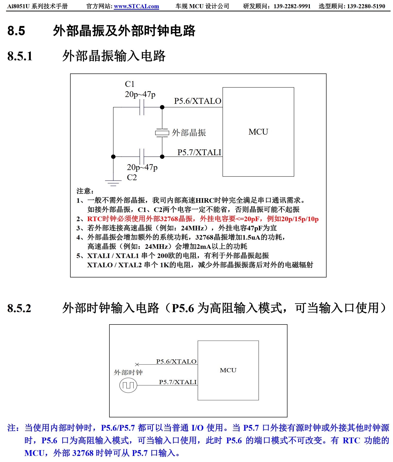

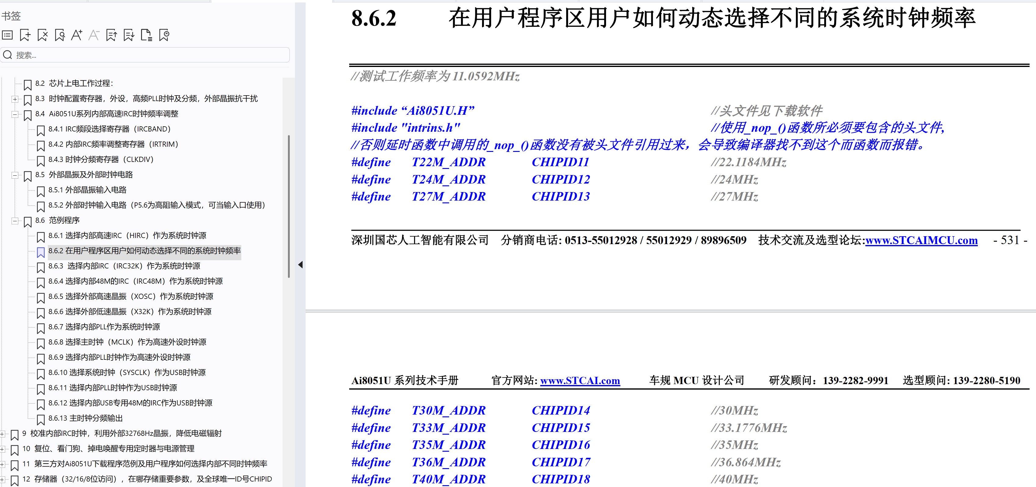

或如用 AI8051U-LQFP48/QFN48
1,  运行用户程序时自己配置 几种内部固定HIRC时钟频率
2,外挂 32768-RTC晶振,动态校准内部HIRC时钟频率

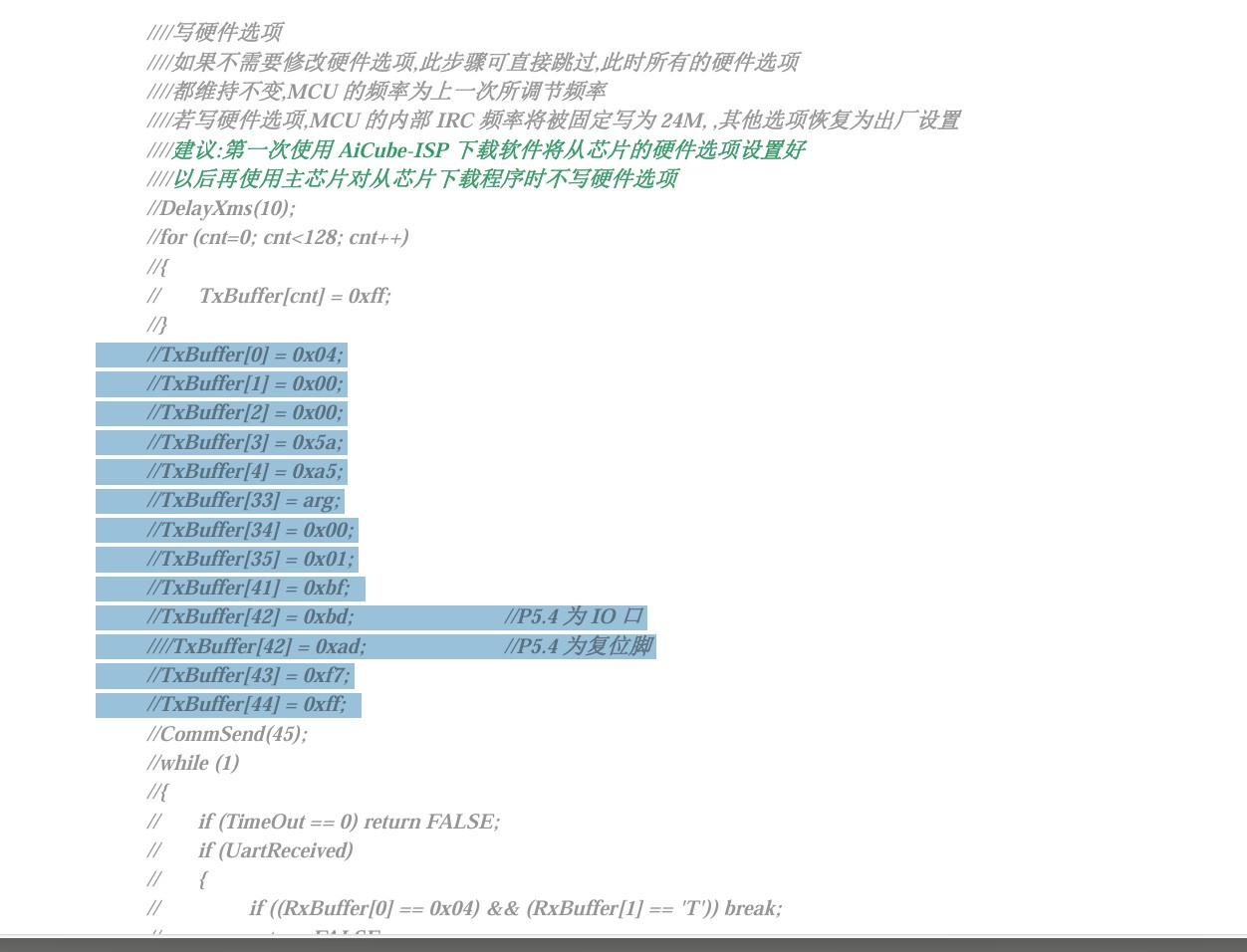

我们来聊一下另一种方案,我想用STC默认的24Mhz频率然后分频率使用,但是也遇到了问题:
手册里面STCISP的更改硬件配置的报文更改不了复位脚用途可能是什么原因,下面是我用自己写的STCISP软件发送的报文和STC单片机回复的报文:
  1. STCISP PKTDUMP: 46 B9 6A 00 33 04 00 00 5A A5 FF FF FF FF FF FF FF FF FF FF FF FF FF FF FF FF FF FF FF FF FF FF FF FF FF FF FF FF FF 00 01 FF FF FF FF FF BF BD F7 FF 26 F1 16
  2. STCISP PKTDUMP: 46 B9 68 00 08 04 54 00 C8 16
  3. STCISP SET CFG OK

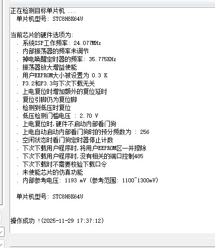

附件是刷完后把单片机接电脑上使用官方STCISP读出来的信息:

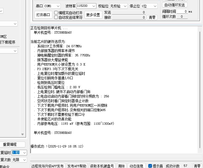

抓了一下STCISP的报文,对比了一下,找到问题了,手册里面的TxBuffer[42] = 0xbd是错误的,改为0xAF,重新读参数复位脚就是普通IO用途了
  1. STCISP PKTDUMP: 46 B9 6A 00 33 04 00 00 5A A5 FF FF FF FF FF FF FF FF FF FF FF FF FF FF FF FF FF FF FF FF FF FF FF FF FF FF FF FF FF 00 01 FF FF FF FF FF BF AF F7 FF 26 E3 16
