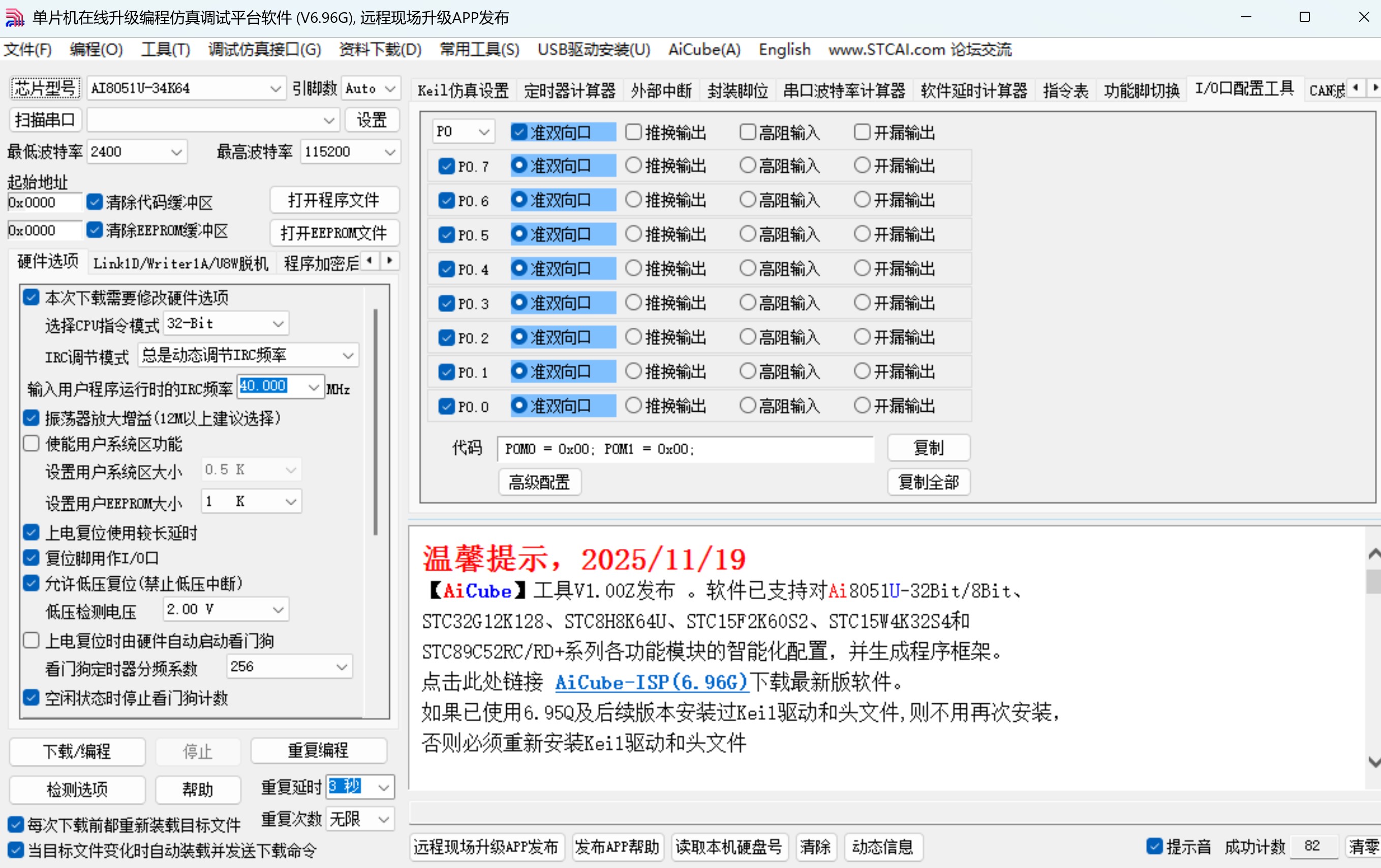

发表于 2025-11-30 09:25:11 | 显示全部楼层
他可能配置成 强推挽了
用 下面的工具自动生成程序

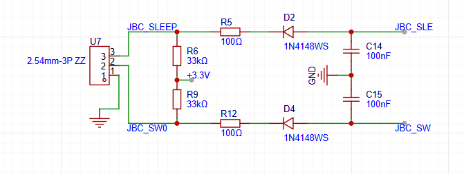

管脚配置高阻检测外部电平状态完全没有问题,
把电路原理图发上来,一眼就看出问题出在哪里了,
大概率是有外部上拉很大阻值电阻,还并了电容下地.
如果上拉电阻不大,电容也不大,就要考虑元件损坏或者焊接问题了.

发表于 2025-12-3 09:42:45 | 显示全部楼层
大概率是有外 ...
你这么一说,我看了看电路图,应该就是并联电容的问题,这个隔离二极管是“罪魁祸首”,任何时候认真看电路图都是必要的,我借鉴网上9号焊台电烙,单片机改成STC32G12K128,基本功能都实现了,在加入休眠时,出现上述问题,电路图如下:
