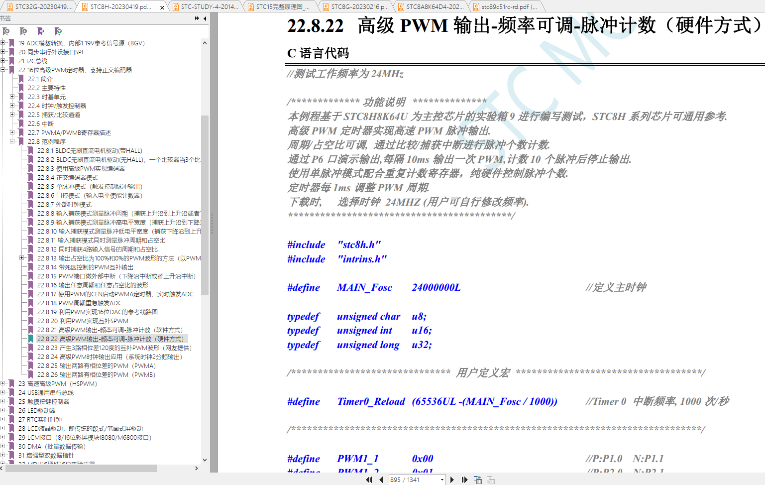

根据历程的硬件PWM计数修改后,无法输出PWM(逻辑分析仪确认),但如果直接将 PWMA_CR1 |= 0x01,输出是正常的。求教!

发表于 2023-5-6 16:19:17 | 显示全部楼层
直接烧录了试验箱的例程,用逻辑分析仪看P60,也是没有输出

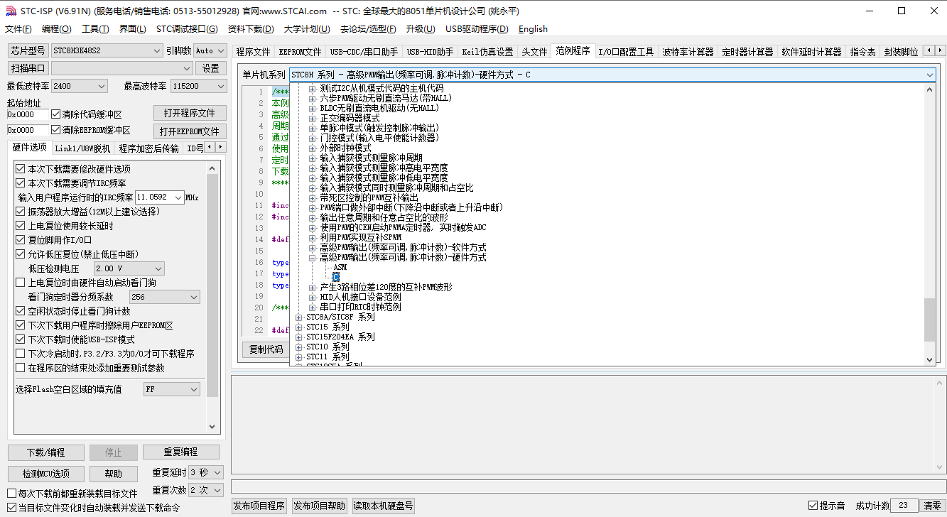

发表于 2023-5-6 18:40:25 | 显示全部楼层
我也不懂,我是生产,只会贴图,贴错了,也是你错了
直接下载HEX,
#define     MAIN_Fosc       24000000L           //定义主时钟
烧录时选择 24MHz
