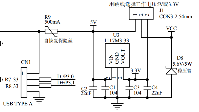

最近很多用户为了降低成本,换了很多各种没听过的新的便宜的外部电源,
有些电源IC质量很差,反复停电上电,发现,上电瞬间 5V/3.3V ,经常稳不住,
给MCU供电电源上冲到 7V/8V/13V的现象很多, VCC-GND过压烧IC了,
建议VCC-GND并联一个5.6V/5W二极管,输入端最好再串个限流的自恢复保险丝
稳压管的反应速度也是uS级的:
稳压管后面加上去耦电容/破坏源电压上冲速度就上不去;
稳压管前面加自恢复保险丝/稳压管就可以被保护;
对系统的保护效果惊人,定海神针!!!
此处如加TVS就外行了
TVS只能瞬间起下作用,你来个长时间电源不稳,他不起作用的
如果他给错了电源,稳压管+限流的自恢复保险丝 能抵挡下

发表于 2022-12-2 10:57:17 | 显示全部楼层
限流的自恢复保险丝是你根据实际情况自己选,100mA/200mA/300mA/400mA/500mA/1A/2A/3A,  都有
你外买可靠的电源/电源IC是第一层保险;
这个 Z1 稳压管 是 第二层保险; 这个 F1 自恢复保险丝 是 第三层保险;
=======这已是最简单的自我保护了

发表于 2022-12-2 11:03:58 | 显示全部楼层
必须反复提醒大家了,最近电源 IC 太差了,降成本降的太火了,一点安全感都没了
很多便宜到离谱的电源IC 上电瞬间,
5V / 3.3V 稳不住,7V/9V/12 出来,烧坏 5V/3.3V IC 的现象很多,
为啥我们 屠龙刀/开天斧 很少坏:
1,已假定外部电源不正常;2,加了成本做了简单实用的保护

发表于 2022-12-14 16:28:43 | 显示全部楼层
有继电器、电磁阀等瞬间有大电流元件的系统,可以串个肖特基比如ss14,然后再并一个uF级的钽电容,可以避免因为瞬间电压跌落导致单片机不正常

发表于 2022-12-17 13:22:37 | 显示全部楼层
我们 STC 核心板、实验箱 上推荐的这个电路比 外面的专用电源都贵,我们核心板都加了,
同样 STC MCU 也都加了专业级的提高抗干扰,专业级的提高稳定性的电路,成本自然会高些

发表于 2022-12-17 13:26:53 | 显示全部楼层
这一横一竖 都舍不得加的工程师,都是不合格的工程师,
再想想 STC-MCU 里面加了多少提高抗干扰,提高稳定性的电路
这个自恢复保险丝 RMB0.08, 这个 稳压管 RMB0.23, 比 LDO贵,
只为了防你的采购买的电源IC某一个批次部分有质量问题
25428
