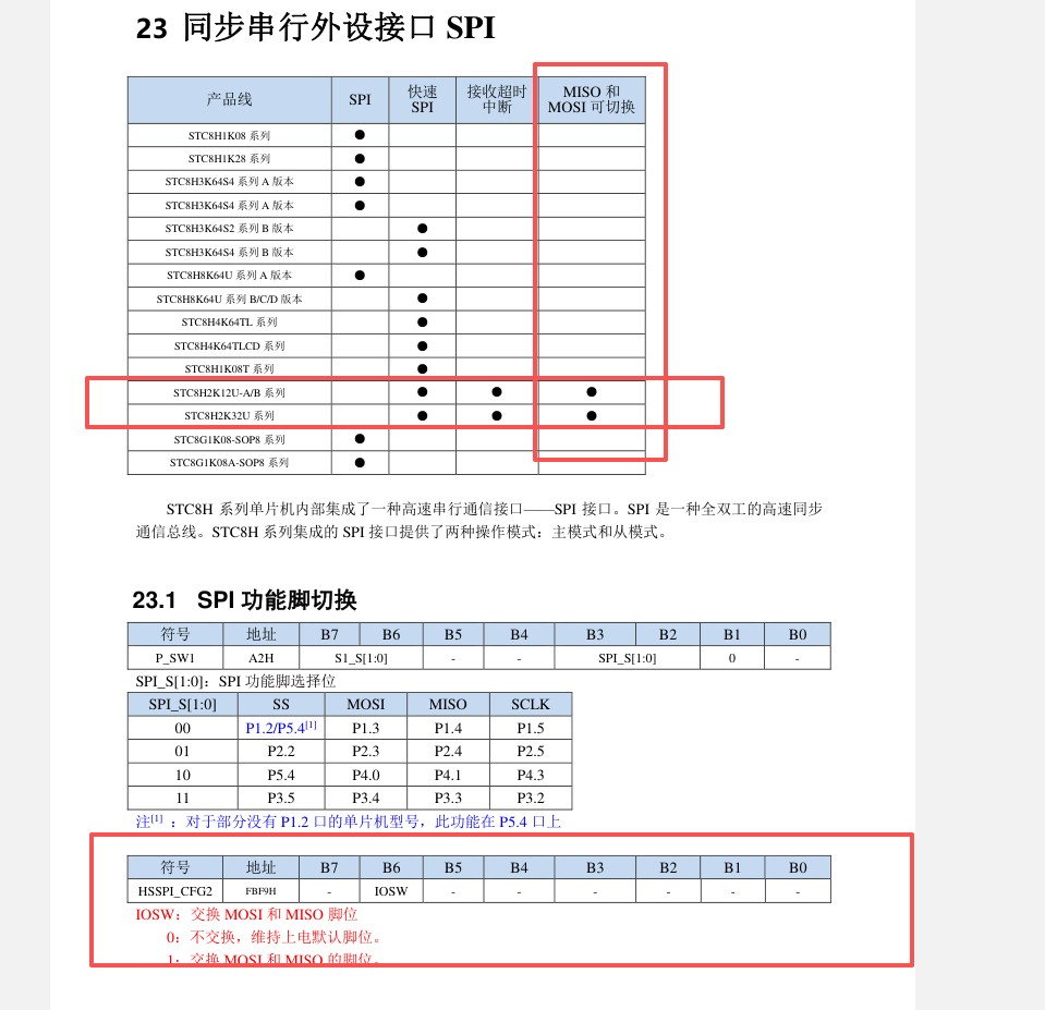

另外我现在需要把下图中的SCLK和MOSI脚互换
就是我的LCD脚位是GND   VCC   SDA(MOSI)    SCLK            RS(DC)          RSTB(RES)    CSB(CS) 和试验箱的脚位,中间4位是反的:
         试验箱脚位是GND   VCC      SCLK       MOSI(SDA)     RES(RSTB)       DC(RS)       CS (CSB)
研究了很久,发现主要是 SCLK  和     MOSI(SDA)这2位,硬件驱动SPI的话,一定要对应,其他2位,可以直接在程序中更改IO口
读试验箱图纸,有这样一句话:使用 SPI接口屏时设置为 P33-MOSI_4、P34-MISO_4
MOSI_4、MISO_4可以互换设置,请参考数据手册
再查例子程序77-DMA SPI刷新OLED12864显示屏程序,SSD1306驱动,0.96寸\test.uvproj-μVision
中有这样一段:
void Initialize_OLED(void)        //initialize OLED
        SPI_Config(3, 0);        //(SPI_io, SPI_speed), 参数:         SPI_io: 切换IO(SS MOSI MISO SCLK), 0: 切换到P1.4 P1.5 P1.6 P1.7,  1: 切换到P2.4 P2.5 P2.6 P2.7, 2: 切换到P4.0 P4.1 P4.2 P4.3,  3: 切换到P3.5 P3.4 P3.3 P3.2,
                                                //                                                                SPI_speed: SPI的速度, 0: fosc/4,  1: fosc/8,  2: fosc/16,  3: fosc/2
        HSSPI_CFG2 = 0x40;        //交换MOSI MISO, P3.3是MOSI
        P1n_standard(Pin1);                        // SPI引脚设置为准双向口, SPI和控制信号
        PullUpEnable(P1PU, Pin1);        // 允许端口内部上拉电阻     PxPU, 要设置的端口对应位为1
        P3n_standard(0x2c);                        // SPI引脚设置为准双向口, SPI和控制信号
        PullUpEnable(P3PU, 0x2c);        // 允许端口内部上拉电阻     PxPU, 要设置的端口对应位为1
        P4n_standard(Pin7);                        // SPI引脚设置为准双向口, SPI和控制信号
        PullUpEnable(P4PU, Pin7);        // 允许端口内部上拉电阻     PxPU, 要设置的端口对应位为1
其中        HSSPI_CFG2 = 0x40;        //交换MOSI MISO, P3.3是MOSI
好像是交换交换MOSI MISO,但是查手册,HSSPI_CFG2 是
高速SPI配置寄存器2(HSSPI CFG2),其
SS_DACT[3:0]:高速模式时SS控制信号的DEACTIVE 时间,详细见下图:好像也不对,没联系啊
辛苦版主帮忙看看,是否有办法设置交换MOSI和 MISO脚位?
你看的别的型号例程,32G12K128没这功能。而且8H只能交换MOSI和MISO,不能交换SCLK [attachimg]122368[/attachimg]  详情 回复 发表于 2025-11-28 13:15

发表于 2025-11-28 13:15:15 | 显示全部楼层
wuzhe*** 发表于 2025-11-28 12:31
谢谢指导!

 楼主| 发表于 2025-11-28 13:27:48 | 显示全部楼层
偶,谢谢版主,我明白啦
