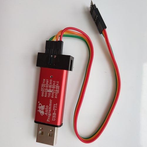

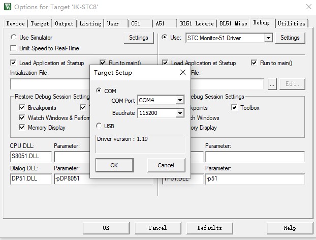

本人是刚接触STC8H单片机不久,今天想尝试下STC-ISP软件中的keil仿真功能来排查线路板问题,已经按照说明步骤安装仿真驱动,设置目标芯片,并且也重新上电。但是一直提示如下图的错误。Keil中的设置是正确的。使用的仿真器不是官方的透明外壳的仿真器,是价格便宜的STC下载器。希望来位大佬解答下这个问题。 仿真是不是只能使用官方的仿真器。
STC下载器
STC下载器

 楼主| 发表于 2025-11-27 16:44:37 | 显示全部楼层
我一启动调试仿真就报错,确认过STC-ISP中IRC频率与程序设置的工作频率一致。

发表于 2025-11-27 17:18:54 | 显示全部楼层
转换器的话,别用这个转换器供电,,,我记得这个USB连接的时候会断一下电。。。其他的无所谓,我们用自制的485转换器都可以仿真(我们的设备P30 P31上有485电路)。

 楼主| 发表于 2025-11-27 17:29:19 | 显示全部楼层
_奶*** 发表于 2025-11-27 17:18
转换器的话,别用这个转换器供电,,,我记得这个USB连接的时候会断一下电。。。其他的无所谓,我们用自制 ...
我今天还在想这个下载器没有重新上电按钮怎么进isp,可能内部是自动通断电
