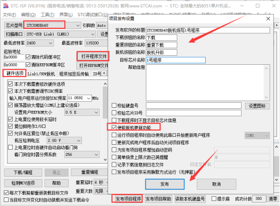

生产部需要脱机下载程序,且有多个程序需要更新,或者远程需要客户自己更新程序,
且有多个程序需要更新,但是烧录人员只有一个脱机下载工具STC-USB Link1D
就需要用到发布项目程序+脱机下载,

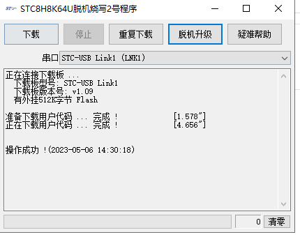

烧录人员根据产品的分类,依次先把对应的可执行文件烧写到STC-USB Link1D
然后再脱机下载到单片机,全程不会接触到程序。
步骤如下:
1、首先选择目标芯片的型号
2、打开1程序代码文件
3、设置好相应的硬件选项
4、点击“发布项目程序”按钮,进入发布应用程序的设置界面。然后根据需要修改,并使能脱机下载更新功能。
5、 点击发布。

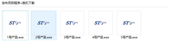

6、依次生成123……N个可执行文件。
