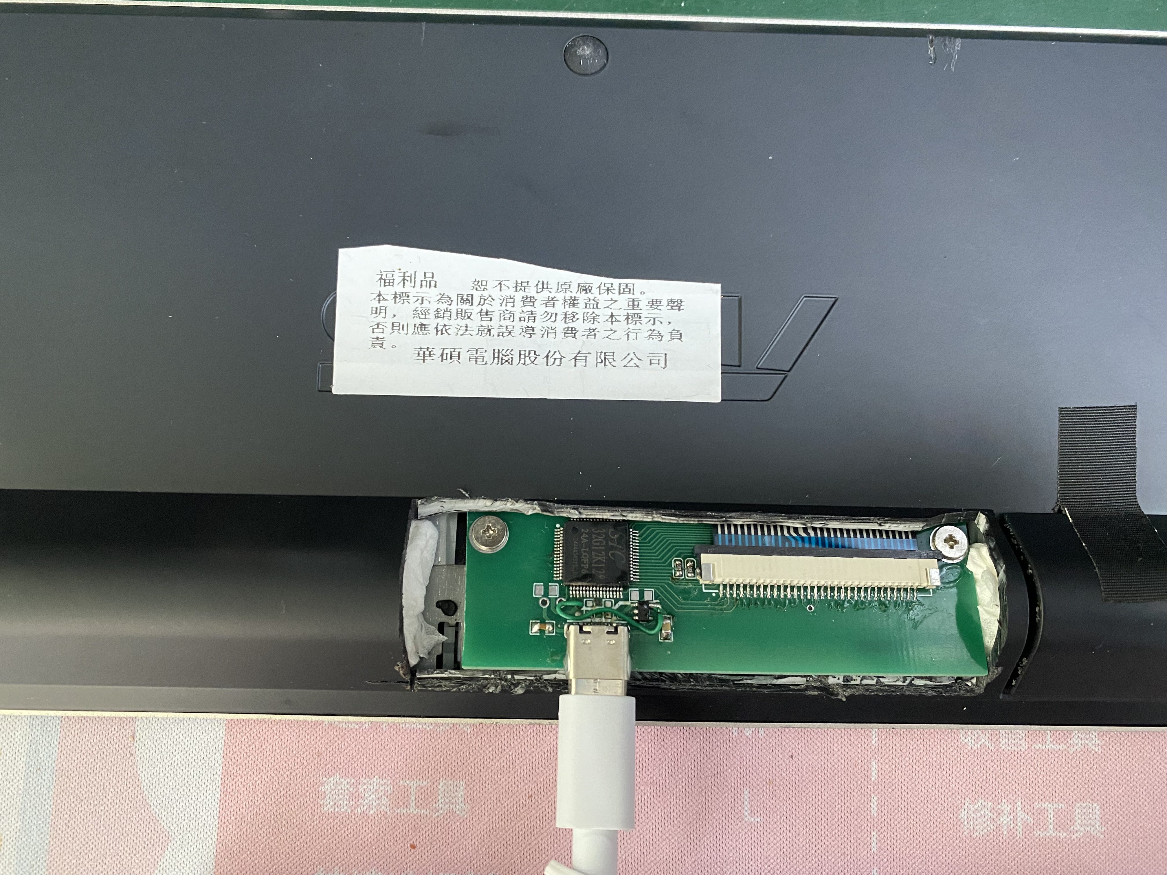

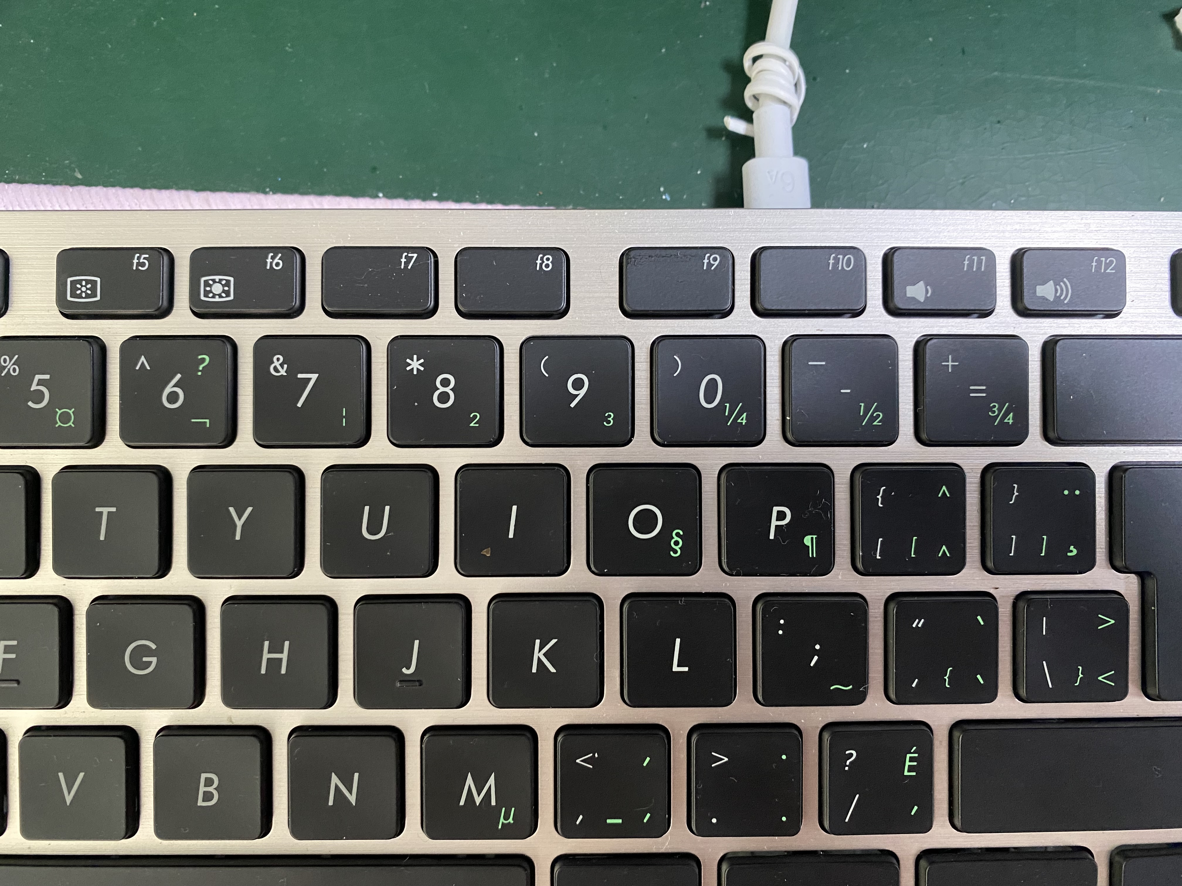

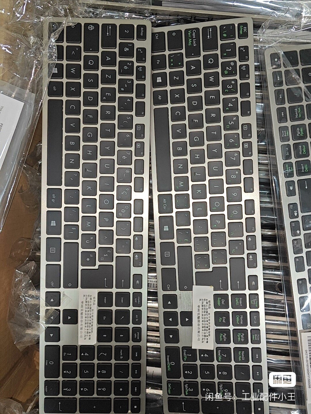

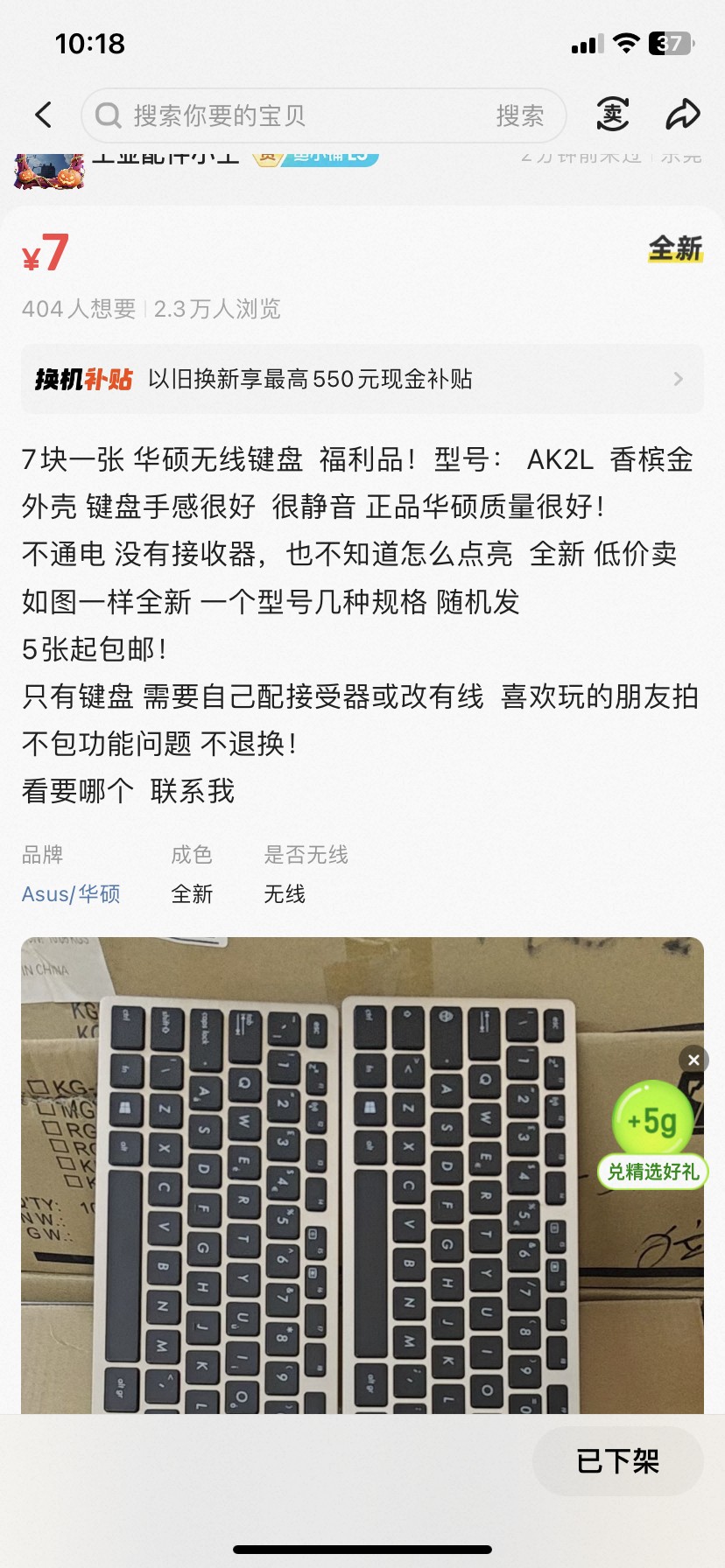

小黄鱼看到了这款键盘,于是乎买回来研究,没有接收器,想用起来有点困难啊
这键盘好重,不过质感很好(可惜现在卖完了,没货了,被人打包了,可惜)

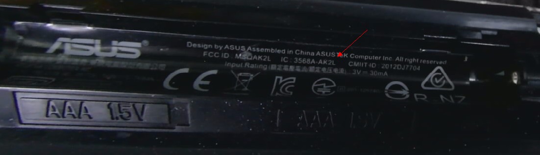

型号

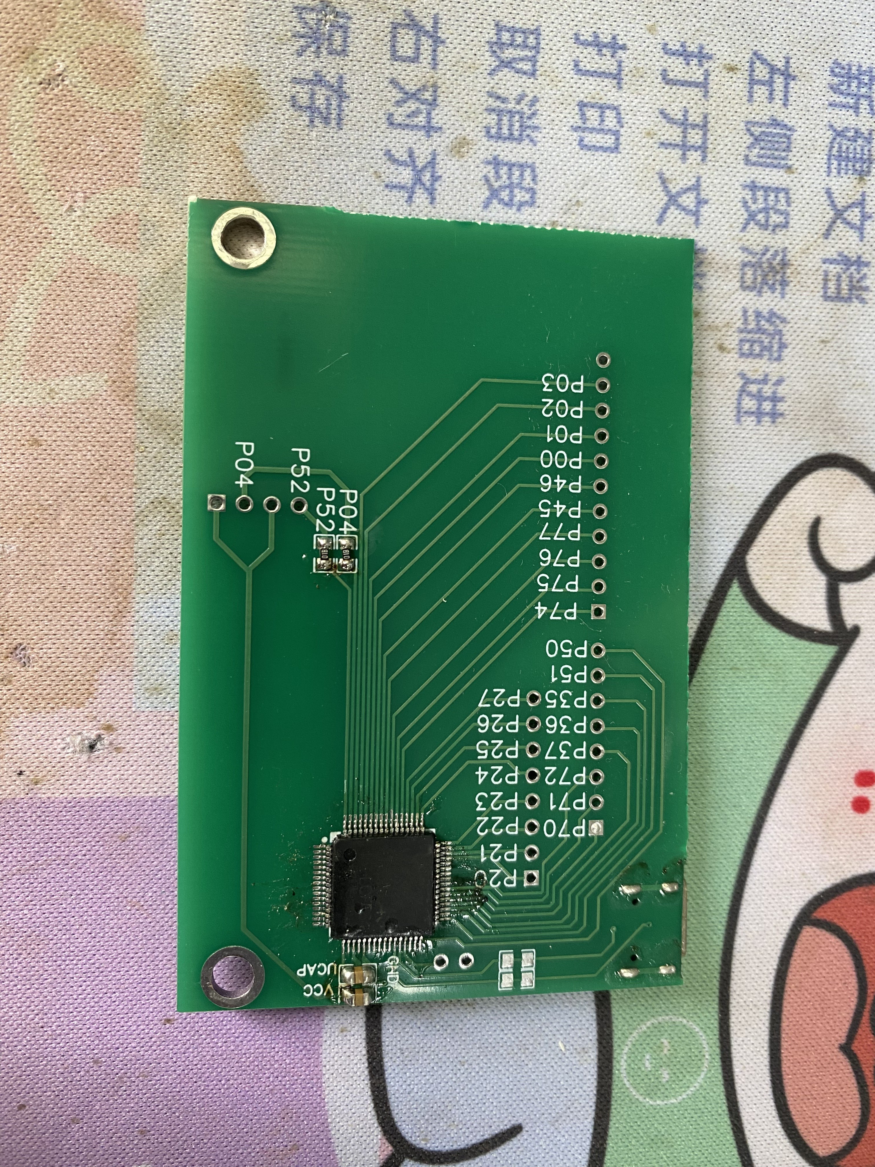

于是拆开打板,测矩阵键盘的键位,这个是1mm,30pin的插座,淘宝上也买了点回来
方案是CC2545,32M晶振,两节7号电池供电

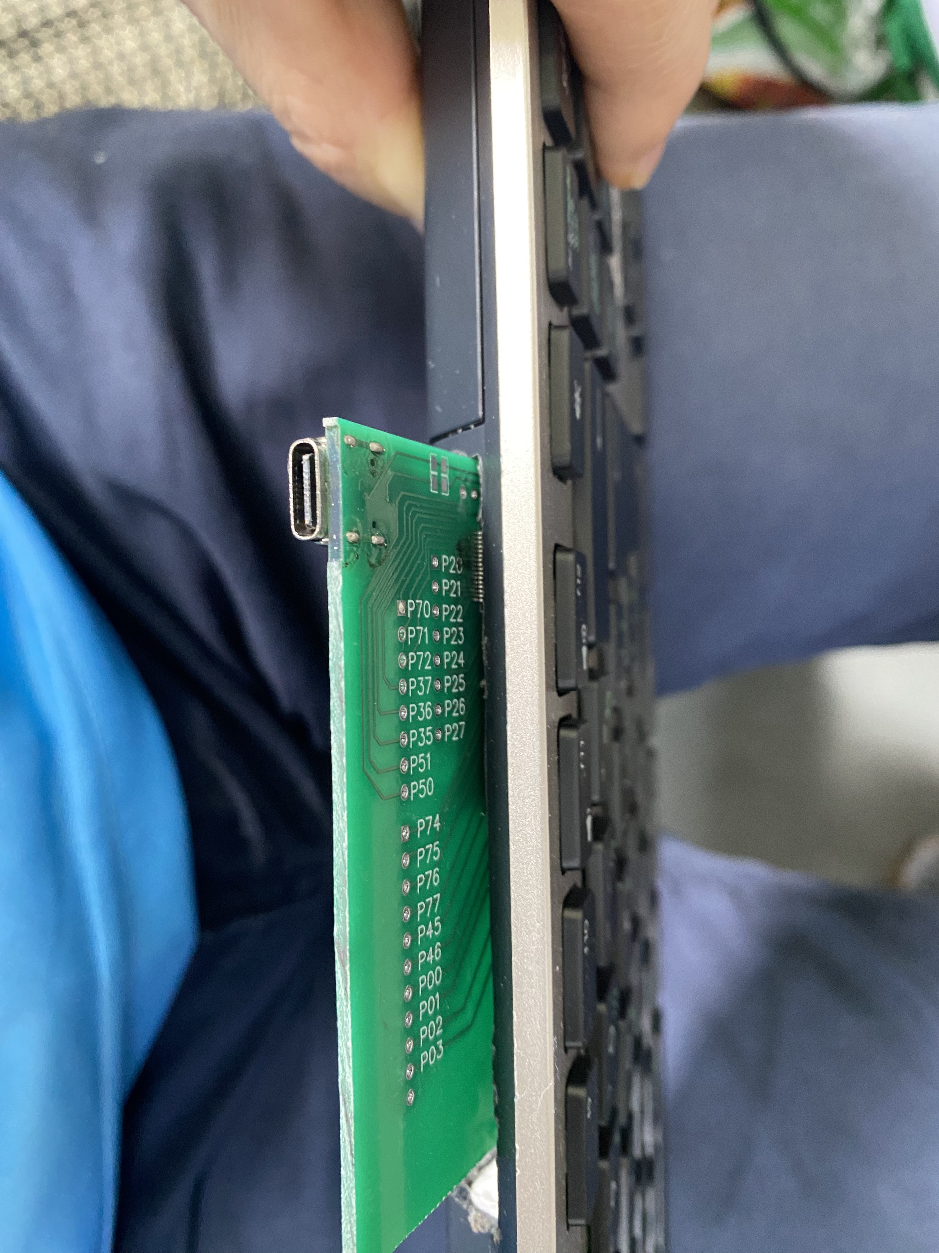

嘉立创打板(本人一般是拼几个一起打,因为平时打板也比较少,10x10要用完,后面就不赘述了)

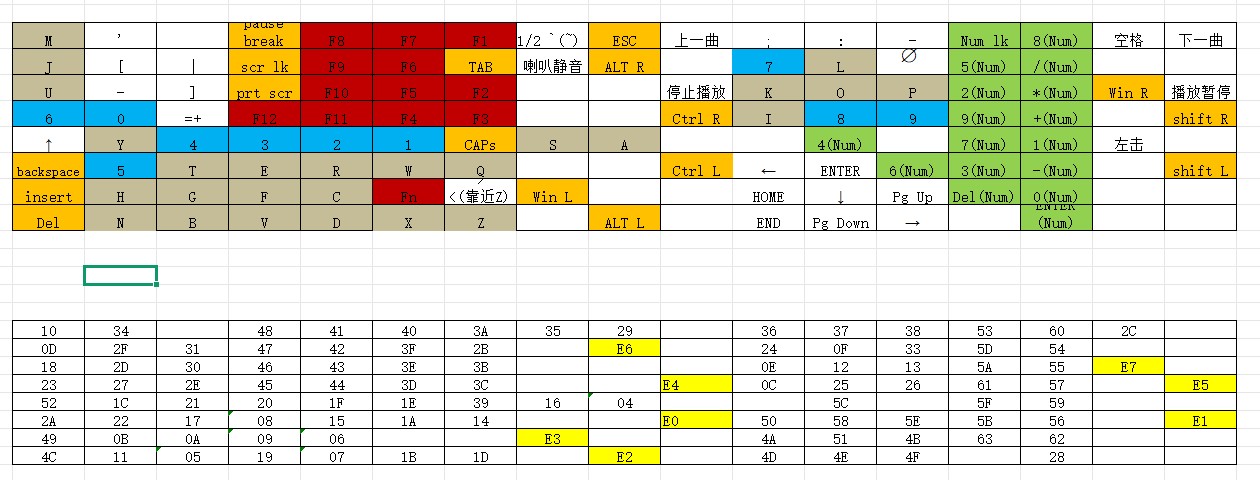

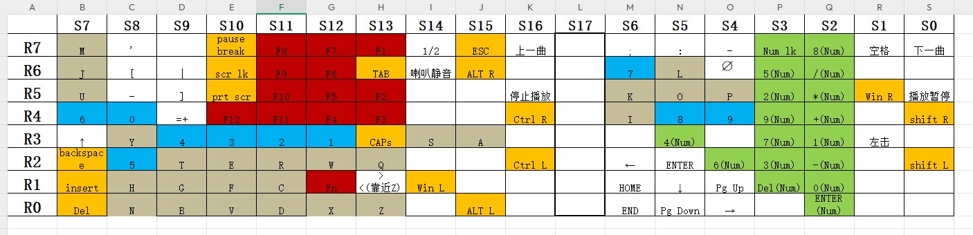

华硕AK2L键位图:
码值表:
整理的资料,后面分享给大家

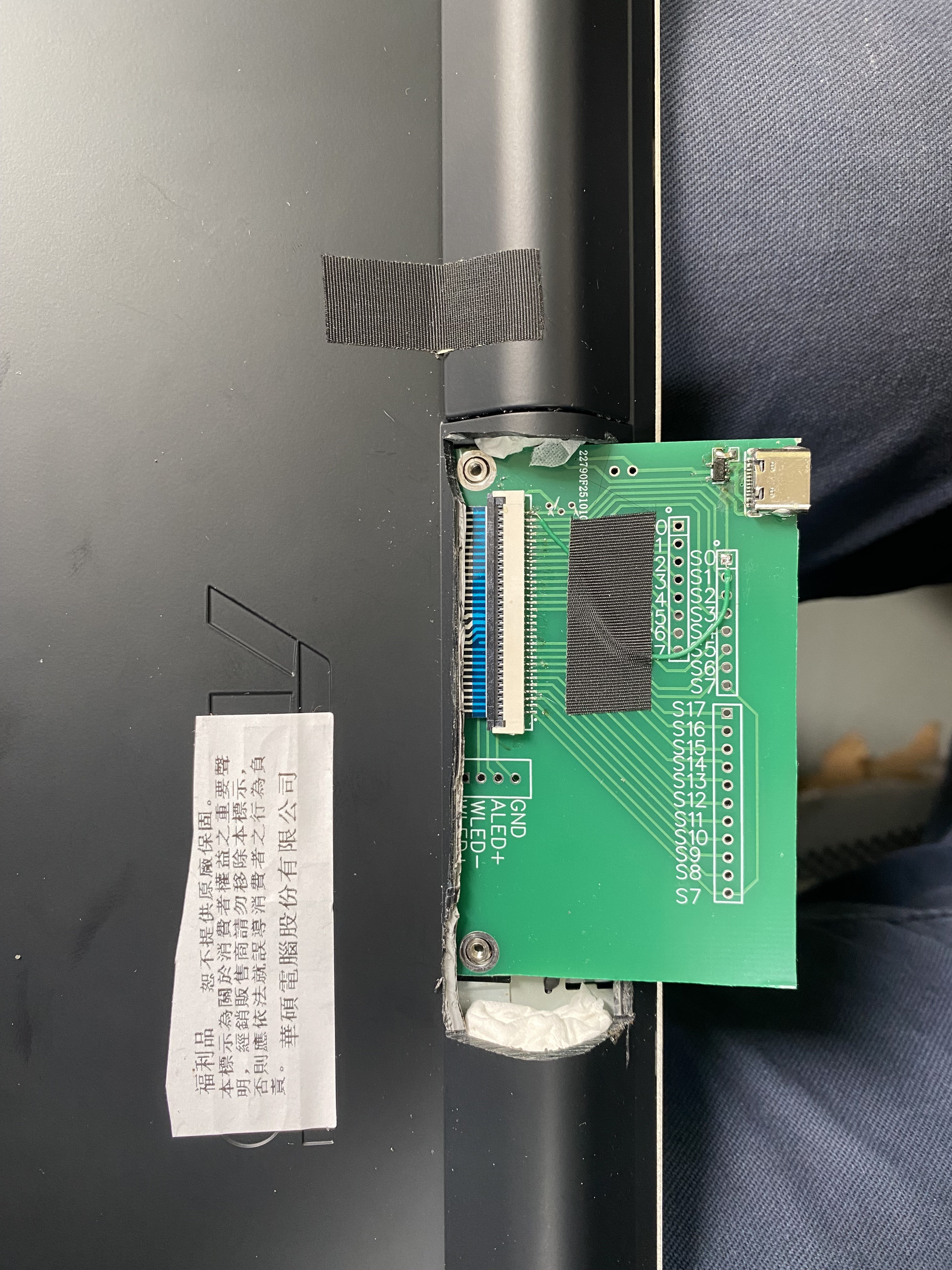

找华南曹sir领样片:
焊接(第一版有有点问题,需要飞线):

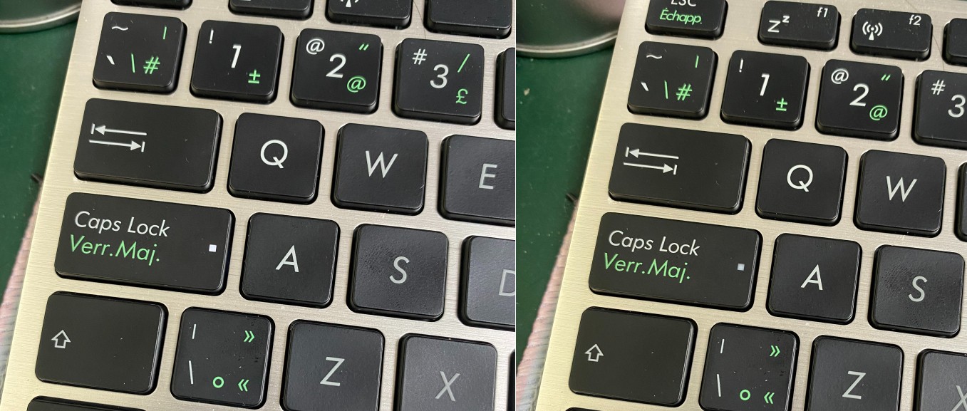

成品调试:

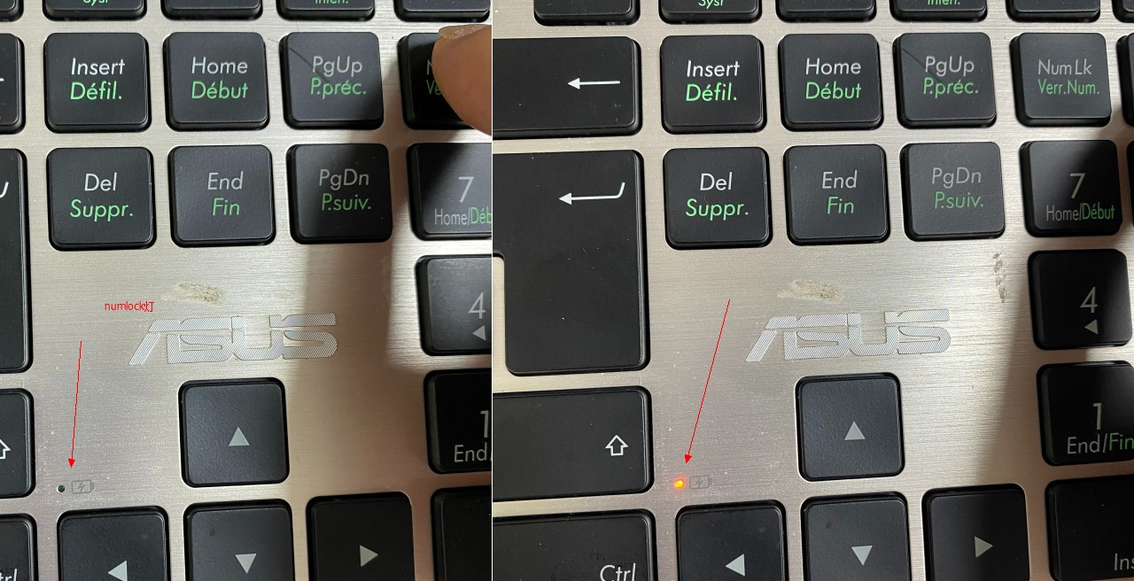

CAPs灯:

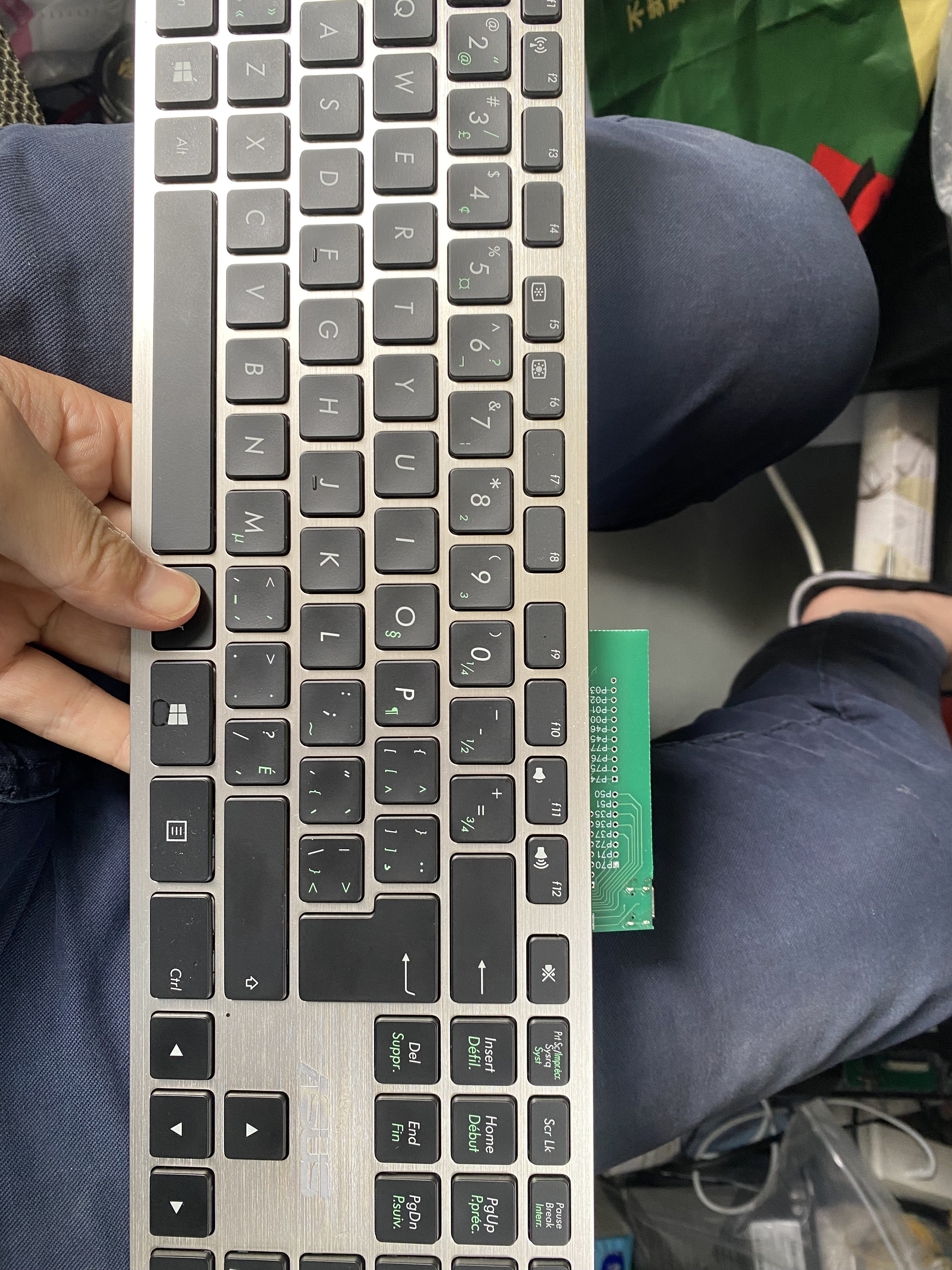

Numlock灯:
安装OK第一版(键盘需要开膛):

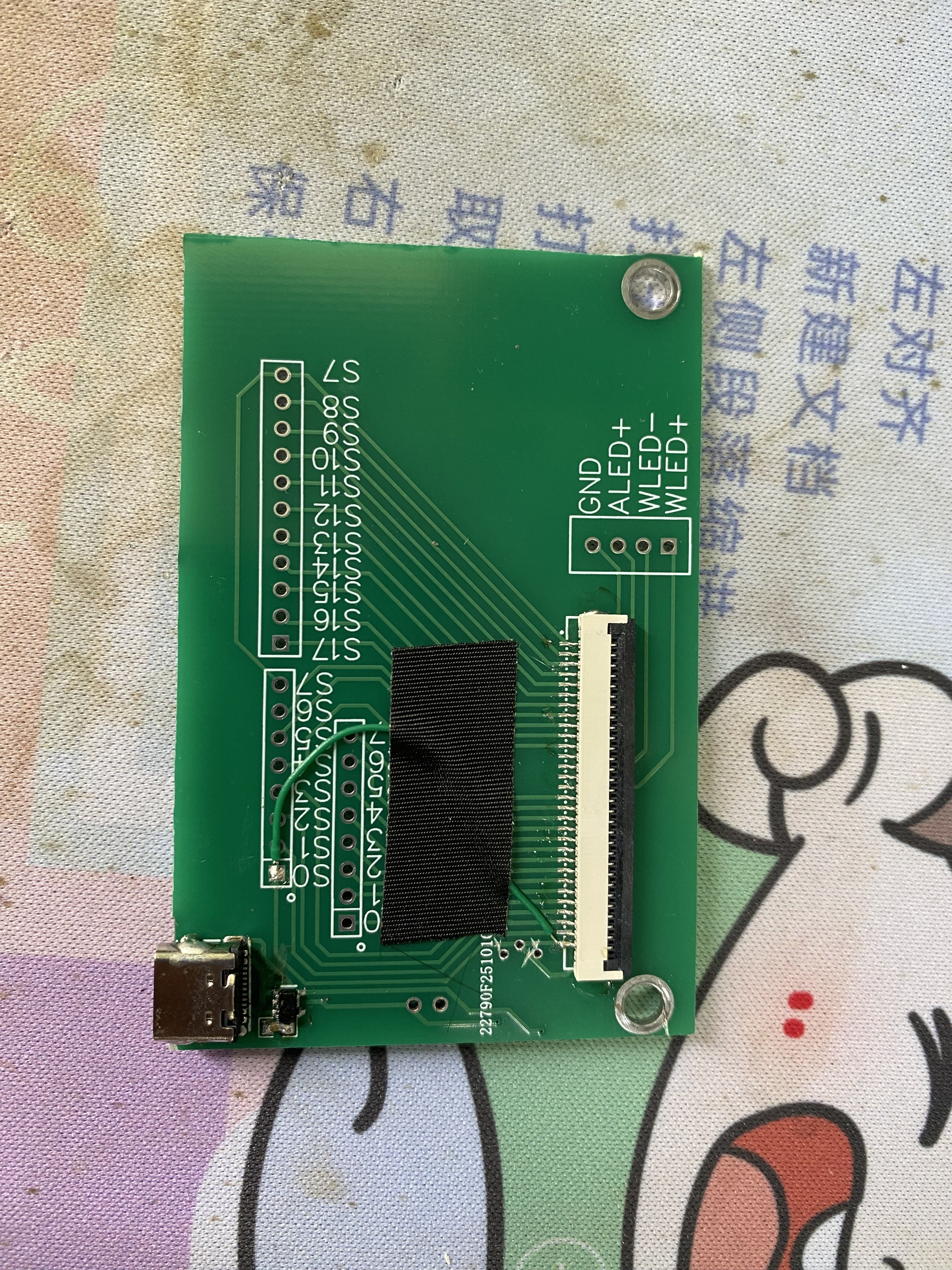

打板第二版:
第二版成品(好看很多):

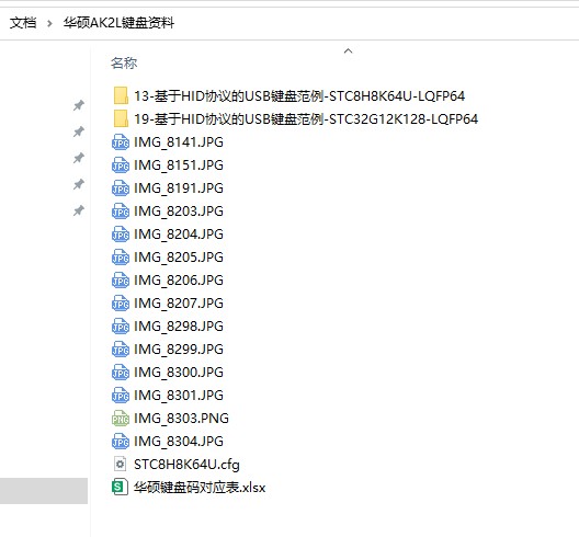

接下来是激动人心的资料上传,大家enjoy~
13-基于HID协议的USB键盘范例-STC8H8K64U-LQFP64.zip
694.73 KB, 下载次数: 91
键盘码表和两版程序

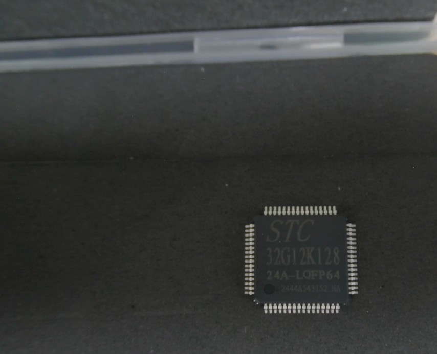

有个问题,这个代码使用的是STC32G的demo代码修改来的,现在每次重启电脑后键盘不能自动识别,有遇到过得大神吗,帮忙分析一下怎么解决呢
