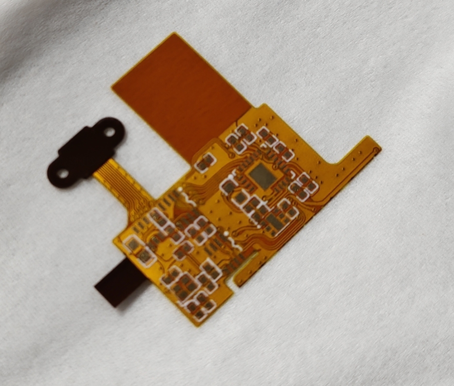

画了一块 AI8052 U QFN64(主要是因为据说没有QFN48) 的F PCFOC 驱 动板 带 电 流环 的 准 备用于 2026 全国大学生智能汽车竞赛 微缩组别 极致减重设计。 但! 是QFN没出来 就没办法上车测试了
期盼  Q FN 早 日上 架 这样可以早 点搭 好爱 车

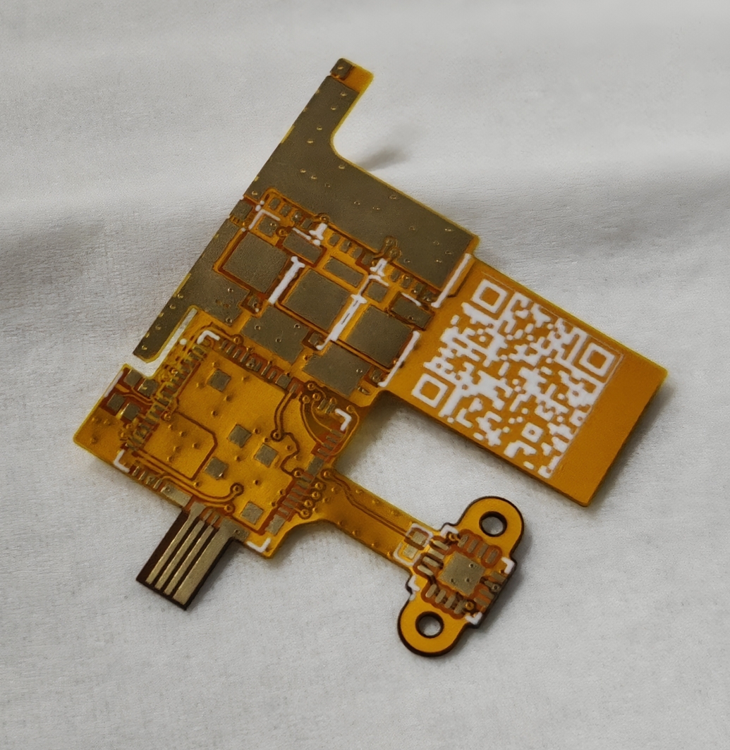

 楼主| 发表于 2025-11-27 09:13:10 | 显示全部楼层
板子 折叠后 预计 11 x 8.8 x 1.7 mm,(没算 磁编码器) 过流 部分 还需要 手动 贴 铜箔 增强 过流 性能

发表于 2025-11-30 09:42:44 | 显示全部楼层
STC32G144K246, 暂时只会有 LQFP100 / LQFP64
QFN100/QFN64,  要开专门的 框架,2025 暂无
25474
发表于 2025-11-30 09:45:05 | 显示全部楼层
AI8051U-QFN48/LQFP48 做 飞檐走壁,
逐飞评估是可以的,他们也正在做 500个这样的板子
STC32G144K246-LQFP100 做 雁过留痕,
逐飞正在做 300个这样的板子
