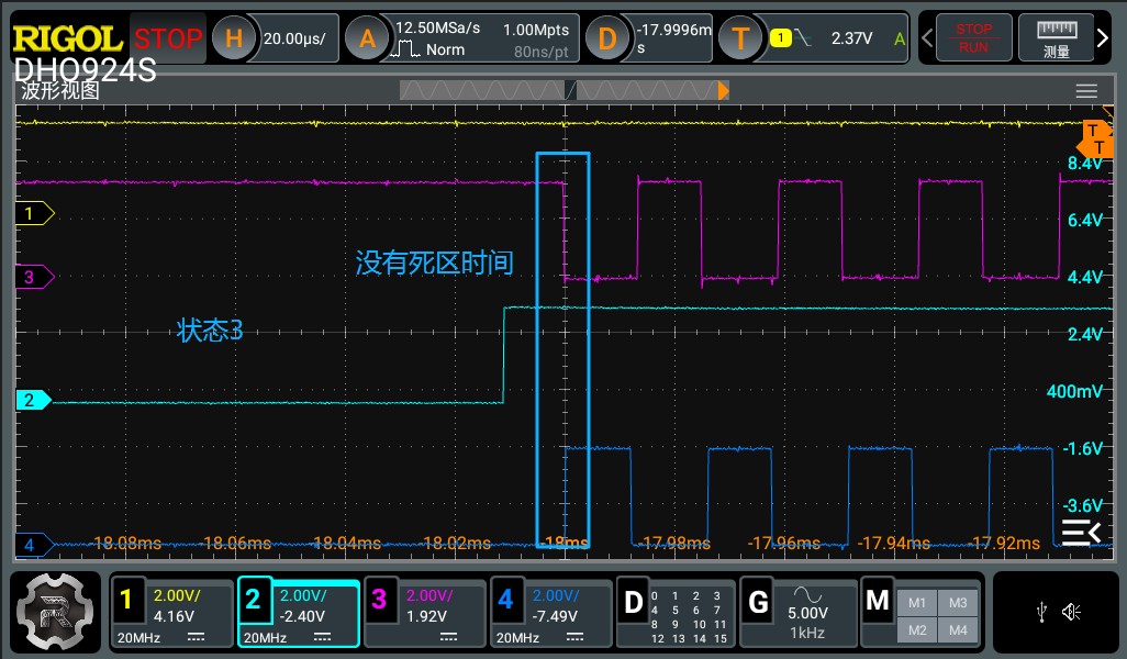

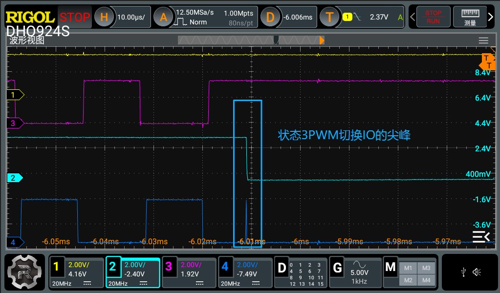

状态3PWM切换IO尖峰
状态3PWM切换IO尖峰
状态3没有死区时间
状态3没有死区时间

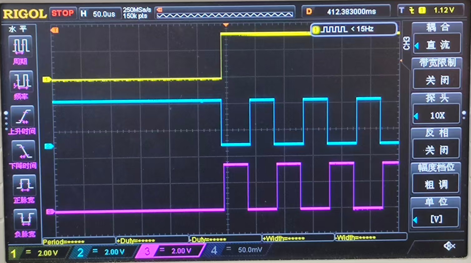

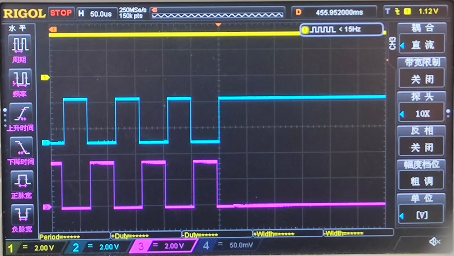

状态1PWM切换IO尖峰
状态1PWM切换IO尖峰
状态1没有死区时间
状态1没有死区时间
