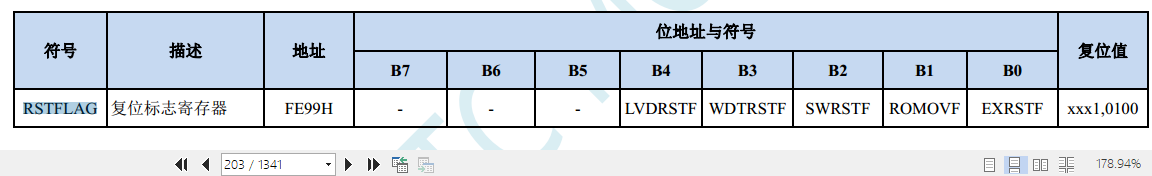

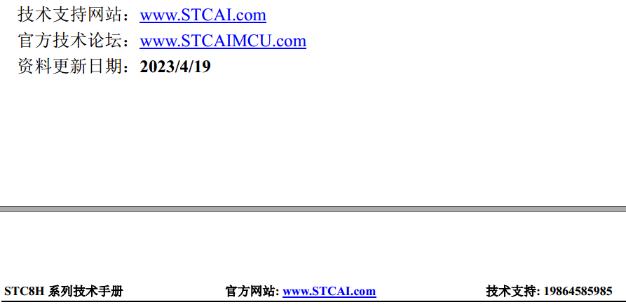

网友反馈,STC8H数据手册,笔误 ?
STC8H手册里的RSTFLAG寄存器地址前后不一致了。323页、321页的是FE09H,其它的是FE99H。
我实际收索了下,STC8H-20230419版的
如下

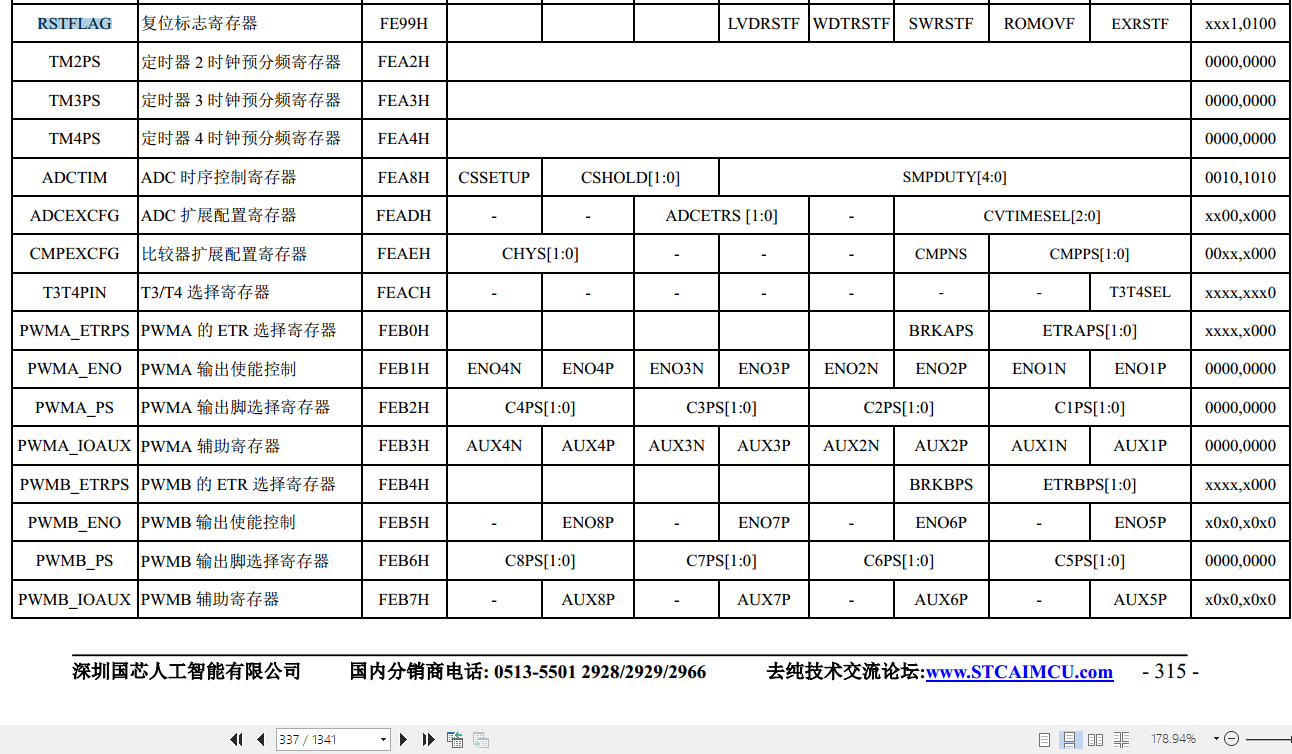

1,

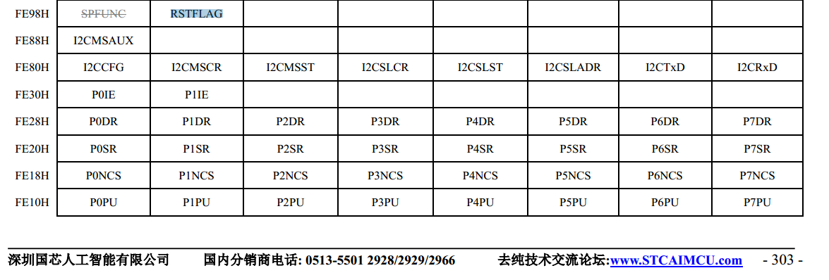

2,

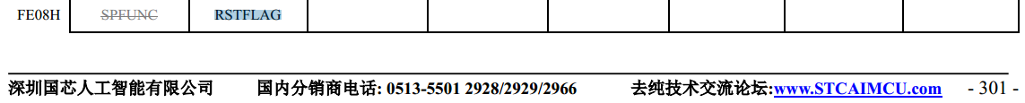

3,

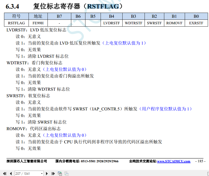

4,

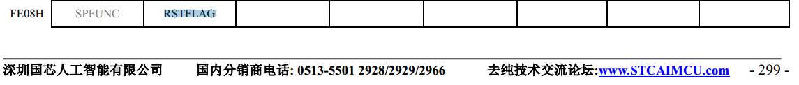

5,
6,

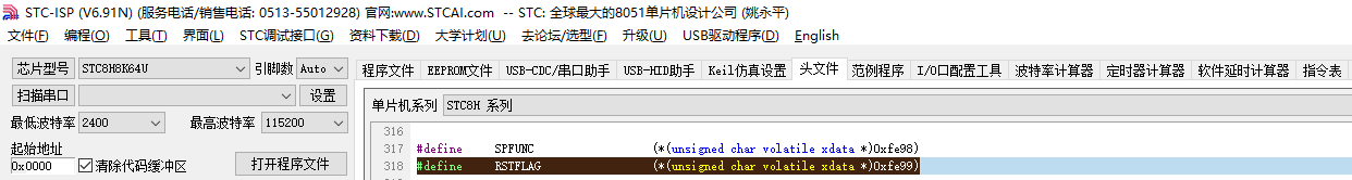

#define     RSTFLAG                 (*(unsigned char volatile xdata *)0xfe99)

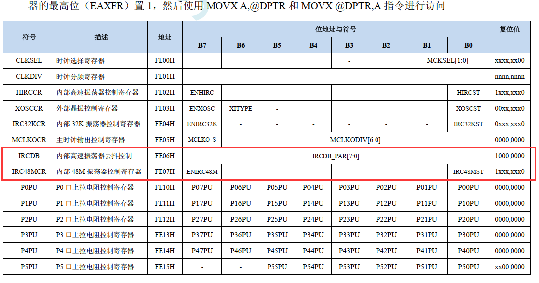

发表于 2023-5-6 13:38:35 | 显示全部楼层
8H3K的表里面是0xFE09,8H8K则是0xFE99
但在STC-ISP V6.91N中,STC8H 的头文件 只给了1个地址 ?  发表于 2023-5-6 13:40

我有重新核对了头文件与手册的每个寄存器。
#define        X32KCR                (*(unsigned char volatile xdata *)0xfe08)        /* 外部32K晶振振荡器控制寄存器   */
#define HSCLKDIV    (*(unsigned char volatile xdata *)0xfe0b)        /* 高速时钟源分频寄存器 */
这两个寄存器在寄存器总表里没有列出,HSCLKDIV甚至没有功能描述说明。
