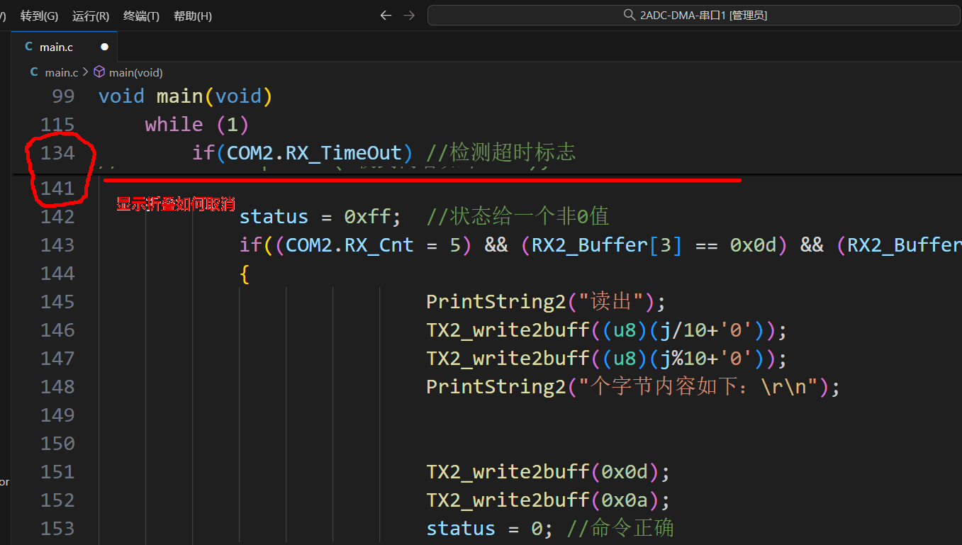

求助:VScode 代码区显示折叠如何取消。个人感觉不好用。

欸,,不对啊,这个东西你不去折叠,他自己不会折叠的

请看录屏视频,滚动鼠标中键会自动折叠[apoyl_multivideo]

啊,,你叫这个是折叠啊,,,
好像是某次更新之后增加的,可以固定函数开头,一些判断语句的的开头的功能。。类似于首行冻结。。。

可以在设置里面搜一下 sticky Scroll 然后取消勾选,,,可能要重启一下软件,,应该就好了

感谢,按照你提供的方法弄了一下就OK了
