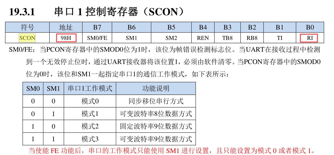

查找了一下寄存器ri,分别在AI8051U.INC、Ai8051U_IAR.H两个文件中出现,前者定义为BIT   SCON.0,后者定义为@    0x98^0。
请问这个对程序编译和使用有什么影响呢?

检查SCON定义是0x98。指向的是同一位那定义没问题

谢谢版主解答。
