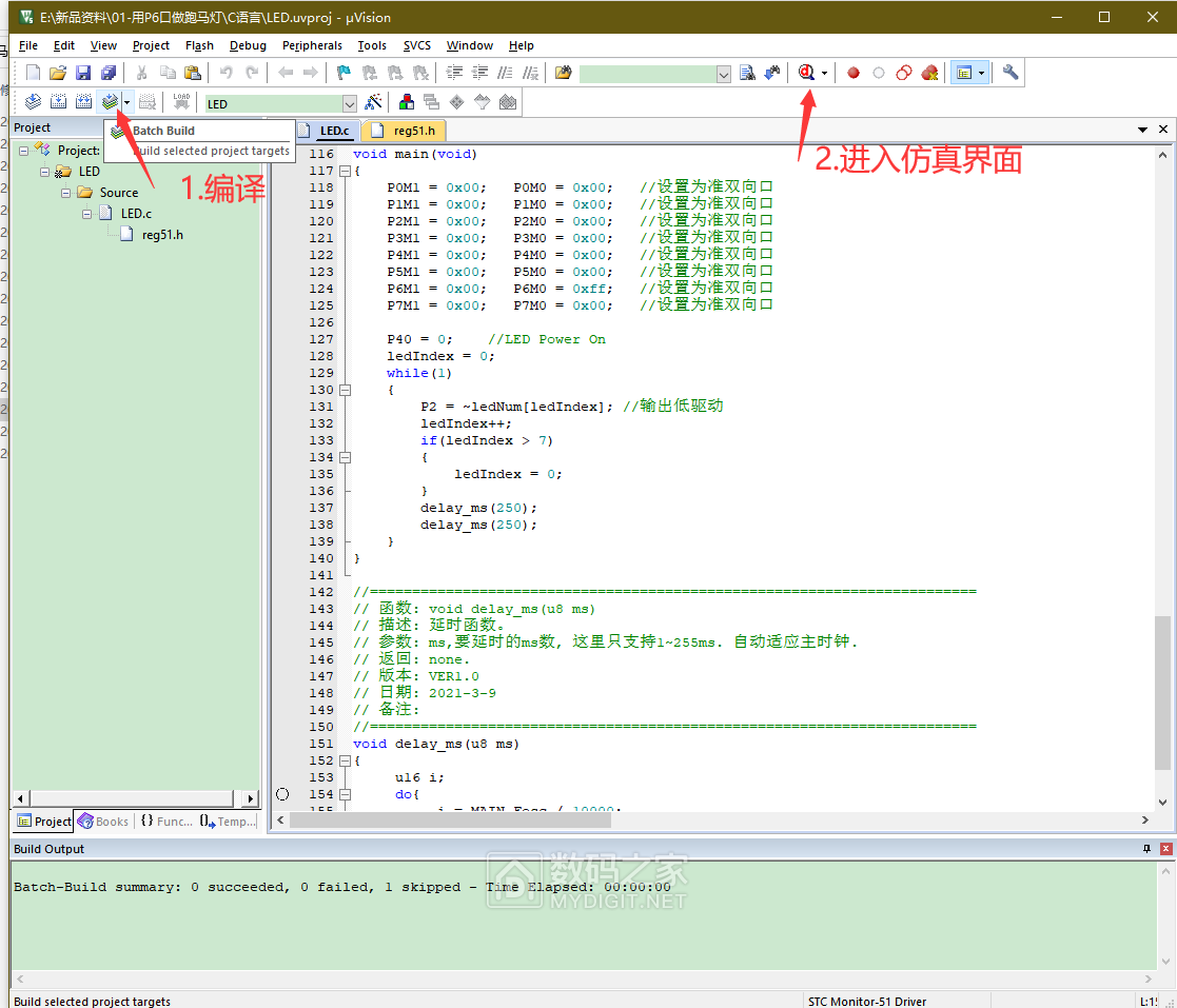

STC-USB Link1D 仿真 STC8H 开天斧报错

发现了,每次烧录程序重新上电再来仿真时,就会报错

发表于 2023-5-6 14:21:45 | 显示全部楼层
如已成功进入KEIL仿真
以后KEIL中程序再重新编译更新的话,是不需要重新下载新的程序到单片机的,只要点DEBUG, 就OK。
如果你再次使用STC-ISP软件下载程序的话,反而又禁止了芯片的仿真功能,需要重新制作母片,使能仿真功能。

发表于 2023-5-6 15:52:25 | 显示全部楼层
神*** 发表于 2023-5-6 14:21
如已成功进入KEIL仿真
以后KEIL中程序再重新编译更新的话,是不需要重新下载新的程序到单片机的,只要点DEB ...
感谢提醒,已经解决
