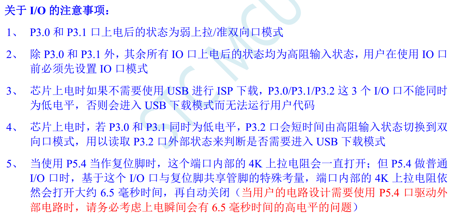

这就是不看资料的问题,STC8A/STC8C/STC8G/STC8H/STC32的I/O口
===是有内部上来电阻,但上电后,普通I/O口默认是高阻输入, 没有上拉的能力,也没有下拉的能力
===是有内部上来电阻,但上电后,只有仿真/烧录的 I/O口 [P3.0. P3.1]是默认的传统的准双向口/弱上拉
这样方便你来控制:
1,要上电为高,外部加 10K ~ 50K 上拉
2,要上电为低,外部加 10K ~ 50K 下拉
===是有内部上拉电阻,但上电后,普通I/O口默认是高阻输入, 没有上拉的能力,也没有下拉的能力
===是有内部上拉电阻,但上电后,只有仿真/烧录的 I/O口 [P3.0. P3.1]是默认的传统的准双向口/弱上拉
这样方便你来控制:
