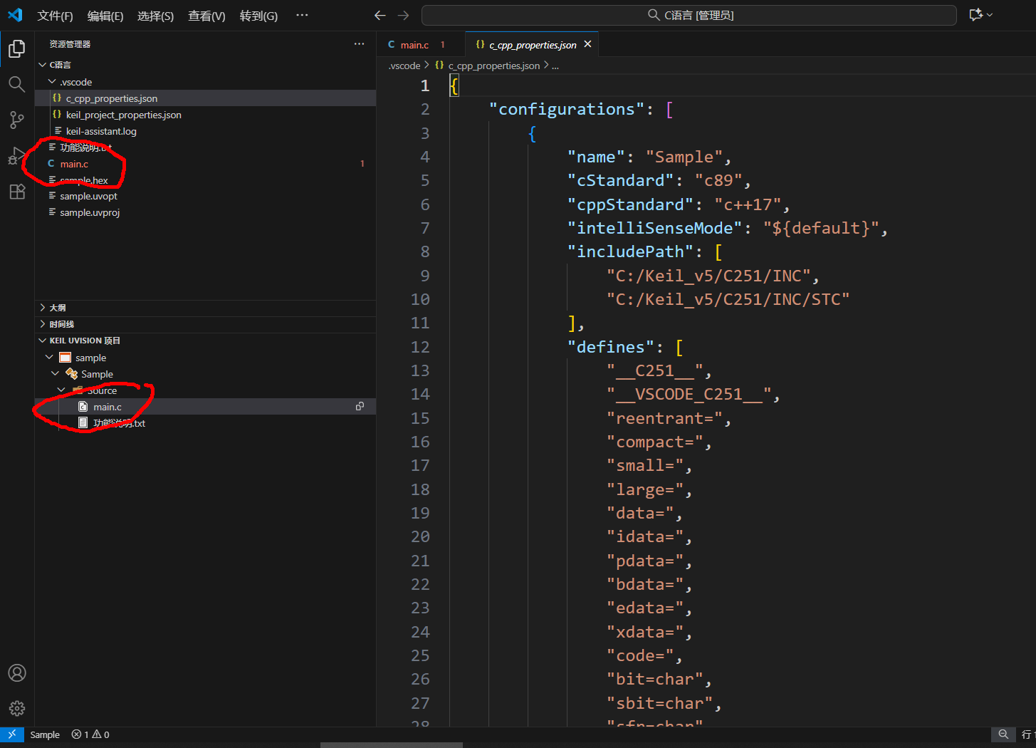

求助电脑安装有Keil_v5,用VScode 打开代码时显示红色波浪线,百度说需设置includePath,没查到设置哪个路径。
不知道设置的对不对。
我安装了D:\mingw64?是不是冲突了

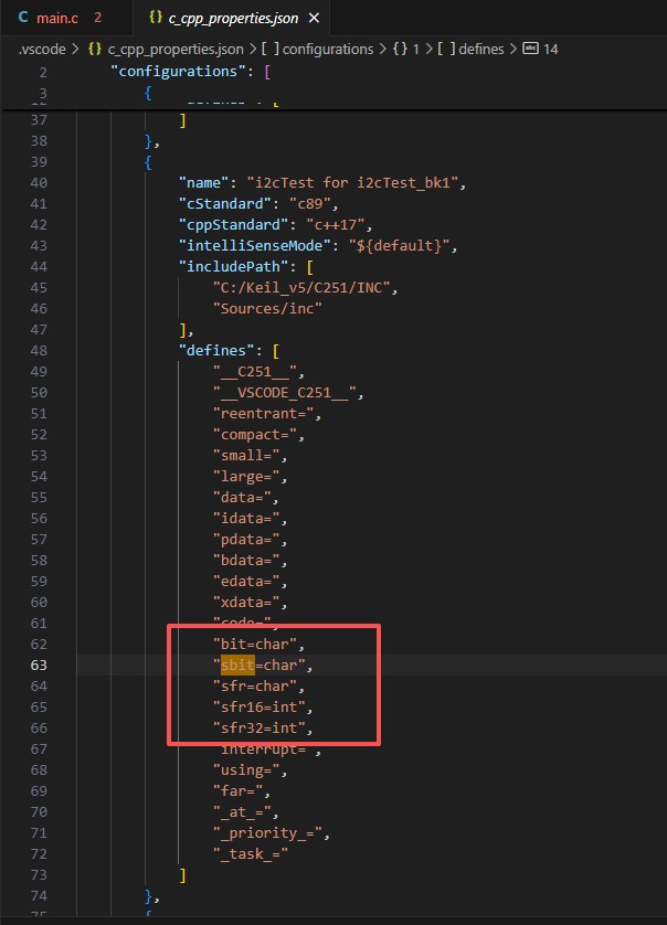

发表于 2025-11-21 16:44:53 | 显示全部楼层
只要装了插件,打开一次工程后,下次再打开就能看到这个c_cpp_properties.json,include path也是在这设置的。
特殊关键字看defines是假装为宏来骗过vscode代码检测

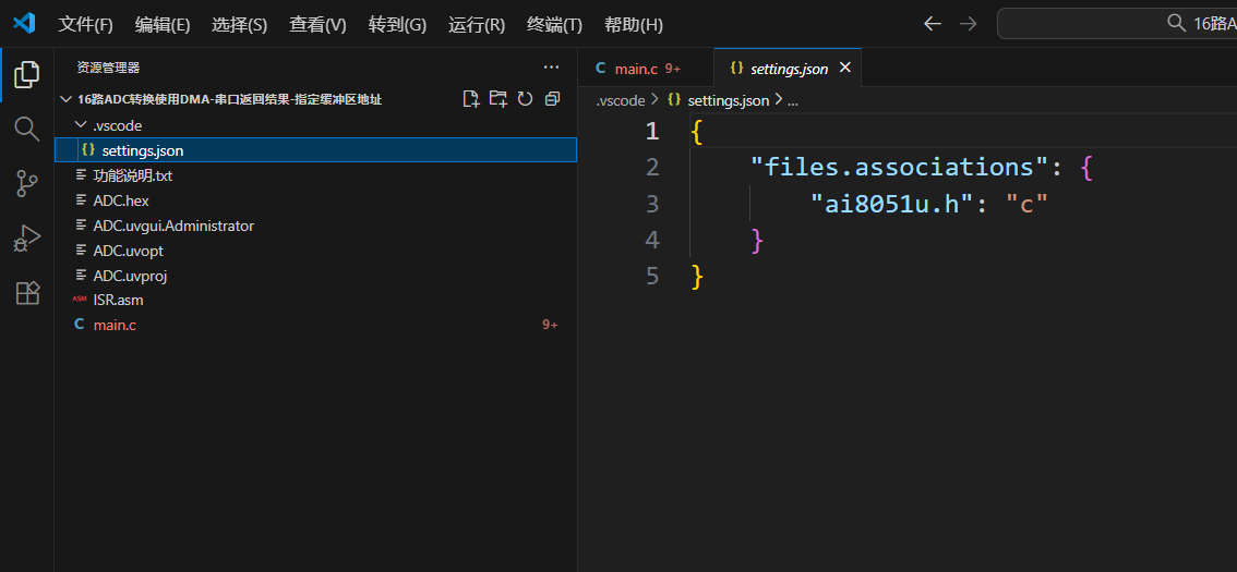

都没生成C的配置json,是不是左下角keil插件没打开工程。  详情 回复 发表于 2025-11-22 21:04

发表于 2025-11-22 21:04:24 | 显示全部楼层
East W*** 发表于 2025-11-22 20:31
为什么我的文件打开后不一样,通过main.c跳转ai8051u.h后,自动生成的settings.json ...

谢谢版主的提示,要先打开下面的 KEIL UVISION 项目里的main.c 才会生成c_cpp_properties.json
我原来只打开了上面C语言项目组中的main.c
