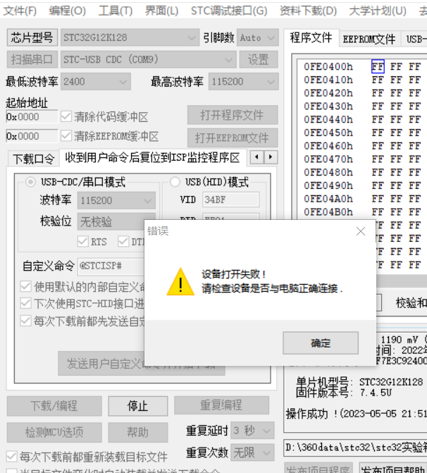

如题,请问这是怎么处理,串口也显示有,下载就失败

奇怪的是什么都不用动,等一会儿之后又可以下载;但是下载完成后不能马上再次下载,需要再等一会儿之后才可以下载,大于5分钟

谢谢,我大概知道是咋回事了,下载完成后我使用了CDC串口的输出printf语句,可能是和下载打架了
