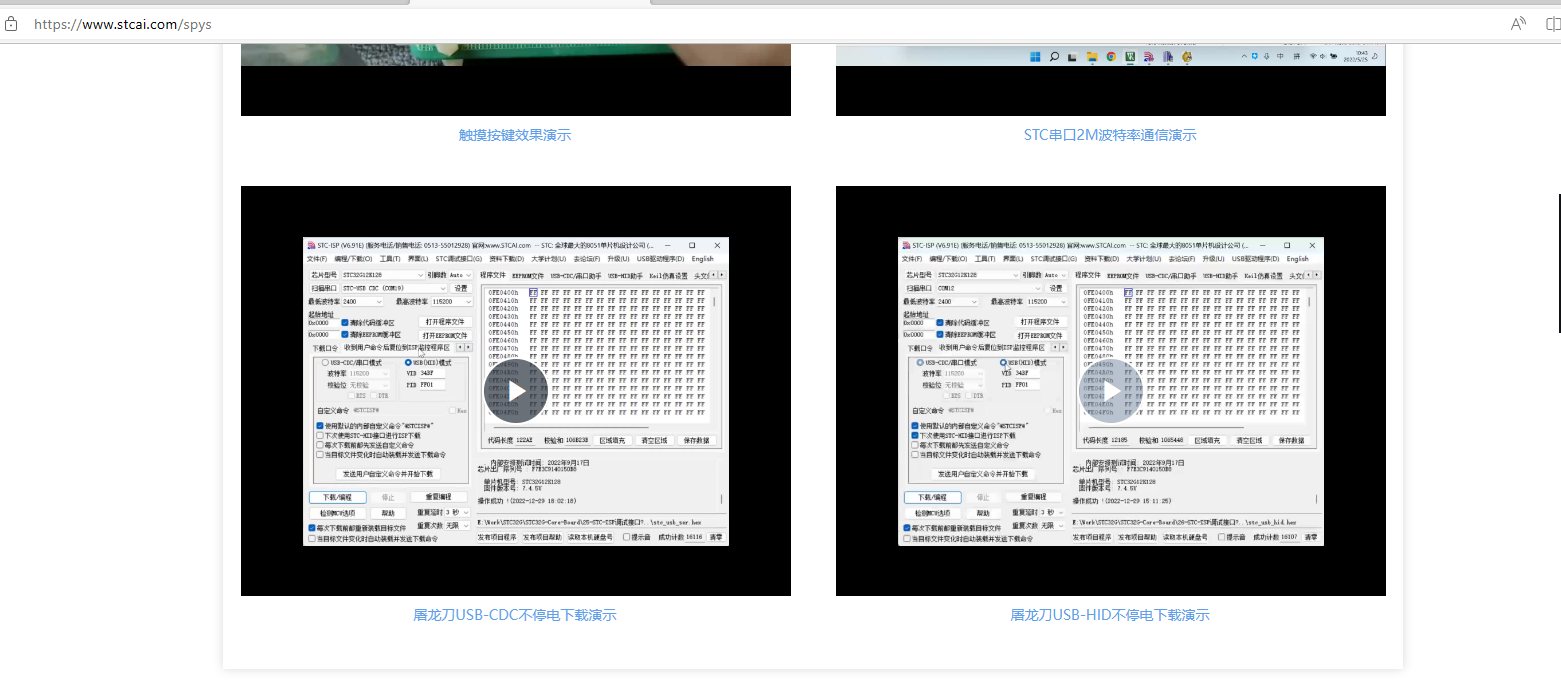

初用USB,例程注释很少,看起来很吃力,官方能出个讲USB的视频吗,或例程能注释一下各个函数的作用功能吗
526
2634
2634
发表于 2023-5-6 08:45:59 | 显示全部楼层
深圳国芯人工智能有限公司-视频演示 (stcai.com),楼主可至官网下载观看USB-CDC/USB-HID不停电下载演示视频

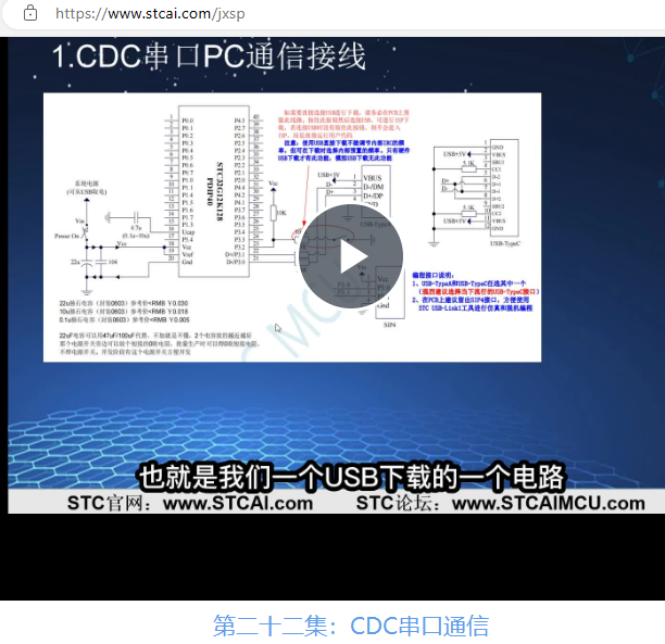

请问我用CDC下载后使用CDC串口,使用printf指令有什么注意的地方吗?实验中我发现2个问题:1、printf的频率不能太高,我间隔50ms的话通讯和下载干架;2、当我用100ms左右的间隔使用printf,当没有打开CDC串口时程序会卡在那里不动,当打开cdc串口程序才往下走;
1、printf的频率不能太高,我间隔50ms的话通讯和下载干架; ---cdc串口的本质就是USB在发送,为了增强体验,没有像普通串口那样在发送函数里使用while来判断是否发送完成。 2、当我用100ms左右的间隔使用printf,当  详情 回复 发表于 2023-5-11 09:19
1342
7841
7841
发表于 2023-5-11 09:19:34 | 显示全部楼层
jw*** 发表于 2023-5-10 17:47
请问我用CDC下载后使用CDC串口,使用printf指令有什么注意的地方吗?实验中我发现2个问题:1、printf的频 ...
---CDC串口带硬件校验来确保数据准确,不像普通串口那样单向传输的,管你对不对这边照发不误。
