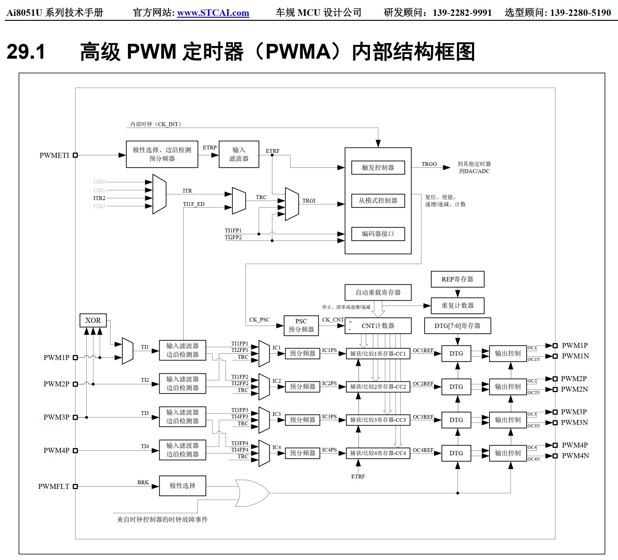

请问PWMB我可以设置为其中一路作为输入捕获,另一路作为PWM输出吗?如果可以的话,应该怎么设置?

可参考这个帖子,PWMA跟PWMB是一样的:
https://www.stcaimcu.com/forum.p ... 0283&pid=187876

任意的PWM单独通道,可以任意指定为 输出 或 输入

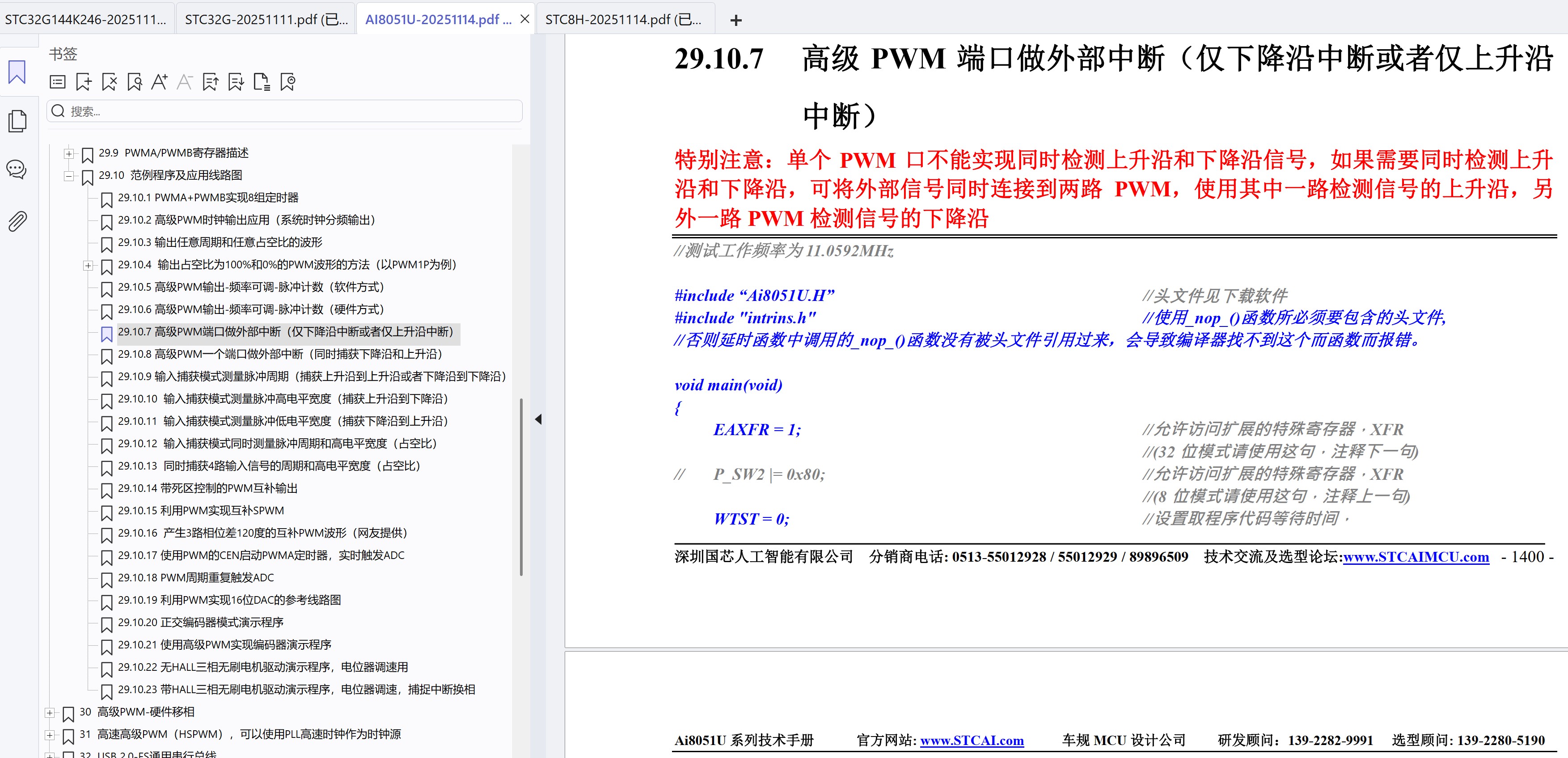

这个我懂的,现在需要同一组PWMB的不同通道,其中一个通道实现频率可变的PWM输出,另一个通道实现输入捕获

研究下 这些 程序
