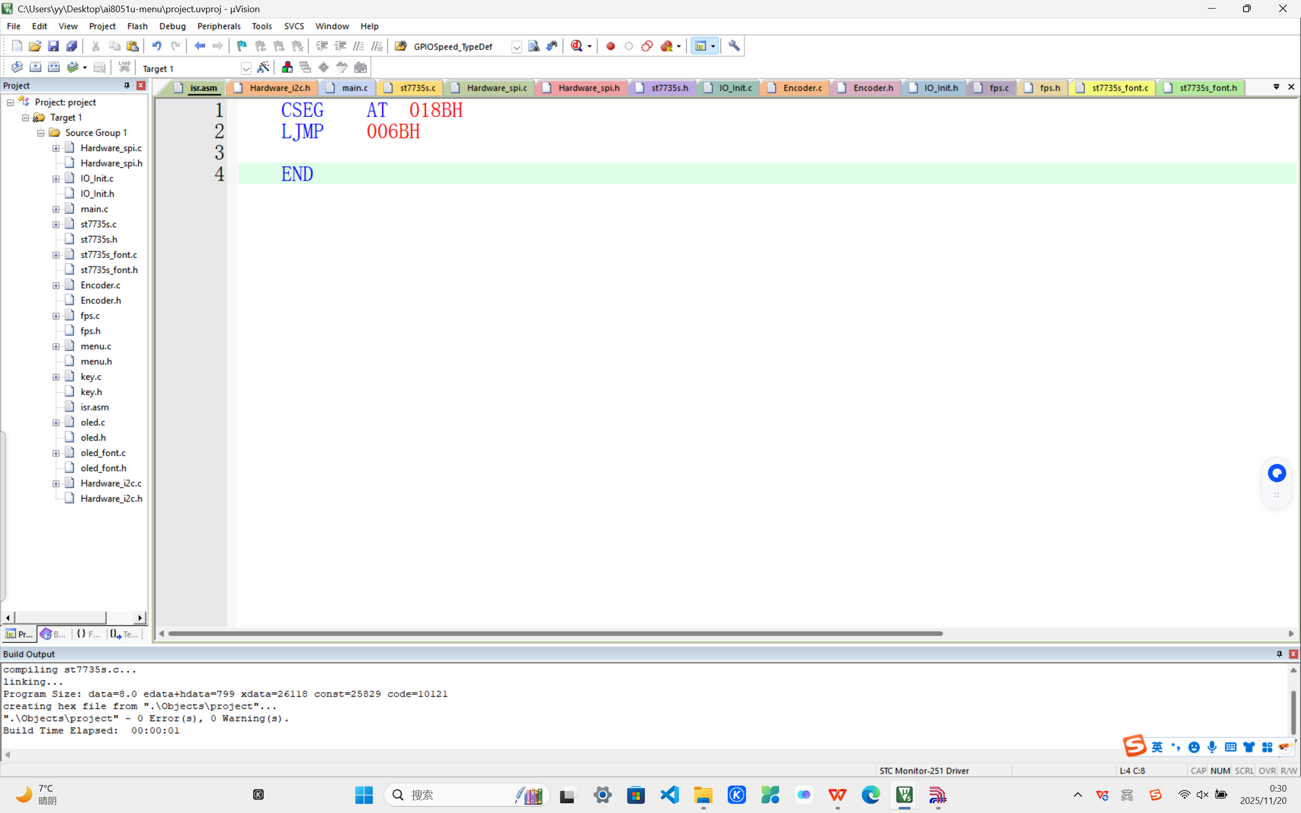

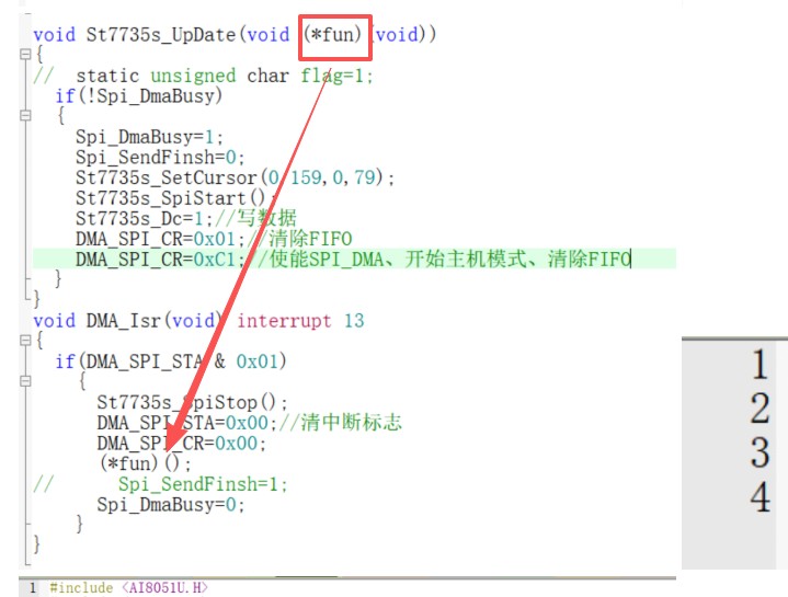

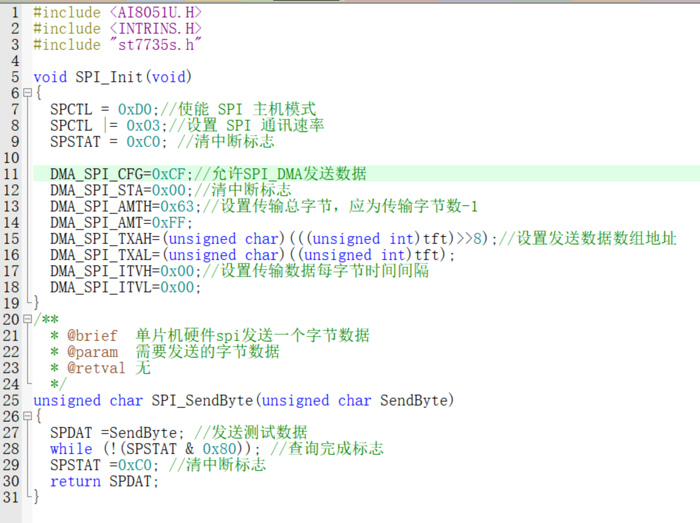

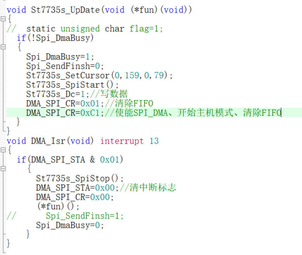

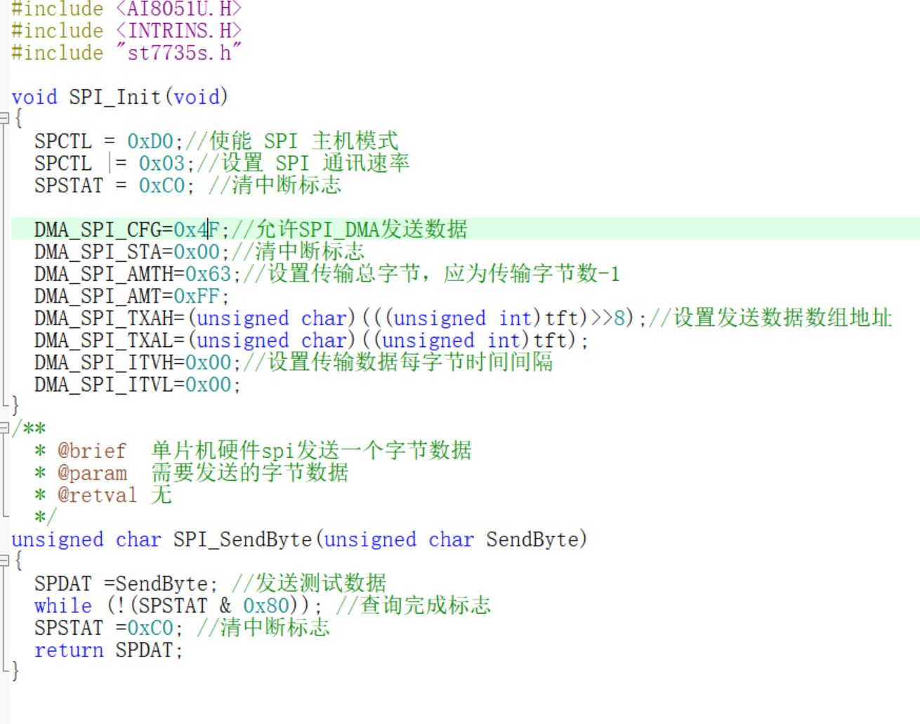

屏幕截图 2025-11-19 201331.png 屏幕截图 2025-11-19 201354.png 为什么我这样写,不使用spi_dma中断tft屏幕就能正常显示 屏幕截图 2025-11-19 203427.png 屏幕截图 2025-11-19 203606.png 屏幕截图 2025-11-19 204339.png 这样子使用中断程序就会卡住呢

fun是局部变量还是全局?
加个IO翻转看是进中断之后死了还是之前死了
asm文件当文本文件添加进工程了?中断映射未生效跑飞?

asm文件是这样添加的,fun参数是全局的,感觉应该是中断之后死的,因为我在main函数里写了个a++;并用tft显示a的值,程序卡死的时候显示a的值为6,但是a并没有在自增
