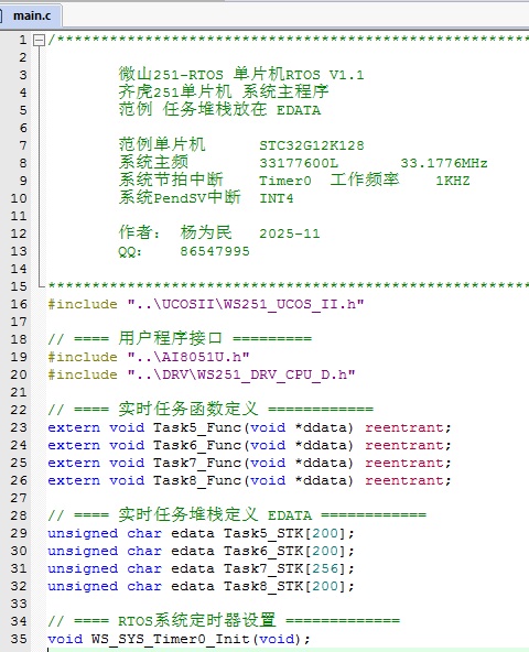

本文单片机RTOS范例的整合方法是直接从将厂家提供AI8051U实验箱范例中将这3个实验按整个目录地复制到项目的目录下,只是缩短了目录的名称,见下图:
本文范例使用的RTOS是将笔者移植的微山251-RTOS系统7任务范例直接复制过来,然后进行了以下修改,具体见下图:
首先由于AI8051U单片机只有2KB的EDATA空间,所以只保留了4个任务,并且将每个任务堆栈的256字节大小减少到200字节大小。经过这样调整,范例所占用的EDATA空间为1966字节,满足了AI8051U单片机的条件。
其次将头文件从STC32G的改为AI8051U的。

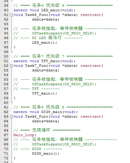

首先将微山251-RTOS系统7任务范例中的6、7、8空任务修改为每个实时任务对应一个实验任务,见下图:
图中对出发空程序的任务挂起语句只进行了注释,没有删除,有条件的读者可以通过增加或去掉该语句注释符的方法,观察该任务运行或者不运行的效果。

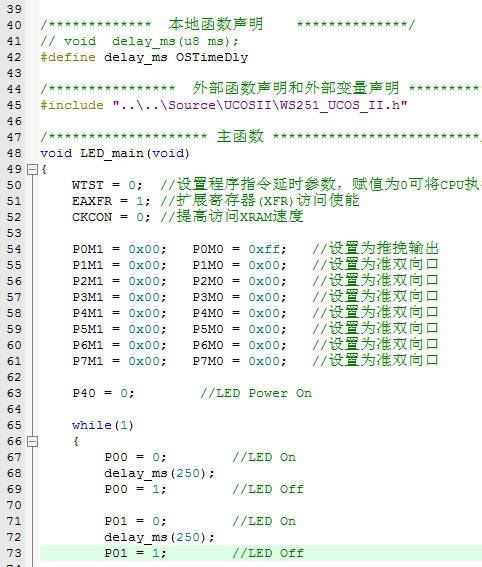

对原来LED跑马灯程序的修改入下图所示:
首先将原来的主函数从“main”修改为“LED_main”,这样在单片机  加电启动时就会去执行RTOS系统的主函数“main”,不会直接启动LED跑马灯程序,以后由RTOS的任务调度程序来它。
其次将原来程序中的软件毫秒延时函数“delay_ms”的声明和实现注释掉。用宏定义的方法让C251编译器将原来的靠软件循环实现的延时函数“delay_ms”替换为RTOS系统的休眠阻塞函数“OSTimeDly”,这样当LED完成控制后在进行延时等待的时候,通过调用“OSTimeDly”函数,放弃LED任务的控制权,让RTOS系统调度去执行其他的实时任务。
最后加入单片机RTOS系统的头文件“WS251_UCOS_II.h”,让程序能够使用RTOS的各种能功能。

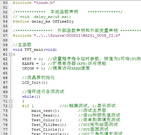

对原来TFT显示屏测试程序的修改入下图所示:
TFT显示屏测试程序有多个源程序文件,除了主程序,对其他每个程序文件的修改与LED跑马灯程序的后两个修改一样。

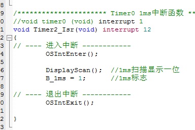

对于8位数码管程序没有延时函数,对它的修改有下面3个地方:
首先是加入RTOS系统头文件“#include "..\..\Source\UCOSII\WS251_UCOS_II.h"”。
其次是将主函数名修改为“voidDIG8_main(void)”。
最后是修改中断服务程序,见下图:
原程序使用的定时器0与RTOS系统节拍定时器冲突,修改为使用定时器2,在中断服务程序中,按uC/OS-II系统的要求,加入进入和退出中断函数“OSIntEnter();”和“OSIntExit();”
